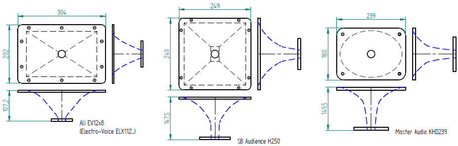

Re: Horny nehorny aneb když se dva kluci bijou
BlackRider, no, ale pokud je v HK něco takového, je to jeden z běžných typů PA zvukovodů a pro hifi na doma zvukově jeden z horších, protože je tvarovaný pro speciální směrování a zisk (kvalita zvuku je už vedlejší). V řezu ten profil musí vypadat hrozně a tak to i musí hrát. RCF dává lepší horny do odposlechů, kde to má dobrý smysl: https://www.rcf.it/en/products/product- … nx-912-sma
Takto vypadá v řezu Ali vs SB Audience H250 a Master Audio KHD239 a podle toho to i měří a hraje.
https://i.postimg.cc/PfSBXJdQ/3horny.png
