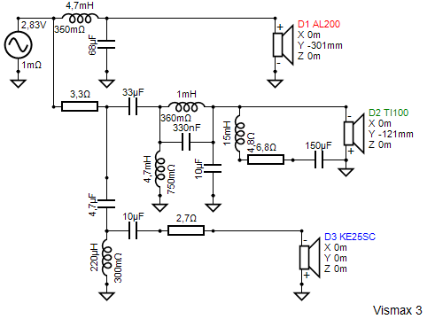

Zdeno, řešil bych to už jinak. Basák takto uprostřed má sice svou výhodu (omezení stojatých vln a odezva bassreflexu), ale trpí vertikální vyzařování, takže bych udělal kompromis:
- výšku udělej o něco menší, ty bedny docela "trčí" a slušelo by se je o 10 cm snížit, hloubku tomu přizpůsob
- nátrubek zkrať o 2-3 cm
- měniče těsně pod sebou jako u Classic 200
- nátrubek hned pod basákem (je jedno z jaké strany), určitě ne dole
- na spodní stranu dej 30-45° přepážku kvůli vnitřním odrazům
- pokud to bude málo živé, nahraď odpor 3,3 Ω na 2,2
- nové schéma:
https://i.postimg.cc/9z5k0rbt/Vismax-var4-XO-schema-4.png

Zrovna včera som odniesol meniče k @Miuek na frézovanie otvorov do vyše roka vyrobených skríň, takže skrátit ich ako doporučuješ už nemôžme sad
Ale ako radíš, meniče uložíme podľa originál návrhu Classic 200,
BR by sa mi viac páčil vzadu, tak ho dáme hneď pod AL200.
Výhybku podľa Teba wink
Som ozaj zvedavý na zvuk, mal som za to, že by to mohli byť slušné bedne, ale podľa miestnych názorov asi ani nie smile
