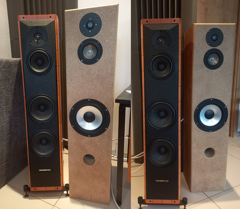

Dneska se potkaly Vismaxy se Sonus Faber Cremona
https://i.postimg.cc/rwJCDDyQ/image.jpg

Od majitele Sonusů:
Sonus Faber Cremona VS Vismax:
-Výšky velice podobný, sonus mi zní o trochu sladší
-Středy, sonus má větší prostor a důraz
-basy, objem stejný, sonus dokáže zahrát hloubeji
-lokalizace - sonus dokáže výborně lokalizovat hlasy a nástroje v prostoru. Tady vismax propadá. Nedokáže spojit nástroje v prostoru.
-tonalita- barva zvuku si mi líbí více u sonusu
-detaily, tady se mi zda, ze je remíza
Udělali jsme rychlé změření Umik-1 z ruky v ose z 1m, ale vlastně to s pocitem ze zvuku nijak nekoreluje. Je z toho vidět jen místnost a to, že Sonus (zelený) je cilivější (při přepnutí jsme dorovnávali hlasitost o 3-4dB, aby byly pocitově stejné)
https://i.postimg.cc/y8gZ7XJw/sonus-vismax.jpg
Moje, porovnával jsem taky proti mým aktivním RS225/RS52/AMT2:
- Vismaxy mají rozmazanou stereobázi. Zatímco u Sonusů a mých nedoladěnců jde jasně lokalizovat, odkud jde zpěv, kytara,.. tak Vismaxy to rozmazávají, zvuk "jde do beden". Podle mě to není dané konstrukcí a je v nich něco spatně. Večer je změřím, jestli je rozdíl mezi levou a pravou.
- Líbí se mi jejich frekvenční charakteristika. Moje bedny mají víc středů i výšek, takže ty u sebe trochu utlumím.
- Výšky jsou stejně perfektní jako mají Sonusy
- Basy těžko dát jasný verdikt, liší se to podle skladby a je obrovský vliv místnost. Sonus zahrál "důrezněji", ale rozdíl není velký.
- Středy jsou obrovský rozdíl a spoluju si to s tou stereobází. Sonus místnost naplní a pro mě je jich již až dost, Vismax je proti tomu bodový.
- Na Vismaxech mi dobře zněl metal
- Na poslechovce TLU v legraci navrhnul, že se Antoniovi složíme na lepší terminály. Tak to podepisuju, při připojování tlustšího kabelu z toho vypadla pružinka, naštěstí se tomu nic nestalo a šla vrátit.
