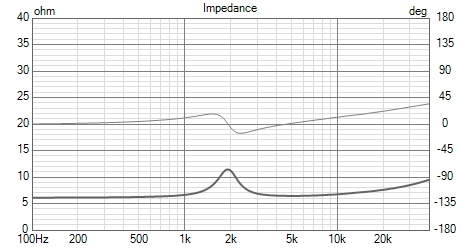

Dayton Audio ND16FA-6
https://i.postimg.cc/zDCcMVb1/shot001.png https://i.postimg.cc/KvQsGwDq/shot002.png
https://i.postimg.cc/HkxvVzSp/shot003.png https://i.postimg.cc/sgFV3dTC/shot004.png

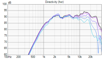

K dispozici jsem měl dva; druhý má v rezonanci cca -4 dB, takže spád k nižším kmitočtům je u ní plynulý (asi správné množství ferrofluidu). Tady zřejmě ve větší ploše chybí.

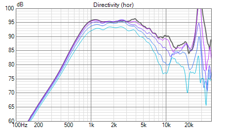

Membrána je AL*? Je tam celkem ostrá rezonance na ~ 26kHz.
* zdroje uvádí titan potažený zlatem (kočičím?)

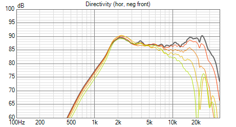

SEAS Prestige 27TF1
https://i.postimg.cc/mrW90210/shot001.png https://i.postimg.cc/hG8mgW9h/shot002.png
https://i.postimg.cc/bJztwCTg/shot003.png https://i.postimg.cc/k5KNFJfV/shot004.png

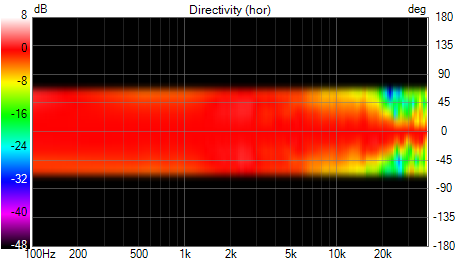

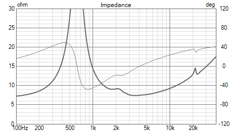

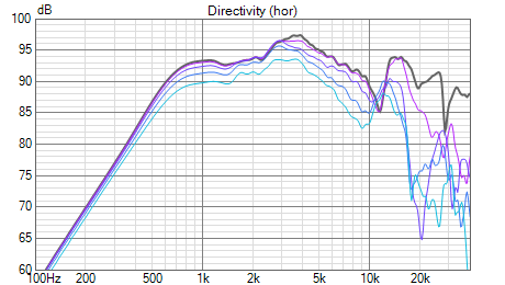

Běžně dostupný 27TFFC s ferrofluidem a zadní komorou existuje i ve verzi bez ff a bez komory; v DE známý jako NoFerro 900 (H1025-6ohm). Na NF je cca 3dB rezonance na 6,5 kHz, což je přesně oblast sykavek. Další měření zde.

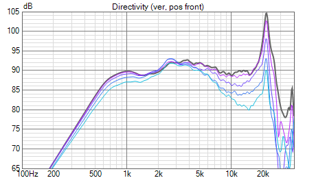

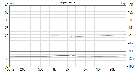

AudioPur RT7040-03
https://i.postimg.cc/xqrHn0FJ/shot001.png https://i.postimg.cc/2j1Kk2Kr/shot002.png
https://i.postimg.cc/x12xPYT1/shot003.png https://i.postimg.cc/N0GdW4Xh/shot007.png
vertikálně:
https://i.postimg.cc/DyspsmhN/shot004.png https://i.postimg.cc/2S7HcJVF/shot005.png
https://i.postimg.cc/8kxnjM2W/shot006.png

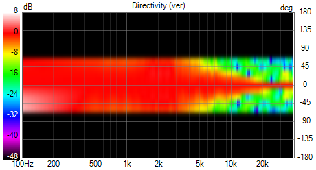

Planár z Ali. Lehoučká výška s čelní deskou z levného plastu, zadní kryt je po obvodu utěsněn zalepením, membrána je kryta jemnou "hedvábnou" síťkou, což působí už lepším dojmem. Při projíždění sinem je to zážitek. Doporučené dělení je "> 2 kHz", ale právě tam je zkreslení největší; měřil jsem od 1 kHz a při 2 V bylo tak děsivé, že jsem měření přerušil. Maximum, které jsem snesl, bylo už 1,41 V - kolem 3 kHz to bylo 14 %. Zkreslení se uklidní až nad 5 kHz a s 6dB filtrem se dá použít s kondenzátorem do 2,2 µF. Strmější filtr s použitím pro nevyšší pásmo nebude nikdy zrcadlit směrovky pásma pod ním; řešením by mohl být nepřímý zvuk směrováním mimo osu a odrazem o stěnu (pokud by měl sloužit jako supertweeter k většímu širokáči). Na krabičce hrdě a jak bývá zvykem i s překlepy "Designed and Engineeredin GERMAN".

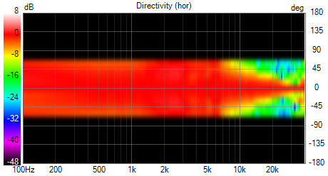

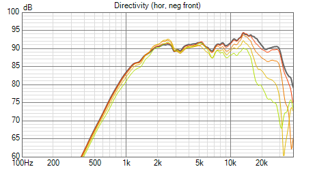

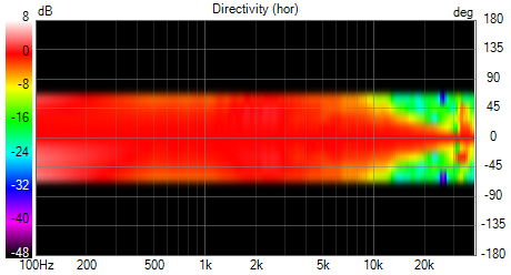

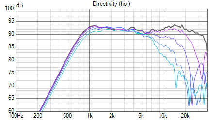

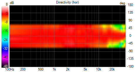

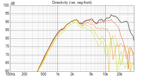

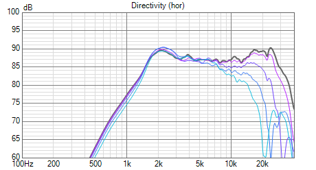

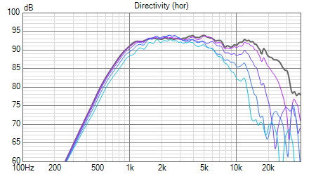

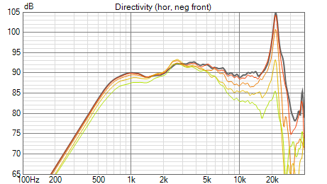

Peerless BC25TG15-04
https://i.postimg.cc/8zzPVDD2/shot001.png https://i.postimg.cc/Z5sYbg5C/shot002.png
https://i.postimg.cc/Bv8SXgjN/shot003.png https://i.postimg.cc/xTRT7qrG/shot004.png

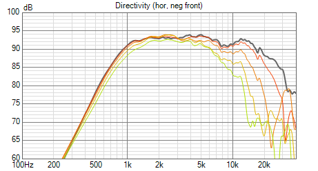

Průběh NF je nečekaně hladký a plynulý, bez rezonance. Díky profilu čela vylepšená směrovost.

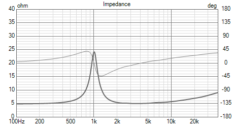

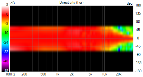

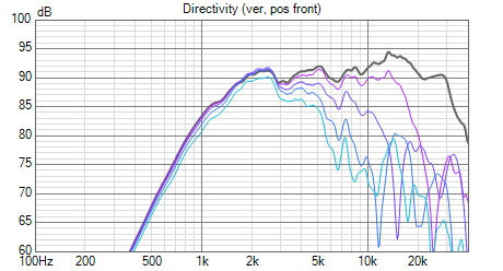

Eton 29HD2
https://i.postimg.cc/YCx3dLZf/Shot001.png https://i.postimg.cc/Jh4Qv4Ww/Shot002.png
https://i.postimg.cc/LXJ34CXN/Shot003.png https://i.postimg.cc/BvYC09qj/Shot004.png
vertikálně:
https://i.postimg.cc/ZRXFW8vZ/Shot001.png https://i.postimg.cc/gjRy8x3h/Shot002.png
https://i.postimg.cc/wxsQSGnB/Shot003.png

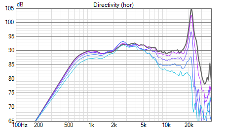

Silný magnet s Qts=0,5 a kontrolovaná rezonance. Rezonance kaloty je na 21,5 kHz a jemná je i na 16 kHz. Vzhledem k netradičnímu difuzoru měřeno i při otočení o 90 °; výsledkem je ale jen malý rozdíl. Al čelo je ze zadní strany vybrané na sílu stěny 2 mm, proto asi spojovací šrouby musely mít půlkulatou hlavu.
