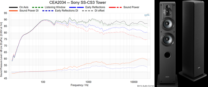

Poslední kusy toho času jsou nějaké levnější Sony SS-CS3 reprosoustavy.
Nechápu ten průběh na basech, myslíte, že to tak dělají cíleně?
https://i.postimg.cc/J4vnksfw/Sony-SS-C3.png

3p bedny  za 12?  dělička asi  mezi 350-400 a kolem 2,5k co?  komerčni prodejce určite dělá cíleně to aby znely libivě . ..
já ted zas koukám a uvažuju,jeslti mi bedny opravdu padaj nad 10k (ale kolem 15ti tam ještě něco skáče) nebo je to mikrak v telefonu co to nebere a jeslti tech 70-80dB neprudí sousedy v paneláku... (protože naopak s "G"čkem na base , tedy kolem 40-50hz problem nemají big_smile ...)

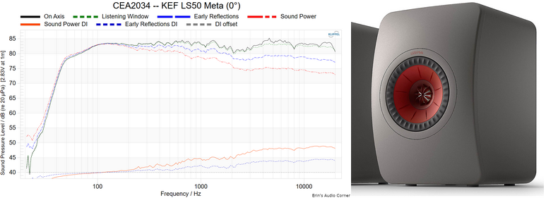

Z mýho pohledu i bedna za cca 10500 CZK by mohla mít na basech rozumější průběh.
Třeba KEF má trochu podobné ladění na basech, ale tam není oproti 100 Hz pokles 11 dB, ale pouze 6 dB.
Asi to tak prostě vyšlo a nebude to cíl. smile
Takhle jsou např. KEF (menší boxy):
https://i.postimg.cc/R0P2WHYK/kef-LS50-meta.png
(upravil Power of Bass 16. 1. 2024 20:09)

takhle to myslíš, ja to mereni pod 100-200hz nebral za validni..
Re: Rozbor EAC měření
Klippel Near-Field Scanner funguje i na basech.

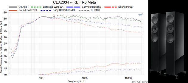

Přibylo měření KEF R5 Meta:
https://i.postimg.cc/zGFjBYQg/kef-r5-meta.png
Měření vypadá velmi dobře, jen mi vrtá hlavou, proč reprobedny mají podobnej tvar průběhu na basech jako třeba ty levné Sony nahoře.

Divate sa na aj youtube komentare k Erinovym meraniam?
- https://www.youtube.com/@ErinsAudioCorner/videos
Tam to u podobnych repro vysvetluje, ze aby tie repro slo dat blizko k stene. Co je potrebne typicky pre repro k domacemu kinu.

Pokles u těch Sony bude hodně důsledkem kombinace středobasů s vysokým fs (70-80 Hz?), vyšším Qts a nízkým laděním skříně. Chápu to tak, že výrobce upřednostnil zatížitelnost a blbuvzdornost - poddajný závěs se při nepozornosti dřív rozstřelí.
Na basech to v místnosti bude fuj. Jo, parametry basáčků nic moc bych řekl. Ovšem překvapuje mě, že podobně to ladí i KEF. V jejich případě to beru jako záměr, že bedny jsou umístěný spíš u zdi.

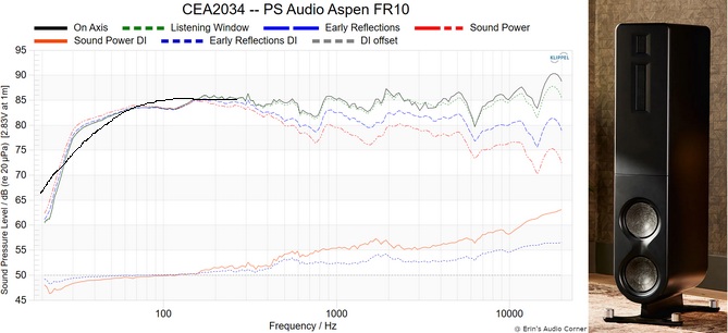

To by chtělo slyšet PS Audio aspen FR10:
https://i.postimg.cc/SsQBsP5r/aspen.jpg
Preferoval bych průběh na basech viz černá. Ten peak na 32 Hz bude podle mě dunět v místonsti (uzavřenka a EQ v aktivu smile).
