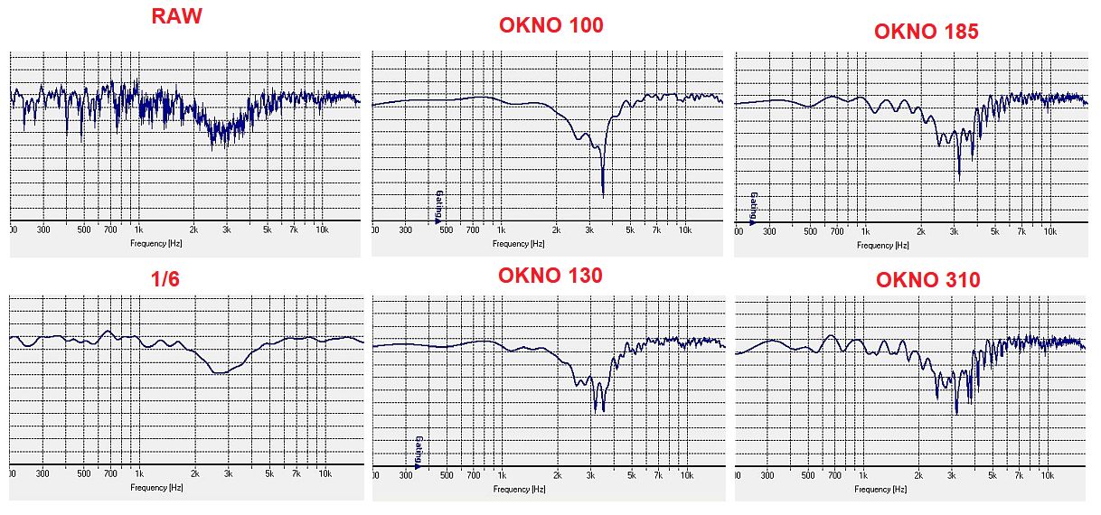

Mě to zase tak úplně super nelícuje, ale hlavně když si v simulaci sladím ideálně fáze a přehodím polaritu jednoho měniče, tak mi vychází krásně hluboké V třeba 20-25dB, ale při reálném měření ze stejné vzdálenosti jako byly měřené samotné měniče mi to s realizovanou vyhybkou vychází na odečet hluboký tak 10dB. A nedosáhnu lepšího výsledku ani se změnou vzdálenosti měření.

Snazim sa zistit pricinu rozdielu sim vs final. Predpokladam, ze do vituixcad si exportoval SPL s aplikovanym IR window napr 4ms. A nasledne si teda pozeral na final merania tiez s aplikovanim IR window 4ms a nesedelo to so simulaciou ?
Re: Shoda měření SPL se simulací
Už chápu oč Ti jde a pomohlo mi to zjistit jak hodně rozdílně to vypadá při různém nastavení.
Takže už je mi to jasné, ale jsem překvapen jak velké rozdíly tam jsou. Při kontrolním měření přepólování mě nenapadlo nastavovat okno, jen jsem koukal na RAW.
https://i.postimg.cc/CLgYjmbX/Rozd-ly-v-zobrazen-p-ep-lov-n.jpg
Co znamena "OKNO 100"? Ak by to bolo okno dlzky 100ms, to znamena urazena vzdialenost zvuku 34.3metrov. To by bolo s mnohonasobnymi odrazmi. Na meranie okolo tych 3kHz daj okno povedzme 4ms, a na impulznej odozve si skontroluj, ze tam nemas odraz (druhy peak).

Jak Tě mohlo vůbec napadnout 100ms propána? V holm Immpulse se okno nastavuje v samplech, ale uznávám, že jsem to asi trochu nešťastně  popsal.
U grafů jsou dole vidět značky "gating" u 100 je to na 450Hz
Ak si nahraval s Fs 44100Hz tak pre 100 samplov je dlzka okna len 2.3ms. Pre 96000Hz by bolo 100 samplov dokonca len 1ms.
V tom merani s oknom vacsim nez "100", a pravdepodobne i v nom, su odrazy (od mikrofonu, stojanu, stien, podlahy, ...). Keby tam tie odrazy neboli, tak by si mohol okno stale predlzovat a vysoke frekvencie by sa nemenili, a spresnovali by sa uz len nizke frekvencie.
