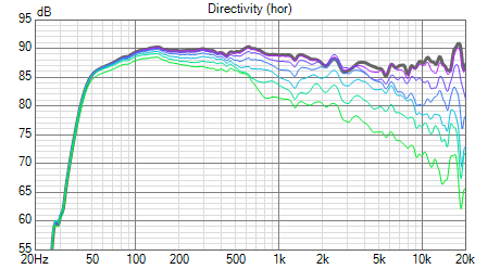

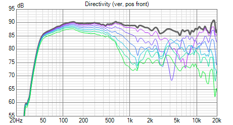

Poslední mikrozměna a finál. Chtělo to zvednout malinko středy a vzít na výškách. Taky jsem zaměnil jednu cívku za standardizovanou hodnotu.
https://i.postimg.cc/j5Dstdd8/shot001.png https://i.postimg.cc/cHPdHyvd/shot002.png
https://i.postimg.cc/wxs6rvrM/shot003.png https://i.postimg.cc/Zn34v7Np/shot004.png
4mike, tady máš - mrkni jak jsou tlumeny Harbeth 40.2, snad už do toho nehrábneš. usi
