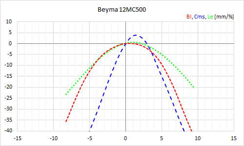

Beyma 12MC500
https://i.postimg.cc/W3YvjKcP/12MC500.png http://s33.postimg.cc/633n4uzkv/12mc500.jpg
zdroj: Voice Coil 10/2013

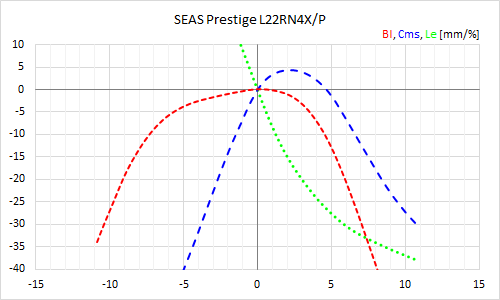

SEAS Prestige L22RN4X/P
https://i.postimg.cc/9094WM4W/l22rn4xp.png https://s31.postimg.cc/4tpwzecaj/l22.jpg
zdroj: ?

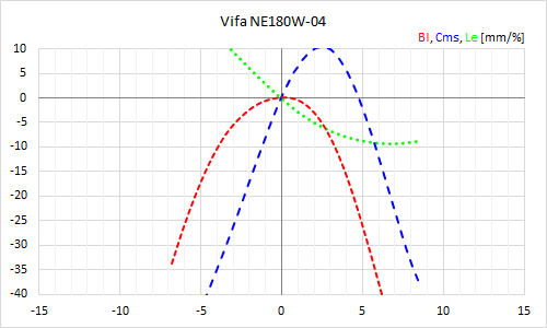

Vifa NE180W-04
https://i.postimg.cc/dVfCMfYr/NE180-W-04.png https://i.postimg.cc/dQ9LWJKf/NE180W.jpg
zdroj: https://www.diymobileaudio.com/threads/ … -4.120417/
https://i.postimg.cc/bJTHbRqz/NE180-W-04.png https://i.postimg.cc/dQ9LWJKf/NE180W.jpg
zdroj: Voice Coil 8/2010
Neporovnatelné výsledky, co si o tom myslet? hmm2
(upravil Kocour 16. 2. 2024 18:08)
Re: Měření Klippel - chování při velkých signálech
Horni vysledky jsou z Dec2011, spodni Aug2010.
Vzpominam si, ze u NE225 byly na zacatku nic moc Klippel vysledky, a pak to nekdo zase zmeril a lepsi. Je mozne, ze se to tykalo i NE180.
Ad Ne180 ... Já myslim že číňan změnil vnitřek - motor a cívku = co není vidět,je to o geometrii ,délce a linearizaci mag systému s kroužky ... viz Bl a Le. ten první obrázek vypadá lépe,ale i tak se mi to moc nelíbí celá tahle designově podivná poorman aka-iluminator řada.
