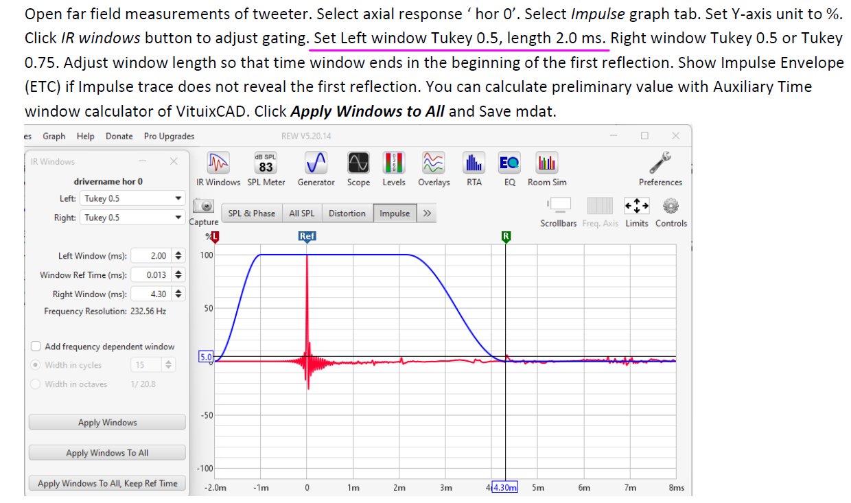

Ve výše uvedeném dokumentu mě zaujalo doporučení, aby levé okno na impulsní charakteristice mělo délku 2ms. Myslel jsem si, že má být kratší a co nejblíže hlavnímu impulsu.

Elox, lave okno mozes mat kludne i 100ms, nemalo by to ovplyvnit vyslednu krivku, lebo tam nic nie je.

Elox Já jsem jej také dělal kratší, protože tak to vysvětloval zase v tom kurzu. Naštěstí ta okna impulsu jdou měnit

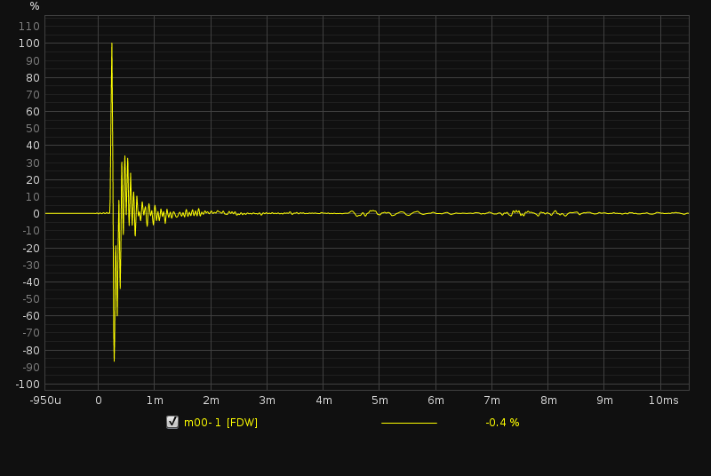

Na grafe u seba vidis asi aj odrazy od mikrofonu, resp. stojanu/drzaku mikrofonu.
Takto by to mohlo vyzerat, ak by bol mikrofon 0.5 metra od repro a zastrceny v trubke, ktora je upevnena cca az po 0.5m.
Prvy vacsi odraz je tam az po 4.5ms. Okno v tomto pripade  by som nastavoval na 4ms.
