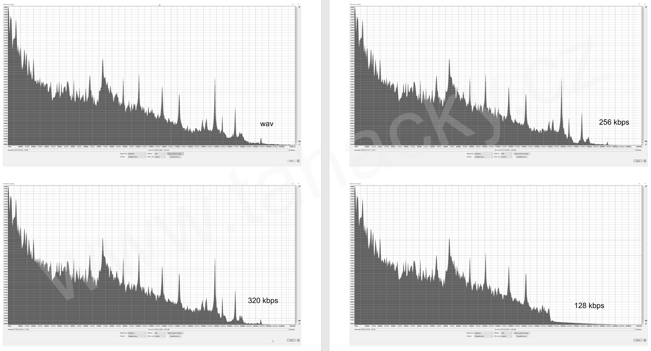

Sporilek: Kdybych své předchozí příspěvky o kvalitě mp3 mocí mermo toužil zmnohoslovovat dále, napsal bych, že až někdo zhotoví "dokonalou" kopii másla, jako je 320 kbps mp3 kopií nekomprimovaného originálu, stejně budu kupovat máslo přímo od hospodáře, dokud bude, ať by to umělé máslo chutnalo sebelépe.
Obrázek, obrazně i doslova, nechť si každý učiní korektním a produktivním porovnáváním ověřeného originálu s komprimovanou odvozeninou a ne věštěním, co je originál a co komprimovaný soubor na souborech neznámé etiologie. To je, jako kdybych měl ve vědě dva neznámé vzorky (potud v pořádku), mnoho metod (uši, aparatury a nálady různých lidí) mimo svoji laboratoř, nevěděl která metoda je která, a chtěl dokazovat, který vzorek je originál, a ještě se s tím chlubil (nic proti sdílení názorů). Podobně pošetilé by bylo hledat originál mezi vzorky vín, pokud nevím, jak chutná víno dané odrůdy, šarže, vinaře, roku, tratě, ... t.j. originál.
http://www.tahacky.cz/fotoweb/20230224- … pekter.png
Sláva nekomprimované hudbě, nejlépe z pásku 38 cm/s.

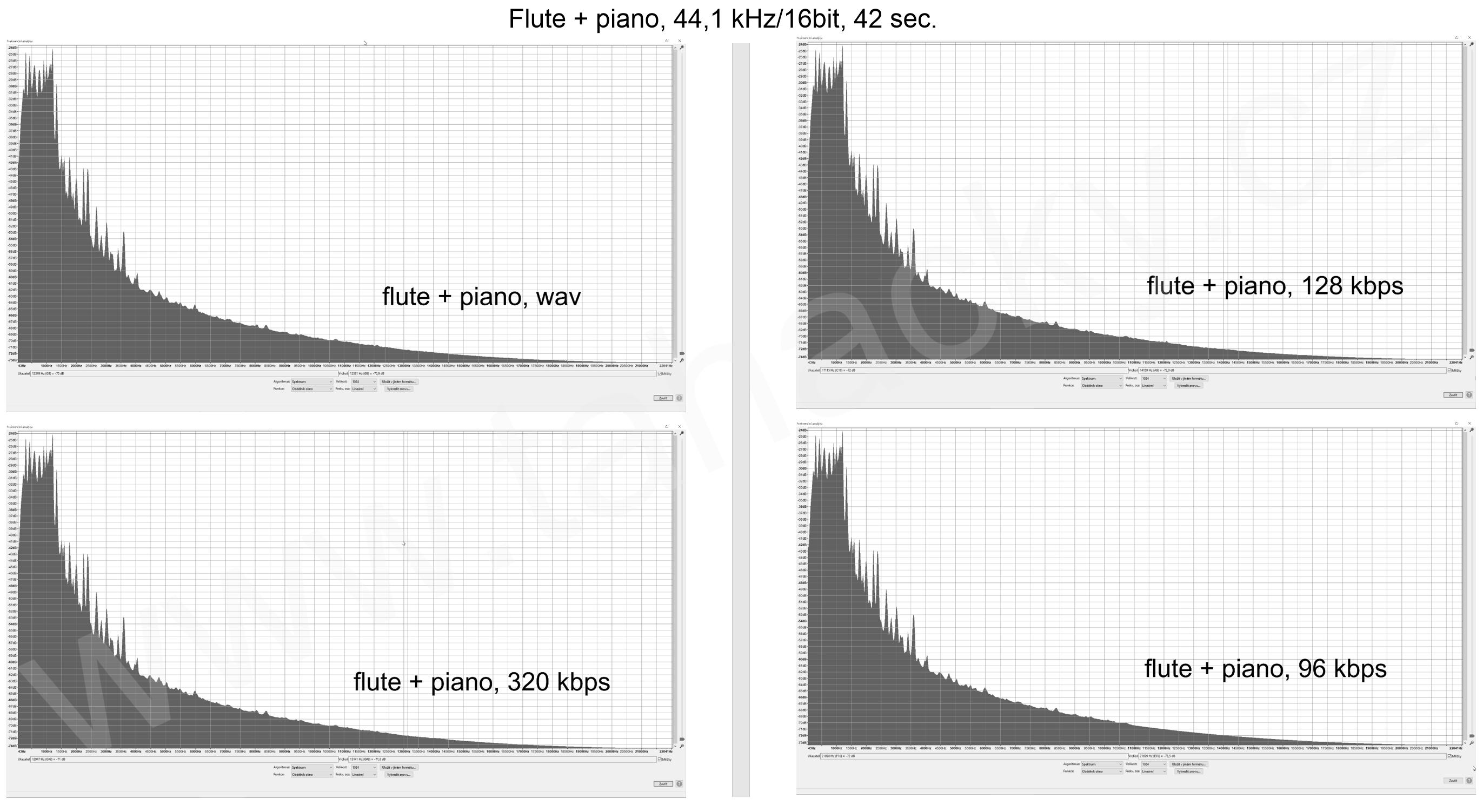

Předešle odkazovaný obrázek spekter byl výběr z živého koncertu s akustickými nástroji včetně perkusních, elektronických a se zpěvem. Zde ukázka příčné flétny doprovázené klavírem a že je účelné až nutné si pro hledání signifikantních rozdílů v audio souborech vybrat vhodnou nahrávku. To platí pro hledání ušima i přístroji.
http://www.tahacky.cz/fotoweb/20230224- … dpiano.png

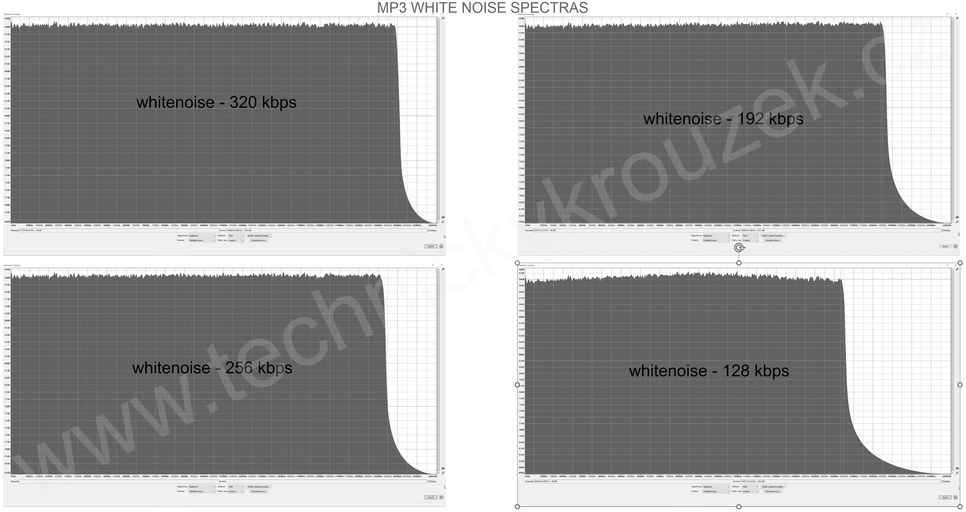

Taky se na proces vzniku mp3 dá hledět takto: http://www.tahacky.cz/fotoweb/20230224- … ectras.PNG
