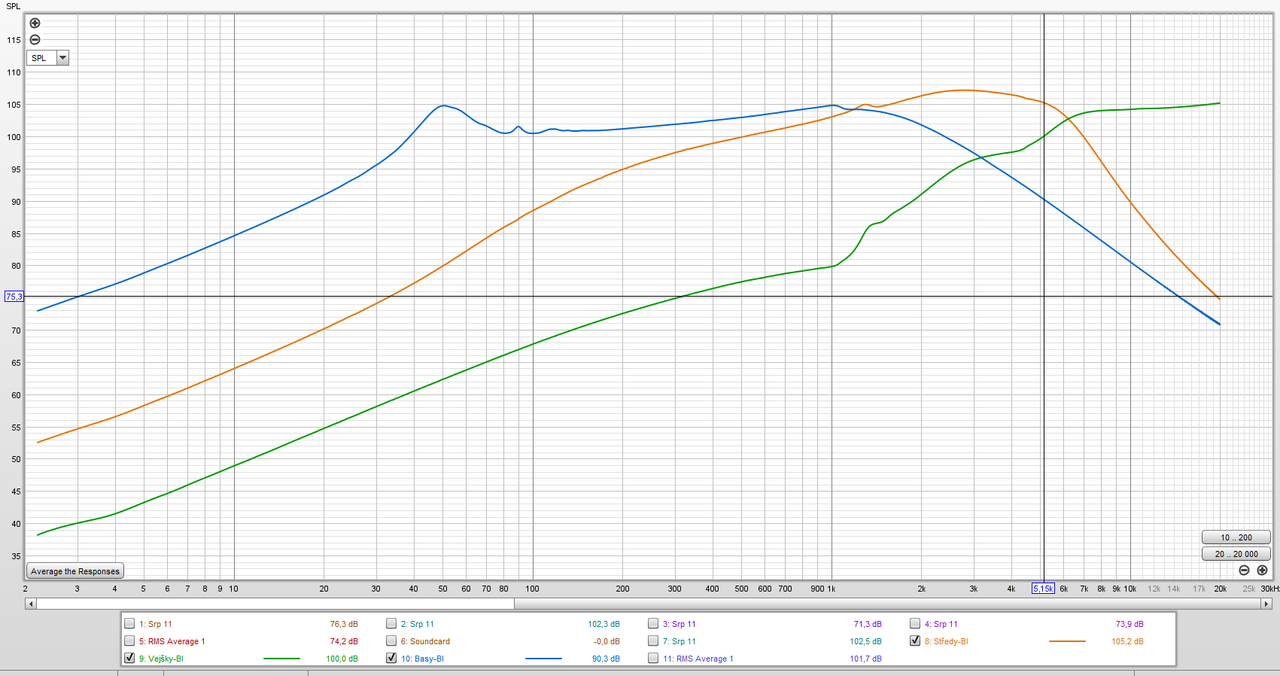

Zde je měření s měniči v zapojení oddělené dolní propusti. Je to opět průměr ale myslím, že to nevypadá zase tak nejhůře.
PunBB bbcode test

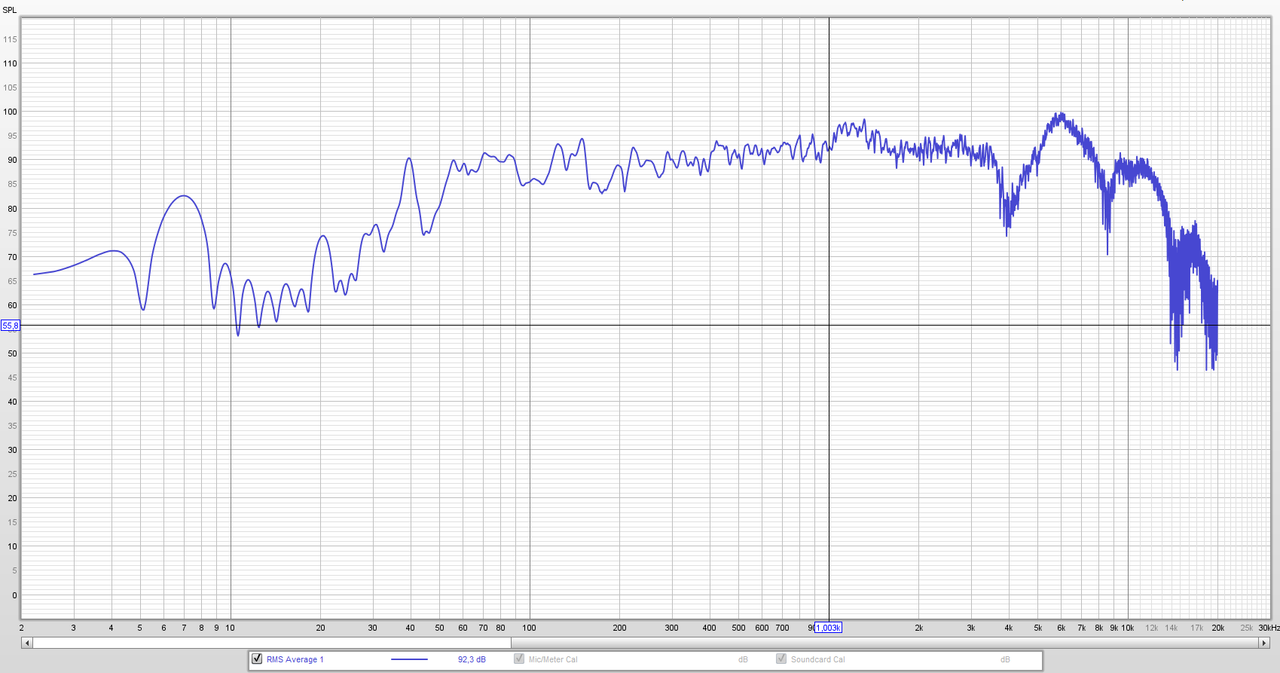

Zde je s tím průměrem. Server spadl tak to nešlo opravit.
PunBB bbcode test

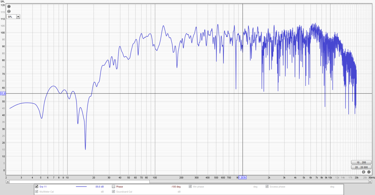

Zde je měření mikrofonem v hodně špatných podmínkách a měřen každý reproduktor zvlášt s ostatními odpojenými a výpočet průměru.
PunBB bbcode test

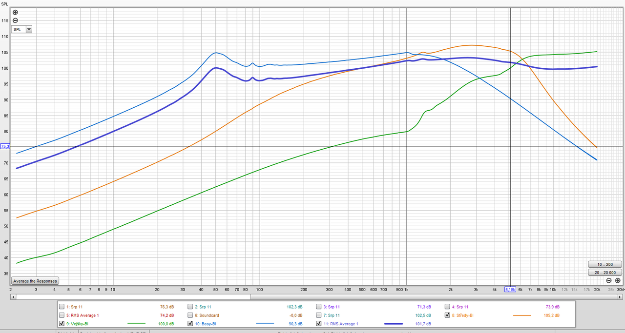

A zde je měření najednou se zapojenými všemi měniči a bi amp
PunBB bbcode test
Měřeno je to na kondenzátorový mikrofon a do beden to šlo přímo ze zvukovky bez zesilovače, takže nic moc hlasitost.
To jak píšeš ohledně zapojení měničů, tak jsou naměřené víckrát, ale platí jen to co je zaškrtnuté a tedy i křivky.

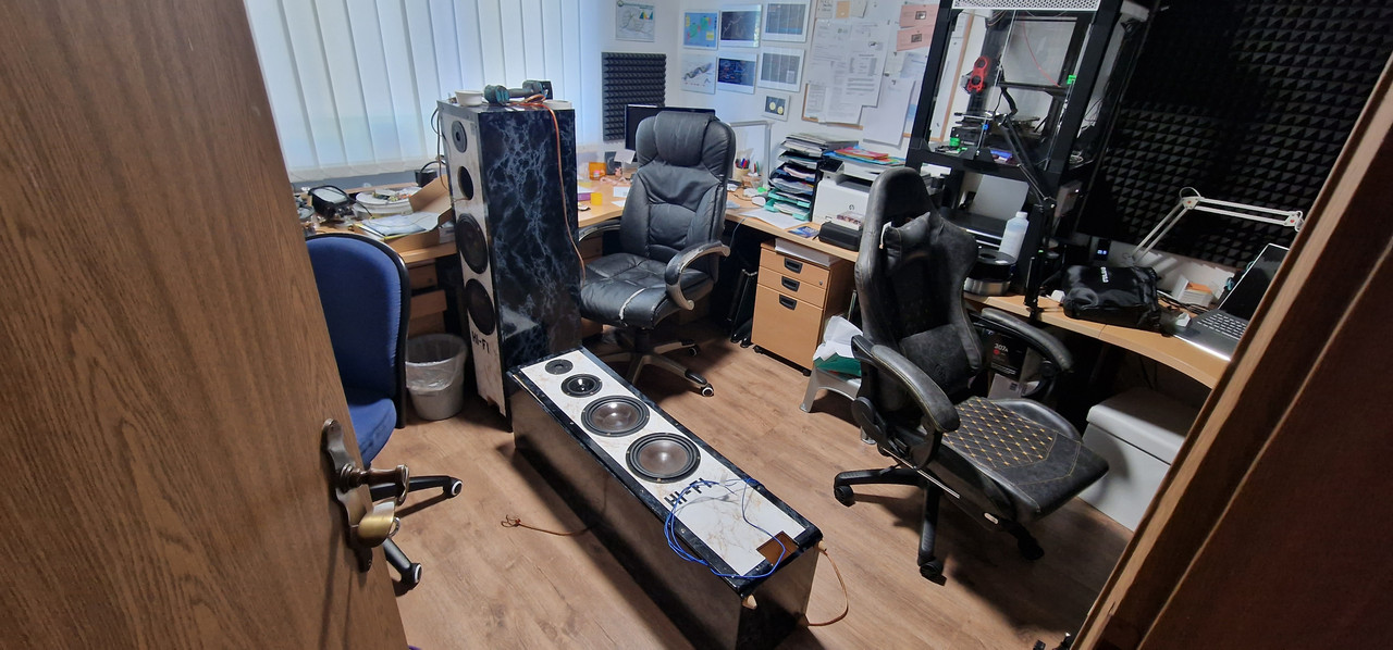

Takže to měření budu moci udělat něco dříve zítra odpoledne. Nicméně měření je děláno s bednu na lezato a otevřenou osvucnici. Jinak to nyní nejde, nedostal bych se na výhybky.
Jinak co máš za soustavu ty?
Zde ještě v rychlosti 3 fotky jak to nyní měřím a prostředí plus technika
PunBB bbcode test
PunBB bbcode test PunBB bbcode test
