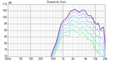

A to nie je "nejaká Bliesma" ale konkrétne BlieSMa_T34B. Moje meranie je ten druhý obrázok.

kal, vo zvukovode:
- cast zvuku sa siri priamo
V dobrom zvukovode by sa nemalo diat:
- cast zvuku sa odrazi od stien (bud naspat do hrdla zvukovodu alebo do priestoru k posluchacovi)
- cast zvuku pohltia steny
- cast zvuku rozvibruje zvukovod, ktory potom rezonuje a farbi zvuk
- cast zvuku (vyssie frekvencie) sa “odlepia” od stien zvukovodu a siria sa len v strede … tzn. nepokryvaju uz cely vyzarovany uhol
"moderne" navrhnuty zvukovod teda zvuk rovnomerne rozprestrie vsetky frekvencie do priestoru urceneho pri navrhu zvukovodu, tzn. jeho steny sa krivia tak, aby sa zvuk siril v ziaducom smere, co vo vysledku da pokrytie v celom uvazovanom frekvencnom pasme
cele toto sa da simulovat v pocitaci a namerane vysledky su blizke simulacii ... tzn. pre dany uhol vieme predpovedat amplitudu pre kazdu frekvenciu
frekvencie ktore zvukovod zosilni sa zekvalizuju vo vyhybke na pozadovanu uroven, tzn. mame viac prostriedkov, nez len trubac s papierovym kornutom smile
k vyslednemu zvuku je treba pripocitat este schopnosti akustickeho zdroja (=kompresneho driveru) pripojeneho na zvukovod.
kompresne drivery neviedia hrat na frekvenciach okolo 2-3kHz tak nasiroko ako klasicke vyskove reproduktory, preto sa zvukovody pre kompresne drivery navhrnuju napr. len pre uhol 90 stupnov (tzn. +/-45 stupnov)
bez zvukovodu nejde dostiahnut rovnomerne pokrytie sirokeho uhlu, tam je problem na vysokych frekvenciach, kde je uhol pokrytia mozno tak +/- 15 stupnov s kalotami (znalci upresnia).
najlepsi vysledok so zvukovodom a najlepsim vyskovym reproduktorom je 140 stupnov od purify, link nizsie.
konkretne prepojenie zvukovodu so zdrojom zvuku robia bezni navrhari az meranim. toto by slo tiez simulovat, ale je treba poznat mnohonasobne viac o celom systeme, ale robia to napr. v purifi, doporucujem precitat tento clanok o ich uspechu z tohoto roku:
- https://purifi-audio.com/blog/tech-note … -design-12

Z Ali mám kopie horen použitých v bednách Electro-Voice ELX112. Jsou mělké (celková výška 107 mm), resp. mělčí než jiné horny této velikosti a široce se rozevírají už od hrdla. Materiál silný plast, mají široký rantl pro montáž a nahoře pěknou strukturu.
https://i.postimg.cc/JyHhY6cv/DSC03985s.jpg
Vytáhl jsem ze sklepa staré suby původně pro PL22WR09, sedly tam 22W/8534G00 se stejným košem, na ně postavil horny, zarovnal na hranu a takhle horny měří s CDX1-1745. Aby pak sedly fáze, je potřeba horny o cca 60 mm povysunout, pak se i přehodí polarita a hraje to pěkně. Hlas je přirozený, včetně výšek bez sykavek, plus specifický prostor. Dobrá volba k 10" pro PA boxy.
https://i.postimg.cc/DzG5WrVp/shot001.png https://i.postimg.cc/wMwkKFJM/shot002.png
