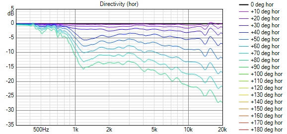

Základnými vlastnosťami reprosústav so zvukovodom sú - konštantná smerovosť a smerovosť.
Konštantná smerovosť sa dnes používa aj u "klasických" reprosústav. O jej význame asi nemá význam polemizovať.
Podstatným rozdielom je smerovosť.

Posluch hudby z reprosústav v miestnosti sa skladá z dvoch zložiek - priamy zvuk a odrazy. "Klasické" reprosústavy so širokým vyžarovaním vytvárajú v miestnosti veľa odrazov, preto takmer každý má tendenciu ich potláčať (tlmiť). Ak som niekde počul hrať dobre "klasické" reprosústavy, tak to bolo vždy v značne zatlmenom (pretlmenom) "štúdiu". V bežnej obývacej izbe (s nábytkom, kobercom, záclonami...) bol vždy problém s odrazmi. Ja som takéto reprosústavy používal tak, že som ich počúval v (pomerne) blízkom poli a museli byť natočené tak, aby sa ich osi pretínali tesne za mojou hlavou. Mimo posluchového miesta to bol už veľký kompromis.
Logickou otázkou je - aký má zmysel vytvárať veľa odrazov, ktoré je potom potrebné pracne tlmiť?
Pri odrazoch je ešte dôležité, aby boli časovo dostatočne opozdené oproti priamemu zvuku. Minimum je 5 ms, aby ich sluch vedel odlíšiť od priameho zvuku (Geddes spomína 10 ms a viacej).
Do bežnej obývacej izby sú, podľa môjho názoru, vhodnejšie smerové reprosústavy. Základom je ich vhodné umiestnenie a natočenie tak, aby sa ich osi pretínali pred miestom posluchu. To je dôležité! Kto počul smerové reprosústavy, ale tie neboli takto natočené, ten nepočul, ako dokážu hrať. Jeho úsudok je skreslený.
Takto umiestnené reprosústavy produkujú v miestnosti menej odrazov (nie je potrebné ich potláčať tlmením) a intenzívnejšie odrazy vytvárajú od protiľahlých stien, ktoré sú oproti priamemu zvuku dostatočne opozdené.
