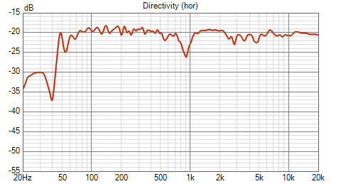

Už si nepamatuju jak DT-25N hrála, proti ARV to byl ale významný pokrok, každopádně stejně jako mnoho jiných Monacořích výšek fakt trpěly na nekonzistenci parametrů - ferrofluid jednou v mezeře je, pak z poloviny ne, takže v rezonanci to hraje jinak, plus další problémy. Přeměřováním by se daly nějak tříbit, ale proč...? To mi hlava nebere.
Zhruba takto to vypadá v normálním měřítku, ve Vituixu to byla rychlovka.
https://i.postimg.cc/k5SfkWYM/truune8.png

Ta charka v ose je v pořádku. Tam není co namítnout. Ono v zásadě ani nikdo netvrdí, že to hraje špatně, i když jedna osová chára nám zas tak moc neřekne. Pouze to, že ta chára je v ose rovná. Jen ta cenovka je prostě neadekvátní. Škoda Octavia je taky dobrý vůz, ale ne za cenu S-klasy. O tom to celý je. Já tam furt vidím snahu o nějaký to vobložení...
