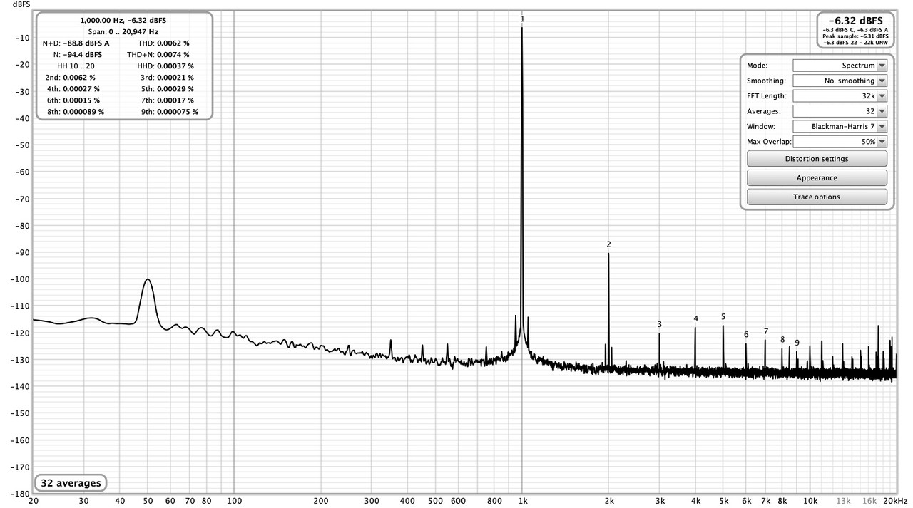

Neviem ani ci meram test subor alebo allo zvukovku ale ak som spomenuty wav nahral do volumia a pustil, s comosom na 1v7 rozsahu (300R zataz) som nameral toto:

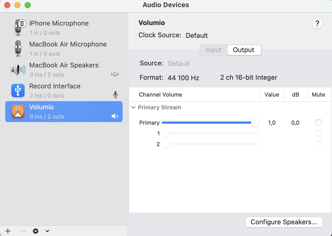

potom mi vrtalo hlavou ze ja vlastne na meranie pouzivam notebook z baterky = macbook, a ved predsa mek je linux tak to nejak ist musi. Stacilo par minut vrtania sa v nastaveniach a v audio devices sa objavila "lan zvukova karta" volumio!!!! pecka! banana
https://i.postimg.cc/rw3QSXJF/airplay.jpg

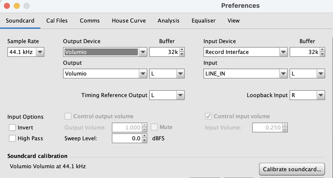

uz som len tajne dufal aby som cosi podobne nasiel aj v programe rew a mohol cez to piskat sinus, a cuduj s svete je tam!!!
https://i.postimg.cc/qMmmvC6K/rew-menu.jpg
trochu som sa musel pohrat s urovnami ale nakoniec som z toho cosi dostal a konecne pomeral spektrum cez rew ako sa ma... nizsie je spektrum cez airplay allo na 0dbfs, volume preampu trochu naregulovane aby neklipoval cosmos, gain preampu nastaveny na +6dB a cosmos 1v7 vstup:
https://i.postimg.cc/fyRLzP1Y/VApre-RPIdac1v7-airplay.jpg
myslim ze sa namerane hodnoty dost podobaju tym na AP z audiosciencereview a na wifi audio streamer za par drobnych asi v pohode, rozhodne lepsie ako akykolvek bluetooth big_smile len neviem odkial sa tam berie tych 50hz(ktore rozhodne nie je pocut) mozno slabo filtrovany zdroj? neviem....

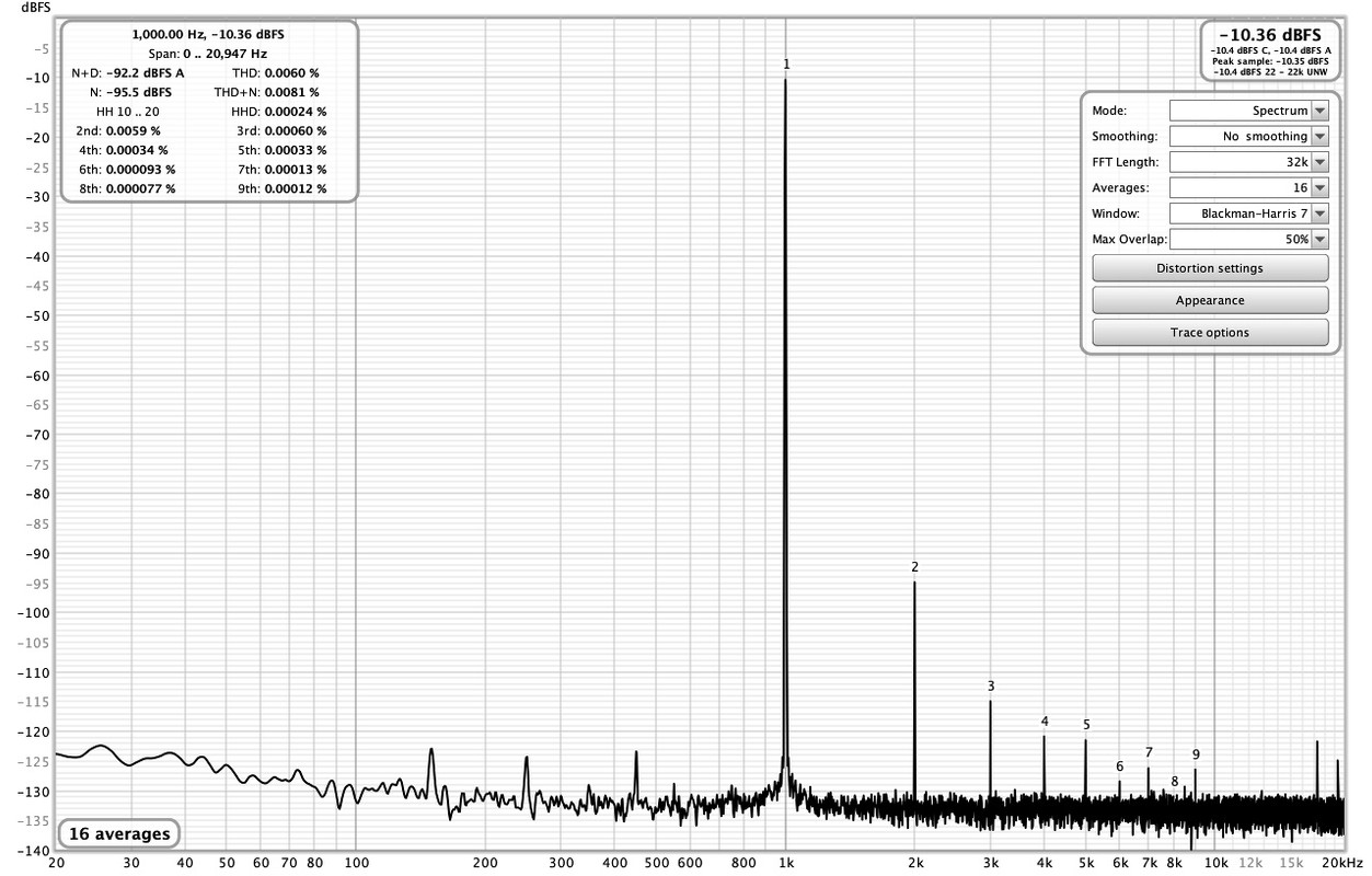

pri nedavnych pokusoch mi napadlo ze sa pohram aj s dalsim, lepsim cistolampovym preampom a skusim nieco vylepsit. Skusal som znizit vstupny odpor zo 47k na 13k (asi minimum co zvladne 47k potenciometer na vstupe) ale snr sa nezlepsilo. Zrejme tu bude limitom samotny preamp. Tiez mam odpoved na svoju otazku:
Wili napsal:
Trochu som sa pohral so zemami, povodne som mal medzi ukostrenou krabicou a gnd preampu len kondenzator co robilo ako vidiet na obrazku vyssie skaredy 100hz peak. Doplnil som zo spodu dpsky este 2 diody a 10R odpor takze je tam teraz kompletny RDC loop breaker a peak zmizol. Nie ze by som ho pocul, na to som dost hluchy aby som rozoznal -100dB big_smile ale aspon to vyzera krajsie na obrazku... premeral som allo mini boss dac este raz ci sa nieco zmenilo, ale viac menej vsetko rovnake, len s este viac cistejsim spektrom. Tiez som zistil ze musim pouzit nativny clockrate pre allo tj. 44,1k pretoze ak som ho desynchronizoval napr. na 48k tak nepekne liezla hore tretia harmonicka a thd+n bolo 10x horsie. Meranie dac po uprave nizsie, cosmos mono a 1v7 rozsah tj. 300R zataz, cisty lampovy +6dB buffer, analog volume na max:
https://i.postimg.cc/SxZPB6Zk/VAulti1v7allodac.jpg

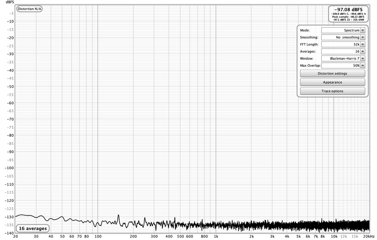

takto vyzera preamp s vytocenym volume na max, len snr do 1v7 rozsahu, ziadny signal:
https://i.postimg.cc/pdpSRm78/VAulti1v7snr.jpg
