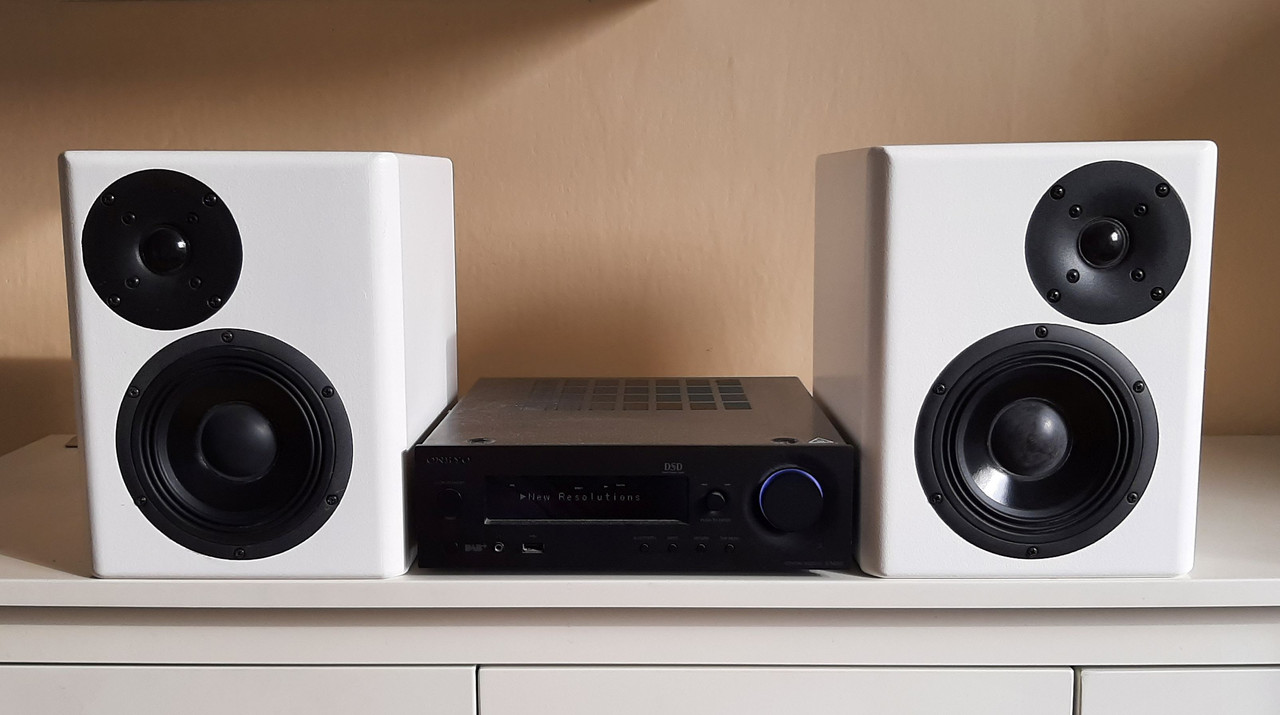

https://i.postimg.cc/sQsK1n15/IMG-20230803-141736-2.jpg
Výhybky hotový, budky zatím 2D
Re: Stojanové reprosoustavy HARRIS MKII
https://i.postimg.cc/DJxD1Sqg/IMG-20230804-093708-2.jpg
Uniboxy jsou malý ale tohle jsou proti nim ptačí budky smile
(upravil 4mike 2. 9. 2023 8:10)
Hotovo, na takovy prcky to hraje fakt dobře

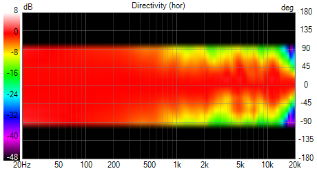

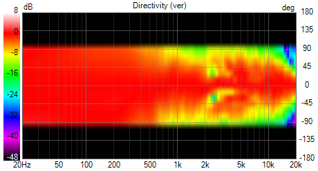

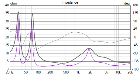

Měření 4mikových Harrisek, bedna s výškáčem na pravé straně. Zatím poslouchám.
Laděno na 50 Hz, nátrubek rezonuje úzkopásmově s vyšším Q a slušelo by mu ubrat tak 3 dB ve špičce; první rezonance je minimální asi díky tvaru průřezu; impedance má kvůli použitému RLC EDPR v širším pásmu pod 3 Ohmy.
https://i.postimg.cc/cCXCdg4S/shot001.png https://i.postimg.cc/yY8WvPvY/shot002.png

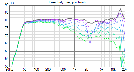

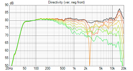

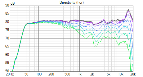

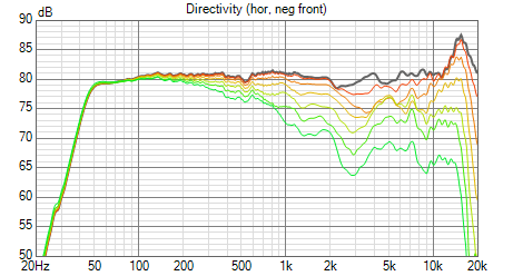

Směrovky horizontálně 0 až 90 °; 0 až -90 ° (mikrofon ve výšce výšky a ose bedny)
https://i.postimg.cc/3Jc3833G/shot003.png https://i.postimg.cc/wjRg3nBG/shot004.png
Směrovky vertikálně 0 až 90 °; 0 až -90 ° (mikrofon mezi repry a ose bedny)
https://i.postimg.cc/pdDvJ8zQ/shot006.png https://i.postimg.cc/ZqkZNjBK/shot007.png
Polární mapa horizontálně; vertikálně
https://i.postimg.cc/GpGpHShz/shot005.png https://i.postimg.cc/1tS36c8S/shot008.png
antonio pekne...
- ten peak na 15k nie je nejak vyrazne pocut pri beznom posluchu ak si v ose?
- gain bassreflexu z nearfieldu si kompenzoval utlmom podla SD k stredobasu a aj tak vysiel takto vysoky gain na ladeni? ten natrubok sa zda byt celkom maly ale mozno sa to len zda. Kolko tam je pomer sd br vs stredobas resp. ako vychadza -dB voci stredobasu?

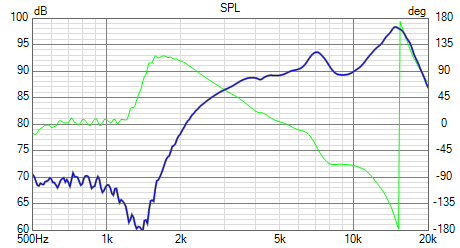

Wili, nemyslím si, že 15 kHz je problém, energie v nahrávkách je tam málo. Rozhodně výšky jsou to, co na první poslech zaujme, jsou takové "hladké" a detailní. Po čase ale začnou srát, zvuk je "utopený", třeba bicí v ATW - Diamond jsou daleko v pozadí, Dawn Langstroth - Dark and Twisted pod dekou, v Charles William jsou otravné; vlastně první, co jsem řekl, že tomu chybí středy. Jako první bych vyhodil RLC, celkově je to schéma zbytečně složité a stejný průběh jde nahradit jinou kombinací součástek.
Jednotvárné výšky SICA LP98.25/245TW může způsobovat rezonance kolem 7 kHz, viz nf výškáče:
https://i.postimg.cc/WbKrqk8B/shot001.png
NF b/br je takto: 10,3 cm/4,2 cm = -7,3 dB. Udělal jsem ale nějaké korekce - porovnání nf měřeného ve středu a na kraji vrchlíku a shodu b/br kolem 10 Hz.
