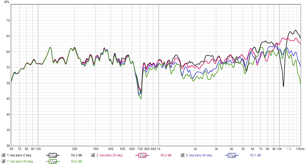

Pro zajímavost jsem si udělal nějaké měření. Bohužel jsem měřil v místnosti 20cm od reproduktoru, takže už do toho kecá místnost. Nevím, jak daleko od reproduktoru měřit, aby se difrakce projevily. Jedno měření je čistě bedýnka tak jak je, druhé měření je s velkým kusem akustického molitanu, do kterého jsem udělal díru a nasunul na bedýnku tak, aby byl molitan zarovnaný s čelem ozvučnice.
Doufal jsem, že mi to ukáže nějaké rozdíly v difrakcích. Na měřeních toho popravdě ale moc nevidím. Jelikož je průměr ozvučnice 150mm, očekával bych zvlnění někde okolo 4,5kHz. Díra v oblasti 700Hz bude rezonance bassreflexu.

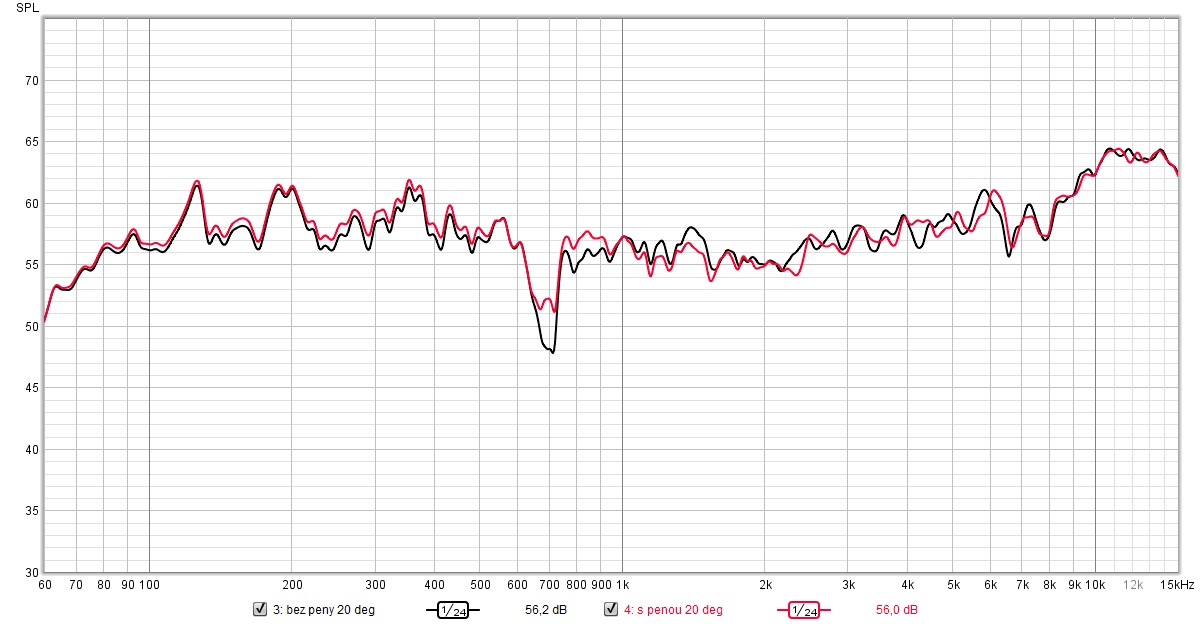

Zde měření 20 stupňů mimo osu.
https://i.postimg.cc/8C1PXrJS/20-deg.jpg

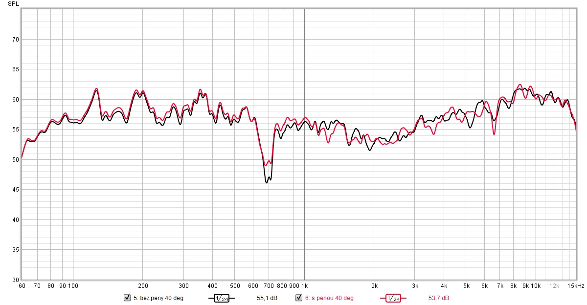

Zde měření 40 stupňů mimo osu.
https://i.postimg.cc/4dy4skQ2/40-deg.jpg

Zde pak všechny úhly bez pěny.
https://i.postimg.cc/MpwQxHMs/bez-peny.jpg

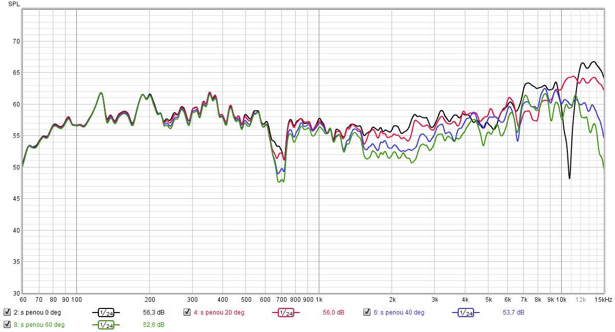

A zde všechny úhly s pěnou.
https://i.postimg.cc/d0Hk89WX/s-penou.jpg
Jste schopní z toho něco vyčíst? U měření v ose mi přijde, že to lehce nějaké difrakce zlepšilo, ale u měření mimo osu toho moc nepoznám....

Bylo by dobrý upřesnit podmínky měření, 20 cm od membrány toho moc neřekne.
Máš tam měřeny i směrovky - jak probíhalo měření?
Změnou tvaru boxu kolem příruby reproduktoru - při použití koaxiálu bych se skoro ani nezabýval. Mnohem větší paseku udělá gumový závěs a geometrie membrány v přechodu příruba výškáč/membrána středobas.
Co mě ale zaráží je to postupný převýšení na výškách, 10 dB@13kHz je už poměrně dost a na měření od Seasu to takhle není.
Edit:
Jinak chce to změřit s časovým oknem - bezodrazově, směrovky do jednoho grafu.
Re: Bedničky k PC, repro SEAS H1602 L12RE/XFC + pomoc s akustikou
Jory: Já bych na tom nic neměnil, jako designovku jsi to pojal skvěle a i co do funkce to je úplně ok. Pokud chceš nulové difrakce, udělej kouli, ale i tak, jak to máš, to nebude velký rozdíl - tubus má na čele vhodné sražení a ty rohy toho moc nenatropí. Můžeš si ale hrát s nátrubkem, ta antifáze na 700 Hz by šla omezit - nátrubku se v polovině vytvoří různé úzké otvory a ty se různě tlumí, to ale znamená zkoušet, měřit, hrát si. Simulace na to není, co vím.
