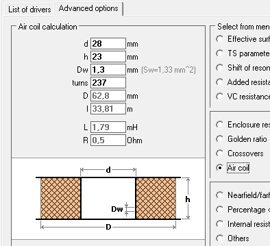

2.16 - v Advanced options upraven výpočet tlumivek; do Dw se zadává průměr včetně smaltu, ale výpočet odporu R už ho nezohledňuje a je tak přesnější. Plus doplněna/upravena databáze.

2.22 - v Advanced options upraven výpočet tlumivek a přidán řádek s počtem vrstev a otáček na vrstvu.
2.23 - doplněno o výpočet hmotnosti drátu/cívky. Plus doplněna/upravena databáze.
https://i.postimg.cc/WzTfw3y2/air-coil-calculation.png

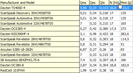

- větší změna: všechny parametry v jednotkách centimetrů změněny na milimetry. To vyžadovalo i aktualizaci databáze. Pokud máte v souboru svoje data, je potřeba parametr Dd násobit deseti. V Excelu to lze udělat takto:

- stisknutím šipky nahoru/dolů je přírůstek k hodnotě nyní všude +/-1, pro jemnější nastavení funguje kombinace s Shift nebo Ctrl

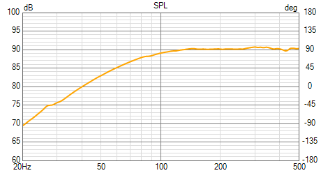

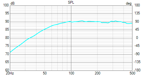

Existuje někde na audiowebu (nebo i jinde) porovnání pro konkrétní jeden kus reproduktoru, jak vychází pro obyčejnou uzavřenou bednu průběh změřený na skutečné reálné krabici oproti vypočtenému průběhu z TS parametrů změřených na tomtéž reproduktoru ?
Re: Amplion - simulační software pro návrh ozvučnic
Elox, tady je měření s Peerless HDS-P830990 a SEAS Prestige L19RNX1, oba v cca 17 l v blízkém poli. Mikrofon je dole nekalibrovaný. Srovnej s parametry s koncovkou "antonio" v Amplionu. Nevím ale, kdy jsem měření provedl, změnou tuhosti závěsů se průběh o nějaký dB mění.
https://i.postimg.cc/YCr3rX1D/HDS-830990.png https://i.postimg.cc/x16PcK5f/L19RNX1.png

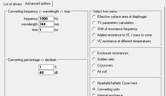

3.10 - upravena karta s konverzí jednotek - přidána frekvence/vlnová délka/čas. Upraveno načítání do tabulky a zápis do cfg souboru. Doplněna databáze.
https://i.postimg.cc/fWjvyFsV/a310.png
