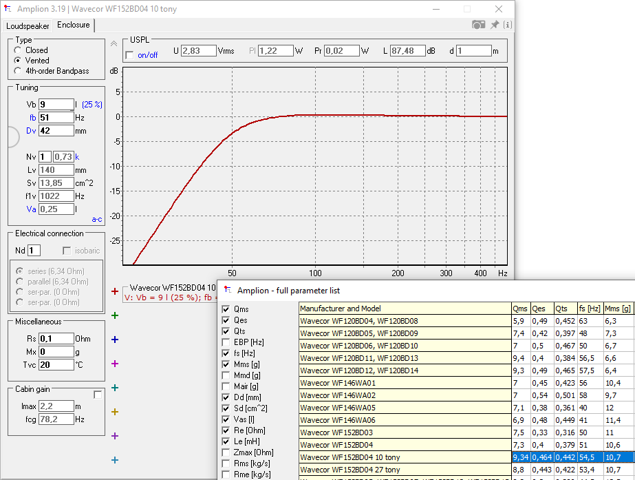

Amplion jsem napsal předně pro ulehčení si práce s TS parametry a taky naučení se trochu v Delphi. Později přibyly některé další funkce, nejvýznamněji simulace v ozvučnicích, až pak mělo smysl to pustit veřejně. Pokud narazíte na chybu, prosím nahlaste mi to. V polích funguje šipka nahoru/dolů (i s Shift a Ctrl), klik/dvojklik v grafu. Přejetím myší přes text se zobrazí nápověda. Soubor reproduktorů musí být ve stejném adresáři s programem.

Amplion is a straightforward simulation tool designed to calculate SPL versus frequency with precision and ease. Whether you are a hobbyist or a pro, it provides exactly what you need without unnecessary complexity.
Key Features:
- Database: Includes a large, up-to-date driver library.
- Smart Parameter Entry: Add new drivers using only six core parameters (Qms, Qes, Fs, Mms, Dd/Sd, and Re); the rest are calculated automatically.
- Enclosures: Simulate closed, vented, and 4th-order bandpass boxes, including a built-in Linkwitz Transform tool for closed designs.
- Toolbox: Features TS parameter calculation, resonance frequency variation, air core inductor design, and more.
https://www.diyaudio.com/community/thre … ons.410393

Funguje to dobre, parametre sa nedajú zadať v zlom poradí takže netreba vedieť postup ako napríklad vo WinISD, čísla sa nedajú dodatočne upraviť ale je ich potrebné celé prepísať, to ale nevadí. BR ozvučnica pre 10PS26 vychádza cca rovnaká ako vo WinISD cool

velmi pekny program, skusal som to (velmi ma potesilo ze moj reprak bol uz v databaze) a vysledky vychadzaju ok, ale chcelo by to pridat jednu funkciu:
Ked si ulozim nejaku krivku do tych farebnych pamati a potom sa prehodim napr. z uzavretej ozvucnice do bassreflexu, bolo by fajn ak by sa tam ta ulozena krivka dala zobrazit. Bolo by to fajn na porovnavanie krivky v jednotlivych typoch ozvucnic (napr. moja je momentalne 25L uzavreta a zaujimalo by ma porovnanie, ako by to vyzeralo keby som len do momentalnej ozvucnice pridal bassreflexovy natrubok)

Edit: Barell: Hotovo, dvouklikem na text paměti.
