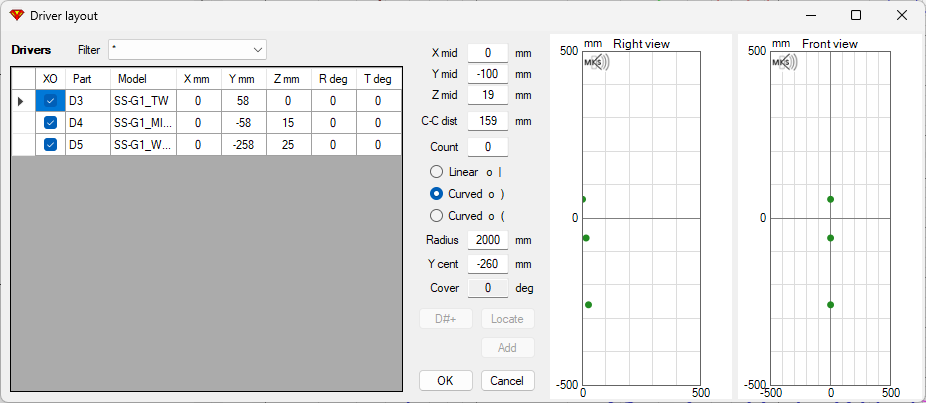

Samozřemě si měl při separátním měření mikrofon na střed každého reproduktoru, ale podle souřadnic co si zadal do Vituix to vypadá, že míříš na basák....máš tam u něj ve všech osách nuly. Čekal bych nuly u výškáče.
(upravil Wili 10. 4. 2026 1:49)
Re: Moje Nautilusy
jo ahaaa to som robil zle usi ja som si neuvedomil ze tym posuvam virtualne poziciu odkial to "meram" a teda porovnavam hrusky a jabka big_smile big_smile big_smile
no jo teraz to uz sedi o dost lepsie rofl
paf diky moc za postreh, mne to vobec nenapadlo... uz sa to konecne podoba s tym z jedneho bodu a sedi vsetko.
edit: simulacia s meranim v osach pridana do prispevku #198 aby to bolo pekne pokope.

Wili,
Pro lepší představu mi pomohl tento vizuál:
https://i.postimg.cc/g0w5hVBy/driv-lay.png
Měření viz #198 bedny s vexlí vypadá super. Z popisu zvuku cítím velkou nadšenost a to se mi líbí. Skoro bych se hlásil k poslechu. smile

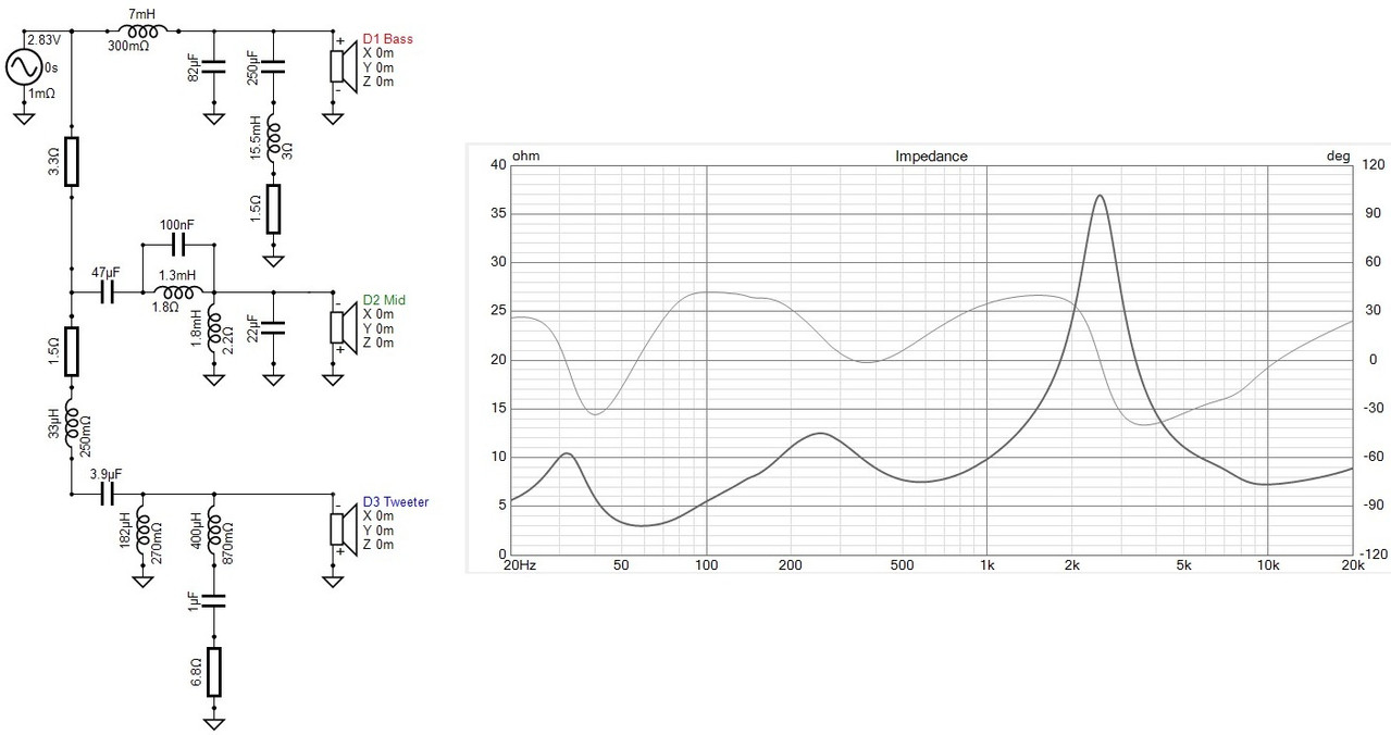

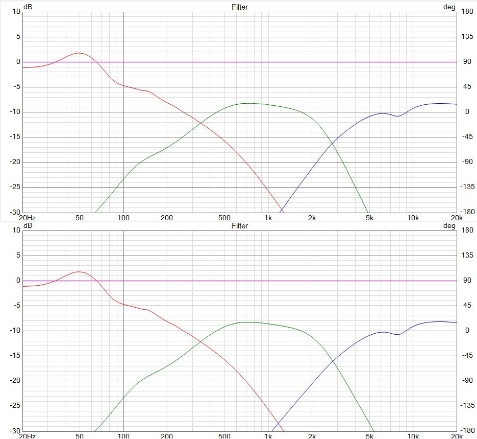

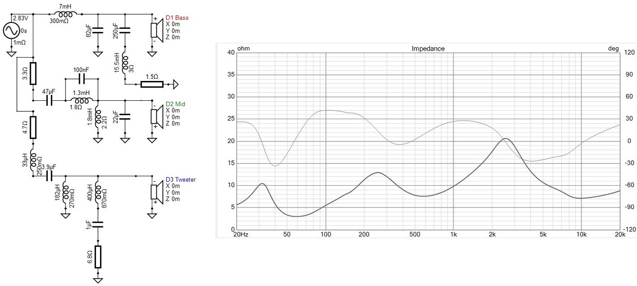

Vie mi niekto vysvetlit preco je medzi umiestnenim odpora pre vyskovu vetvu taky velky rozdiel v impedancnej krivke? Frekvencia ostane velmi podobna a je tam minimalna zmena = cca ±0,5dB v pasme 1-2kHz ale na impedancii a faze to robi relativne velky skok, preco? Z elektrickeho hladiska mi to pride skoro to iste... (chapem ze cela stredova vetva je jeden velky RLC do ktoreho vpichnem este jeden, ale aj tak...)
Zaujimave je ze ak beriem odpor zo stredoveho mam ovela lepsie sfazovanie, preto to tak mam, no vybehne znacna impedancna spicka. Ak beriem priamo zo zdroja posunie sa to az o 35us voci stredu hmm2
https://i.postimg.cc/wv4gdF2Q/imp1B.jpg
https://i.postimg.cc/gJtmP4sy/imp2B.jpg
(upravil dhaman 16. 4. 2026 10:11)

Len hadam tak ma neukamenujte. Nemoze to byt tym ze sa mierne posuva deliaca frekvencia ?
C=1 /(2 * pi * fc * R)
L=R / (2 * pi * fc)
Skus mrknut fitlre delicky ci sa nezmenia
Re: Moje Nautilusy
minimalne, je to skoro to iste...
https://i.postimg.cc/zv2JNNw5/1vs2.jpg

Wili napsal:
...chapem ze cela stredova vetva je jeden velky RLC do ktoreho vpichnem este jeden, ale aj tak...
Odpověděl sis na to už sám.
Jinak snad ses inspiroval u Vismaxů (?), tam jsem to použil právě pro lepší fázi a ušetření jednoho odporu. Je to ale nestandardní a jinde bych to nedělal, právě pro to vzájemné ovlivnění.
(upravil Wili 16. 4. 2026 12:43)

Re: Moje Nautilusy
Není lepší, použít dělič, místo seriového odporu? Něco mi říká, že by to bylo lepší.
Připojit se za odporem pro středák, to asi znamená, že je signál modulovaný odběrem středáku.
Re: Moje Nautilusy
delic sa pouziva ak chces zachovat impedanciu, bolo by to skoro to iste len by boli potrebne uplne ine hodnoty L a C , naklon charakteristiky by mohol byt tiez iny kvoli inemu Q
ta modulacia odberom stredu je zaujimava teoria ktora by mohla byt dovodom toho lepsieho zfazovania hmm2
(upravil jardag69 16. 4. 2026 14:46)
Re: Moje Nautilusy
Mam pocit, že při těhle hodnotách odporů už se vůbec nehraje na DF zesilovače nebo odpor kabelu. Tady už si to žije vlastním životem.
Většinou se dává odpor až za vyhybku před reproduktor. Ale třeba je to takhle zrovna lepší.
Re: Moje Nautilusy
z pohladu zosilovaca je to stale ladeny rlc, ale ak je odpor pred filtrom ma to vyhodu ze ak zhori delic ktory spominas alebo vyskac tak zosilnovac menej trpi, ostal bytam len LC
Re: Moje Nautilusy
Wili napsal:
jako jednoducho a efektivne eliminovat rezonanciu kovovej membrany som sa inspiroval z visatonu tam to je elegantne jednym kondom paralelne na seriovu cievku smile
Bez serioveho odporu si treba dat pozor na pokles impedancie nad akustickym pasmom, kludne moze klesat k 2ohm a menej.
