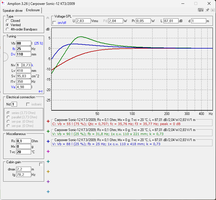

Byl by někdo prosím ochoten mi nasimulovat oba do dané ozvučnice. Popř. říct mi, ať raději začnu od píky.

V původní konfiguraci to vypadá zeleně, pomoct by šlo prodloužením nátrubku (modrá). Možná by ti stačila uzavřená verze (červená).
Jak to ve výsledku bude hrát ze simulace nezjistíš, nelinearity neukazuje, ale LAB12 by měla být poslechově lepší (PU závěs, nižší indukčnost a průběh impedance, lehčí systém... předpokládám, že to Amíci udělali velmi dobře a reprák nekreslí ani nešelestí).
Ještě otázka jak zahraje digitál SAM-300D, krom toho má dole boost, takže bych se přikláněl k uzavřené.
