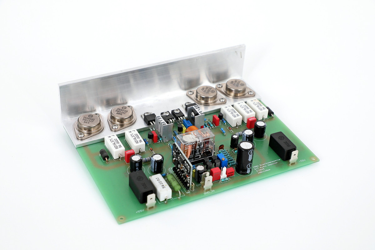

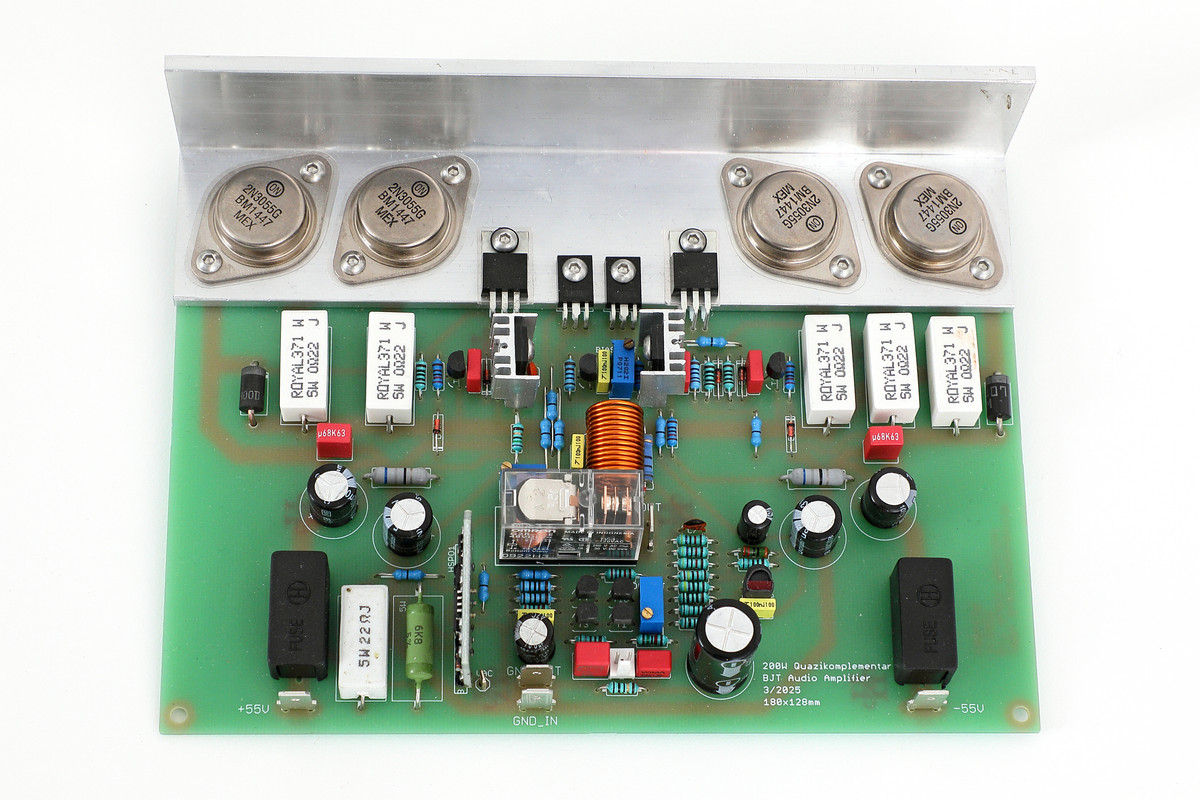

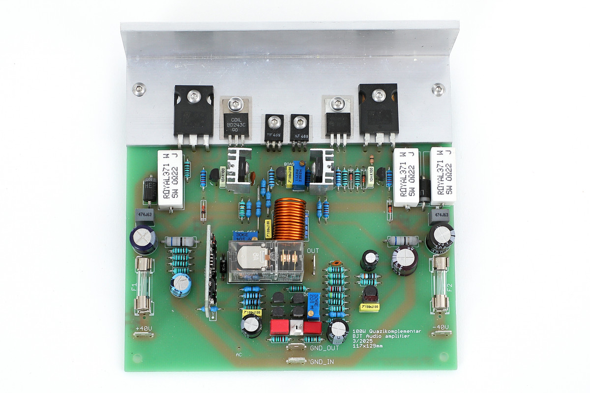

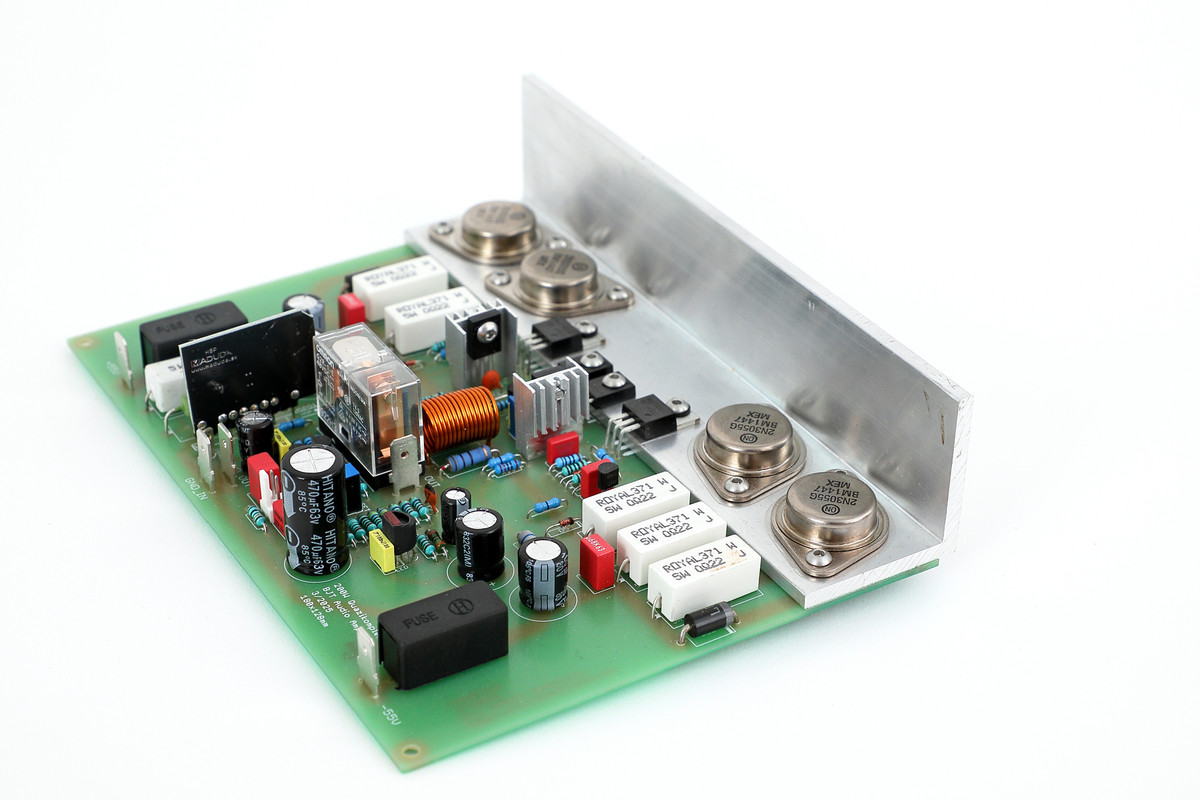

mám tu jedno pobúrenie publika smile  je to dokonca jednostranka smile smile
Nie sú tam síce KD-čka ale mal som to osadené aj nimi a zapojenie funguje spoľahlivo. Osadené "co dúm dal" sú tak KF-ká od Tesly ale aj TO126 od CDIL a kadejaký zostatkový tovar čo som mal doma. 2 kusy som dal do sveta na KDčkách. Mal som ale vymerané Uce na min 125V. Dva kusy mám osadené 2N3055 tiež CDIL (zhodou okolností ich mám od Františka smile smile smile ) a dva kusy som mal osadené aj s originálmi MJ15003. S týmito MJ-čkami som na dvoch pároch nameral 320W/4R samozrejme pri väčšom napájaní..... nehovorím, že by to vydržali na dennodené používanie na výkon 320W pre 2 páry ale na tú dobu a na test to stačilo a svedčí to aj o origináloch a odolnosti MJčkach. Mám aj verziu na jeden pár ak by chcel niekto zošrotovať staré trandy stačí kontaktovať. Dokonca mám aj jedno a dvojpárovú verziu s odpadom typu TIP35C smile smile

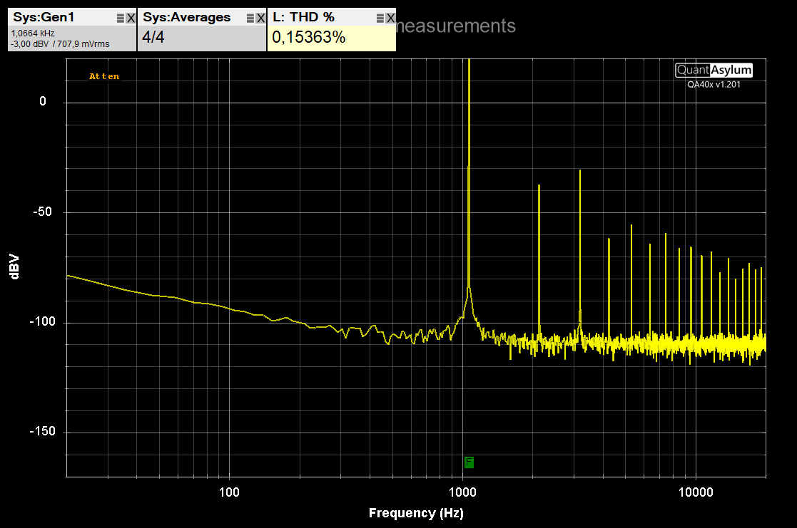

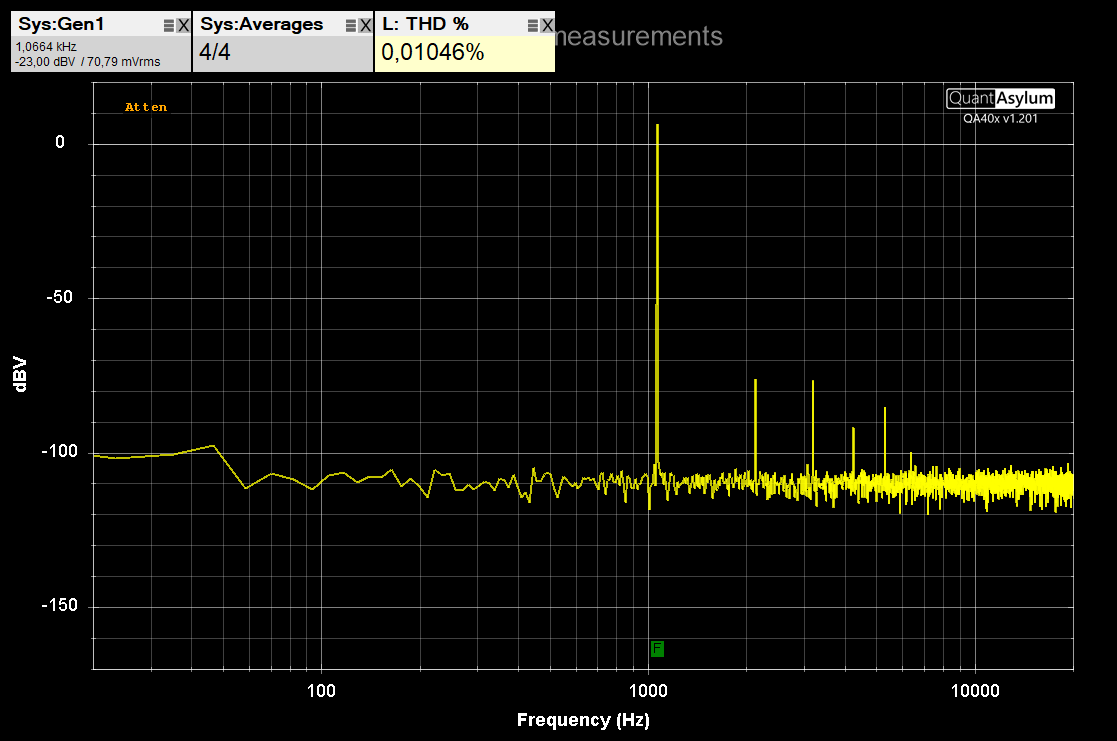

Prikladám aj merania skreslenie. Meraný kus bol osadený s KDčakmi z ústredne z AUJčko, a na pozícii VAS sú tuším KFká a na budičoch sú CDIL MJE340/350. Takže naozaj fakt čo sa našlo doma a dnes už v podstate zastaralé tranzistory, čomu odpovedá ale aj meranie. Meranie na 1W/4R je ešte ako tak ale meranie na 100W/4R vidíte sami. Schému sem postol nalimko33 vyššie
Len podotknem, nie je to snaha urobiť naj zosik aký sa dá ale ja osobne to mám iba ako relax. Viď prípad pár príspevkov hore s KD333/4. Nesledujem tým nič iné iba oddych, relax, bastlenie....

ale jo, desky máš hezký ... a tranzistory až z jižní ameriky a z indie smile
... a měření není úplná trága, na to že to je kvazoš
