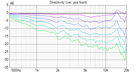

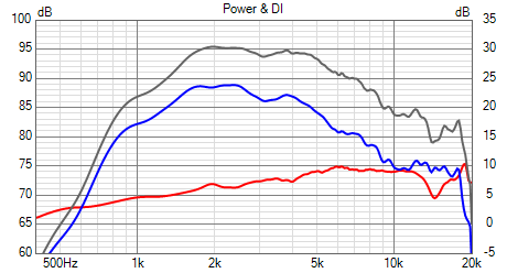

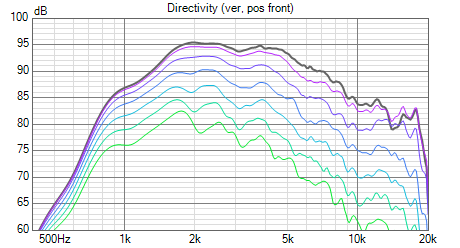

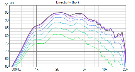

Grafy a srovnání s jinými hornami jsem chtěl dát později a do nového vlákna - protože je toho hodně a bude to i s jiným driverem - ale ok, takto vypadá Ali s CDX1-1745 volně na stojanu z 41 cm po 15 ° do 90 °:
horizontálně
vertikálně
PR+DI hor/PR+DI ver
