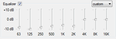

Hordek, nepřidával bych, pak se nutně srazí i celková hlasitost nahrávky. Nastavení, které jsem použil já, vypadalo a měřilo takto:
https://i.postimg.cc/fLS6Lzyj/koss-porta-pro-eq.png https://i.postimg.cc/MMD9hrDt/porty.png
Program je XMPlay. Každý program má jiná Q, takže v jiném to takto vypadat nebude.
