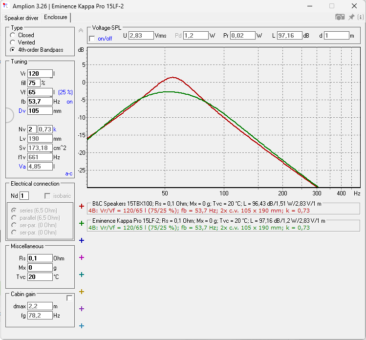

Na to je AI ještě nespolehlivá. V případě B&C bych se obával jednotvárného basu a proměnlivé účinnosti podle nahrávky. V případě Eminence pak je citlivost zbytečně nižší a s jinými objemovými poměry a vyšším laděním by se dalo získat víc.

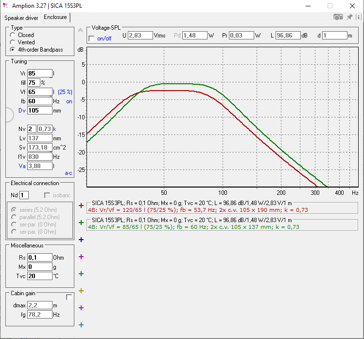

Za dobrý peníz koupíš lehký neodym SICA 15S3PL a v původním boxu je to červená. Takový pokles není ideální, plýtváš výkonem zesilovače a nejspíš ani nepotřebuješ, aby to hrálo takto nízko. Když ubereš trochu objemu v zadní komoře a zkrátíš nátrubky (naladíš to výš), získáš +2 dB, a to se počítá.

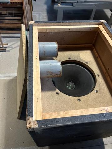

Děkuji moc za doporučení. Po pečlivém přeměření  vychází zadní (v mém případě spodní) komora bez odečtení objemu SICA 15S3PL 110 l,  po odečtení 2,5 l na reprák tedy 107,5l
Přední komora vychází 62 l, po odečtení nátrubků cca 2 l tedy 60 l čistý objem. Takže polepím stěny zadní komory 22,5 l hobry?
