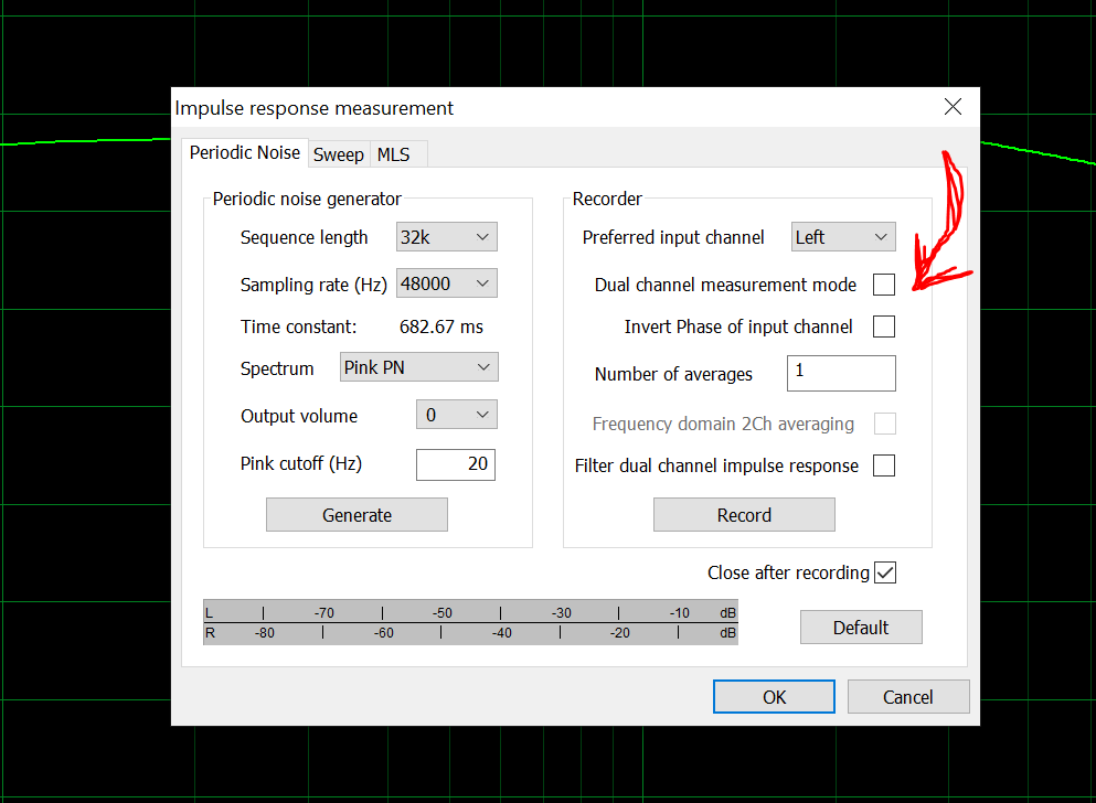

Btw niesom si isty ci som pochopil dvojkanalove meranie. Myslis toto?
ked to zaskrtnem nefunguje mi potom meranie. Tiez meranie fazy vyzera byt dost skreslene, same trojuholniky, pouzivas na to nejaky smoothing aby z toho bola krivka?

Vzhladom na to ze mas Mini DSP UMIK-1 tak dvojkanalovo to nezmerias. TLU myslel merat aj fazu ako loopback, right out je zapojeny do right in. A takto sa da merat faza.
https://i.ibb.co/z6wWvpL/measurement.png
Aha pozeram ze v RoomEqWizard pribudla moznost Use acoustic timing reference takze by to cez toto bolo mozne merat pre USB mikrofony.

Wili: áno, je to dual channel measurement. Ale ako písal dhaman, musíš mať aj dvojkanálovo zapojený hardvér...a to s tým umikom v tomto nepôjde. Preto som Ti v tej SZ písal, že netuším, ako sa s ním robí dvojkanálové meranie, ak človek potrebuje mať aj zafixovanú referenciu pre fázu.

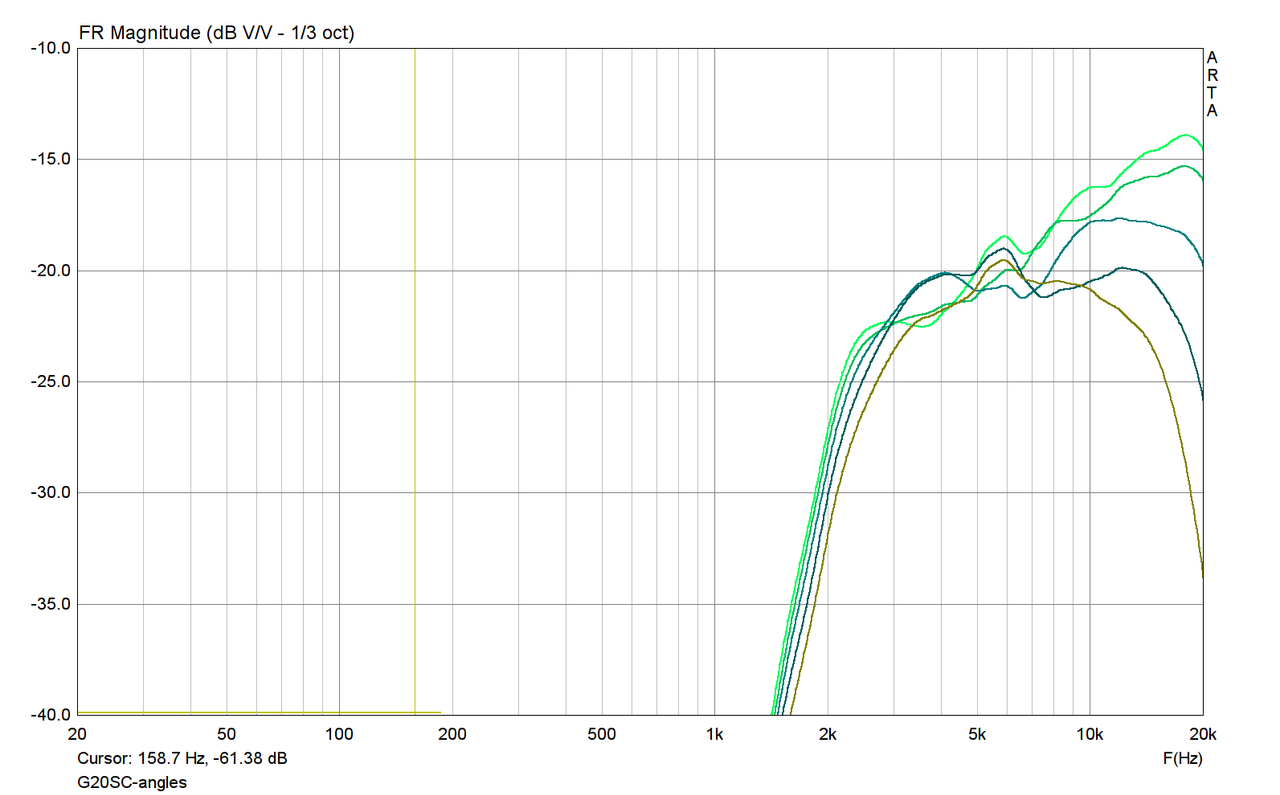

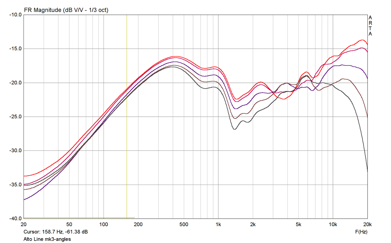

hned dopredu uvediem ze ano viem, treba zmerat samostatne reproduktory bez vyhybky a takto navrhnut vyhybku. Ale zatial skusim len modifikovanie uz existujuceho stavu. Meral som celu reprosustavu pod uhlami z 1m vzdialeneho jedneho referencneho bodu na urovni vyskaca. Stredobasy sa spravaju celkom "linearne" co sa tyka poklesov pod uhlom, ale kalota robi okolo 5khz divne veci, raz je tam pokles a raz zdvih v roznych uhloch, neviem cim to je... paradoxne celkom dobre to vyzera pod 30°
Teraz to idem rozmontovat a hrat sa s vyhybkou, ako prve dam prec RLC co by mohlo pomoct poklesu na 1,5k a dalej sa uvidi ale tu su merania s tym ako to bolo....
Tu su stredobasy, odfakleny spodok aby som nemal odrazy na prechode kt. ma zaujima: 0-15-30-45-60°
https://i.postimg.cc/GmXVgFnn/w130s-angles.png
Vyska:
https://i.postimg.cc/wTcSLKWv/G20-SC-angles.png
Celok:
https://i.postimg.cc/4xfj18M1/Total-angles.png
zaujimave ze to pod strmejsim uhlom zhruba odpoveda "acoustic power response" z boxsimu hmm2
