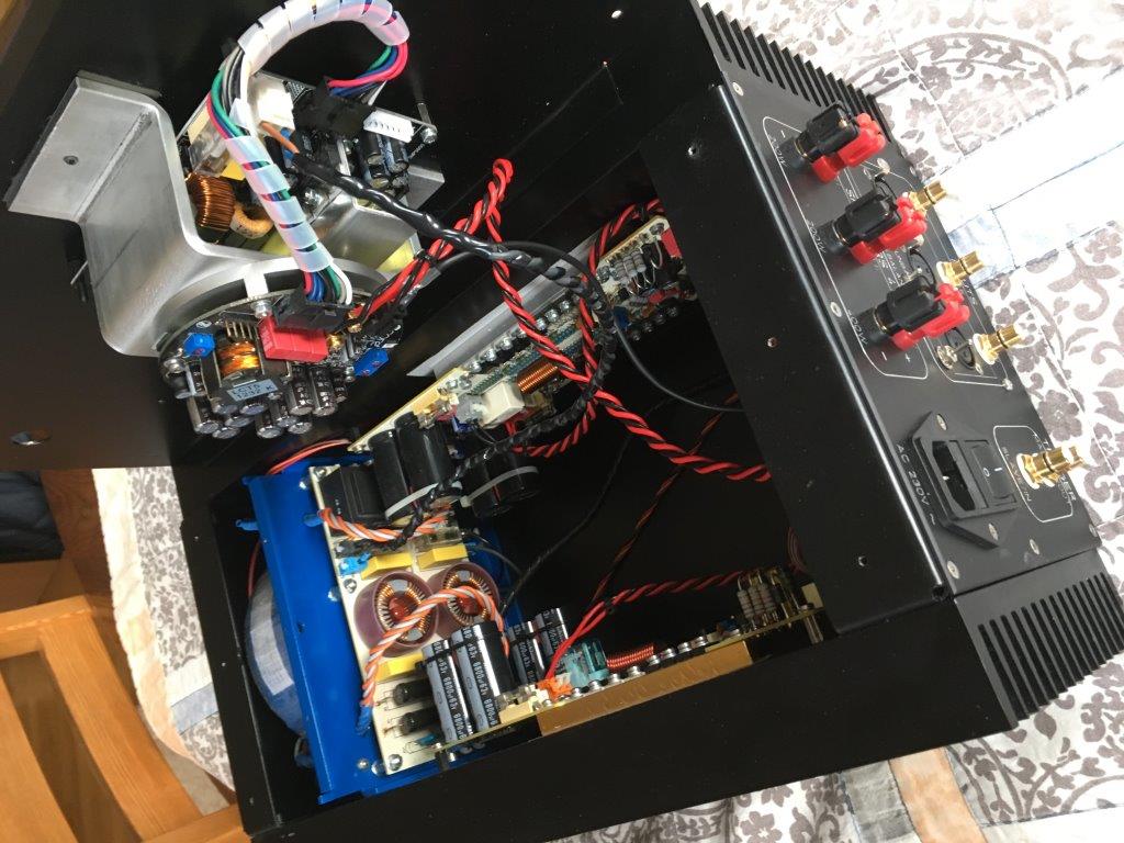

Nedá mi to, pochlubit se tri-ampem:
https://i.postimg.cc/B66vmMGk/IMG-0601-1.jpg
https://i.postimg.cc/fLzhCLYb/IMG-0603.jpg

Pesve: Ten zesík pro TRI Amp je moc hezký. Na spodky tam máš D-čko?

Jo,spodek je déčko od Hypexu, pro středy a výšky 2 x DPA222 se všema fičůrama a s úpravou na vyšší výkon.
Rezerva ve výkonu je slyšet. Občas mám rád koncertní hlasitost.
