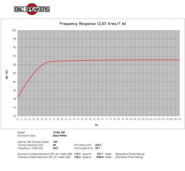

Jak v které bedně a jak lazené. Beru to půl oktávy nad lazením, pod lazením je to přirozeně ještě horší (i s rozumným subsonicem). I B&C udává u 15BG100 cca. těch 350W v doporučené ozvučnici, což je skoro jak ta tvoje.

Aby jsme si rozuměli  - mluvím o LAB15 a BG. (Kappa zvládne cca 150-200W)
