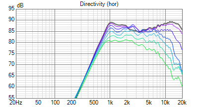

Já určitě doporučím Omnes Audio T25H. Německý přeprodej Tekzone AGF19-025D11. Za ne víc jak 1 200 Kč včetně dopravy perfektní neodymová kalota dělitelná dobře i s 6,5". Balí se po páru v papírové krabičce.
https://i.postimg.cc/g2Rd1MyW/T25H-f.png https://i.postimg.cc/g0Wdpv46/T25H-i.png

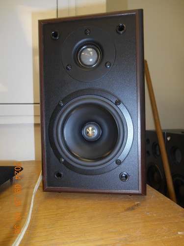

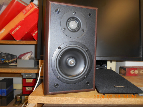

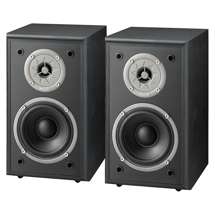

Dokopal jsem se v práci konečně trochu předělat ty strašidelný magnáty co zbyly po mladým (repráky z nich koupil za pár kolega odsud na blbnutí).
https://m.media-amazon.com/images/I/71otrQ8TN1L.SS700.jpg
Dal tam co jsem našel ve skříni a pasovalo tam, nicméně to šíro omnesaudio bb 4.x (už se nedělá bohužel) je překvapivě tak dobrý, že mu chci nadělit lepčí vejšku a udělat mu vzadu malej BR. Není bohužel místo na nic většího a toto je hotový a budky (skelety) nejsou ošklivý. Po x letech jsem zas něco měřil a dělal easy vexli a docela mě to zas bavilo. big_smile
takhle to vypadá ponovu:
https://iili.io/dbrLxIf.md.jpg
https://iili.io/dbrLCes.md.jpg
