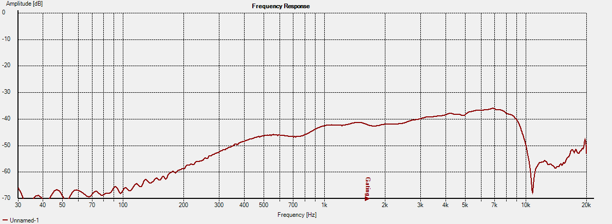

obrovskej kalotovej střeďák, SWAN DM-7500, zatím jsem ho oměřoval jenom šuplerou po odstrojení, protože se mi do aplikace hodí bez toho kolečka, brzy snad bude i měření akustických parametrů, je použitelnej tak od 300Hz do 6-8 KHz podle požadavků na směrovost, vejšky mu skutečně moc nejdou, ale zato umí docela dobře basovat, výchylka 2mm nebyl problém big_smile
https://i.postimg.cc/WDDxg4rb/20251224-192401.jpg https://i.postimg.cc/677FnQRy/20251224-193006.jpg
Zde doplněno měření, charakteristika hodně hladká, hladší než DMN-A, ale trošku z kopce, což by moh bejt trošku problém při návrhu výhybky
https://i.postimg.cc/W1bjtTqV/bez-prvni-1.png
(upravil jardag69 25. 12. 2025 17:35)
Re: Zajímavé reproduktory
Co to v reálu znamená, že mu vejšky nejdou? Děličku 2.5-3kHz by uměl?
Hmm, podle pdf vykreje tak 800-3000Hz
