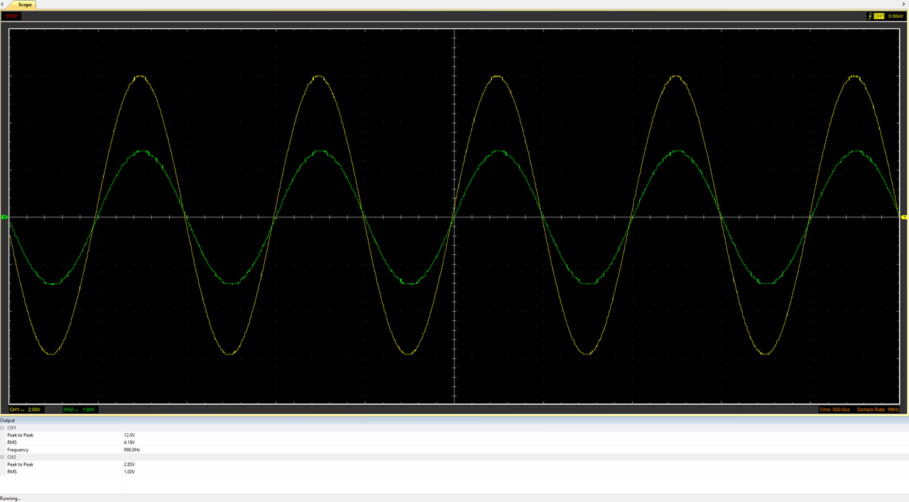

Nebol som doma tak som to nemal ako zmerat ale sam som bol zvedavy a uz som spat a tak som to pomeral...
1watt ...
Zisk sluchatkaca je 12dB
takze pri 1V RMS na vstupe ti da do 250R zataze 4,2V RMS to je 70mW
ak mas silnejsi signal z nejakeho DACu asi to nakrmis aj viac. Maximalny vykon som na svojom sluchatkaci dosiahol pri vstupnom signale 1,5V RMS kedy na vystupe bolo 6,3VRMS do 250R co odpoveda 160mW !!
Myslim ze je to na utrhnutie usi a podla mna si hluchy a ked niesi tak coskoro budes. Meral som to dB kalibrovanym umikom a v nausniku mojich dt1990 (990 akurat nemam doma, su v praci ale podla mna su subjektivne pri priamom porovnani medzi sebou 990tky citlivejsie pretoze je menic blizsie uchu) som nameral 120dB !!!
tvojich "malo" 96dB zhruba odpoveda... [(log160/log2)*3]+96 = cca 120dB ... (len pre porovnanie, apple air pod max maju 4x menej)

https://i.postimg.cc/T2nGt0Xv/1vrms.png
