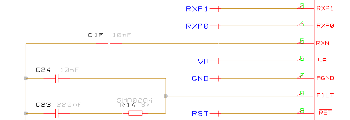

Tak kdyz jsem byl chvili nemocny tak jsem to proste zkusil... Smutne na tom je ze nez jsem vygeneroval gerbery a odeslal je do vyroby ubehly dalsi dva roky... Spis teda skoro tri... Ale jelikoz jsem zase byl opet nemocny a opet jsem se nudil, tak jsem to dorazil a odeslal. Nemyslim si ze to bude neco z ceho by si nekdo mel sedat na zadek, ale tajne doufam ze na pozvraceni to nebude. A taky ze to pojede, protoze na posrani tam je toho dost. 3 x koax, 2 x optika + 1 x USB. Z toho nejzajimavejsiho tam je CS8416, i2s over usb s oddelenim a reclockem, 2x AD1955 a nejaka ta omacka okolo... Vzhledem k tomu ze ta optika nebo i ten koax je tak na televizi nebo jiny nenarocny zdroj jsem tam pouzil toho dinosaura cs8416. Jsou tam pouzite slusne obvody v napajeni, nemusela by to byt uplna katastrofa. Akorat na to pajeni MSOP s power padama se uplne moc netesim, ale snad to dam. Dlouho jsem nic neubastlil, tak snad ve volnych chvili na to vlitnu a bude to driv nez za dalsi dva roky -))) Soucastky z mouseru nakoupene, uz budou mit na padech lehkou oxidaci. Ale tavidlo tomu nejspis pomuze -) Skoda ze jsem tam nepridal jeste BT modul, ale uz se mi s tim nechtelo tolik '' pracovat '' kdyz vlastne jeste vubec nevim jestli se to vubec rozjede. Ale pokud jsem se nekde fest neustrelil tak by melo. Nejake male dilci chybky tam jsou v referencich co mi unikly, kdyz jsem rovnal spodni stranu tak jsem nechtic posunul refernci IC7 a je po srande, uz je to ve vyrobe a stahovat to nebudu. Nezrcadlene spodni reference na hlavni desce jsem opravil. Tak smele do toho a pul je hotovo.
