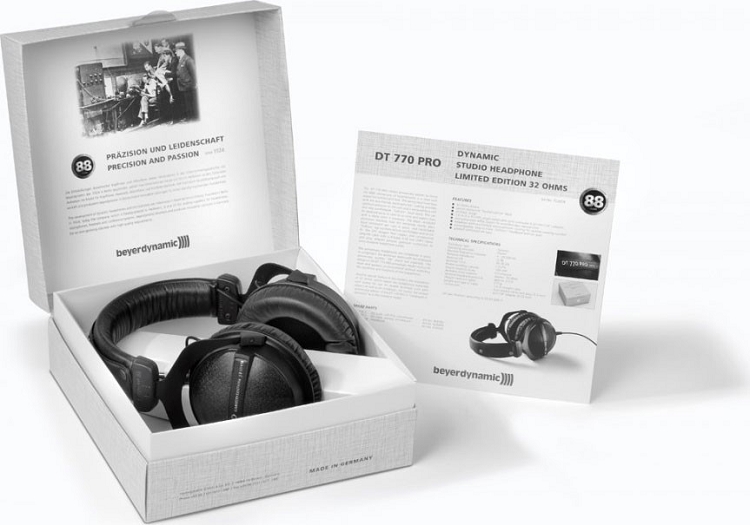

Balení
Čekal jsem, že přijdou v tak pěkné krabici, jako tady na obrázku, až pak jsem zjistil, že takto byla balena limitovaná edice; já vím, je to tam napsáno, všiml jsem si až pak. To aktuální balení nijak nenadchne, překvapivě malá krabice, ne zrovna bytelná, není ve fólii a nemá plombu. Sluchátka nejsou v sáčku a drží samy sebe přitisknuté ke kartonu. Jaksi se mi ani nechtělo to fotit. V balení je 6,3mm adaptér, vak a nějaké papíroviny.
https://i.postimg.cc/85fDTpyQ/Beyerdynamic-DT-770-SE32.jpg
