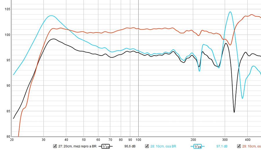

Na změření SW se nějak zapomnělo, teď jsem ale měřil jiný projekt, tak jsem vzal i SW. Ještě upřesním parametry SW:
  - čistý objem ozvučnice 68 - 68,5 litrů (odečten objem reproduktoru, všech výztuží a objem BR včetně vzduchu uvnitř BR)
  - BR průměr 100mm, délka v ose 466mm (včetně obou zaoblených konců), naladění dle simulace 25Hz.

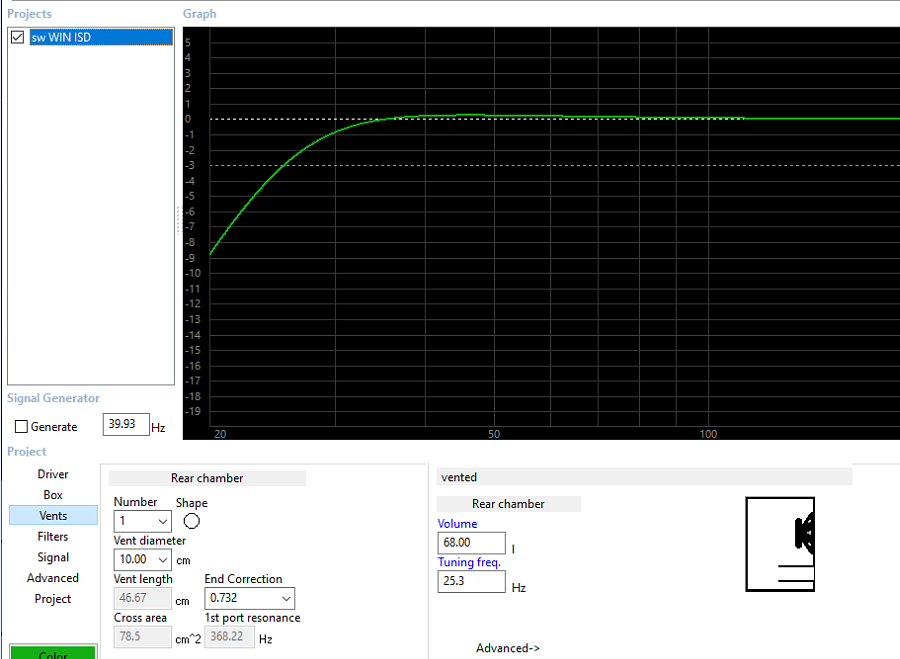

Jak vypadá simulace můžete vidět zde:
https://i.postimg.cc/B6ttmJwp/sw-simulace.png
A zde jak vypadá měření. Popis měření - měřil jsem 10cm od BR, v ose BR (modrý graf) aby šlo vidět, co leze z BR. Poté jsem měřil 10cm od reproduktoru, v ose reproduktoru (červený graf), aby šlo vidět, co leze z reproduktoru. Obě měření proběhly na stejnou hlasitost a nastavení mikrofonu, hodnoty SPL tedy lze přímo porovnávat.
Poslední měření je ze vzdálenosti 20cm a s mikrofonem umístěným zhruba uprostřed mezi BR a reproduktorem, aby šlo vidět, jaký je asi výsledný zvuk ze SW. Kvůli větší vzdálenosti (a možná i lehce jiné hlasitosti) je výsledný graf položen trochu níže než první dvě měření.
https://i.postimg.cc/nz5r5NyJ/sw-2-zmenseny.jpg
Reproduktor hraje krásně rovně, co mě ale zaráží je naladění BR. Dle měření se zdá, že je naladěný na 33Hz, tedy i výsledný zvuk SW má cca. 3dB hrb mezi 30 a 40 Hz. BR by to tedy chtělo prodloužit, aby hrb zmizel a naopak se rozsah trochu protáhl směrem dolů.
Nejde mi ale do hlavy, jak mohlo vyjít tak vysoké naladění BR. Při naladění 33Hz by totiž podle simulace musel mít BR délku 24,4cm, což je o více jak 20cm kratší, než jaký BR tam je. Člověk sice může BR uříznout lehce nepřesně, ale určitě ne o 20cm. Napadá vás něco?
https://i.postimg.cc/VvWT50jL/sw-simulace-2.png
