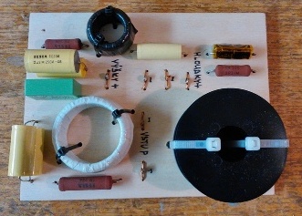

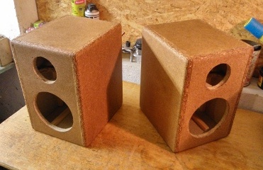

Ahoj,
rád bych představil své zpracování Antoniova návrhu reprosoustav T61.
Po dřívější, ne zrovna dobré zkušenosti se stavbou ozvučnic typu TQWT s reproduktory ARZ6608, soustavy byly lehce problémové na basech, a také z prostorových důvodů, jsem se rozhodl pro stavbu uzavřených regálových soustav o objemu 13L. Materiál pro stavbu jsem použil surovou dřevotřísku, uvnitř přepážka a tlumení filcem. Povrchová úprava lazura s přiznanou strukturou dřevotřísky. Reproduktory ARN 567 a ARV 161 po lehkém faceliftu. Výhybka je umístěna na překližce, osazena MKT kondy Tesla a Wima a metalox odpory Tesla. Tlumivky vlastnoručně navinuty a odměřeny, basová je z reproobchodu. Propojení součástek je drátovými propojkami. Připojení na zadní stěně je k šroubovacím terminálům. Výhybka byla postavena podle Antoniova návrhu, následně byla upravena dle doporučení přispívajících. Kondenzátor 5,6uF byl upraven na hodnotu 4,4uF a tlumivka 0,22mH byla odmotána na 0,18mH. Se zvukem jsem nyní spokojen, přeztože se jedná o uzavřené regálové soustavy. Poslech je pohodový, neúnavný i po mnoha hodinách. Podání prostoru při instrumentální hudbě je taky slušné, např. Allan Taylor, nebo Chris Jones.
Na závěr bych rád poděkoval autorovi projektu a ostatním přispívajícím za podněty.
PS.: jsem si vědom, že regálovky do projektů sloupovek nepatří, přesto jsem rozhodl je přidat do tohoto vlákna.
Přikládám pár obrázků ze stavby k případné diskuzi, nebo inspiraci.
