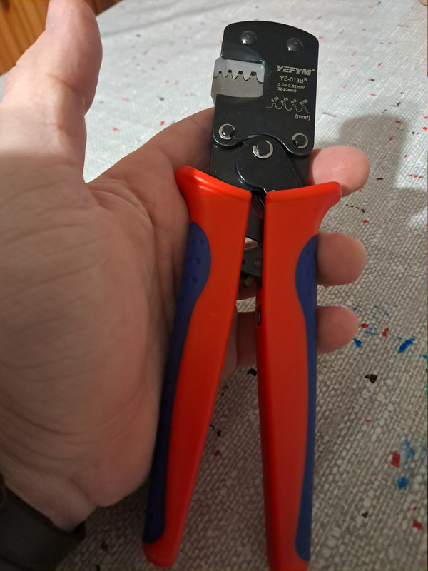

aj som zabudol dať vedieť. hneď o týždeň som ich mal doma a chcem sa poďakovať za dobrý typ. Robí sa to s nimi super.
https://i.postimg.cc/9XS6Q8Gr/20260205-214104.jpg

trunek
To je co za kleště? Nikde není ve vlákně odkaz. Díky
Re: Krimpovanie
hneď dve odpovede nad obrázok sú dva linky a hneď ten horý.... príspevok uverejnil Xhibit
Re: Krimpovanie
No tam jsou úplně jiné kleště v odkazech. Ale už jsem je našel.   https://www.aliexpress.com/item/1005002 … in_prod%3A
