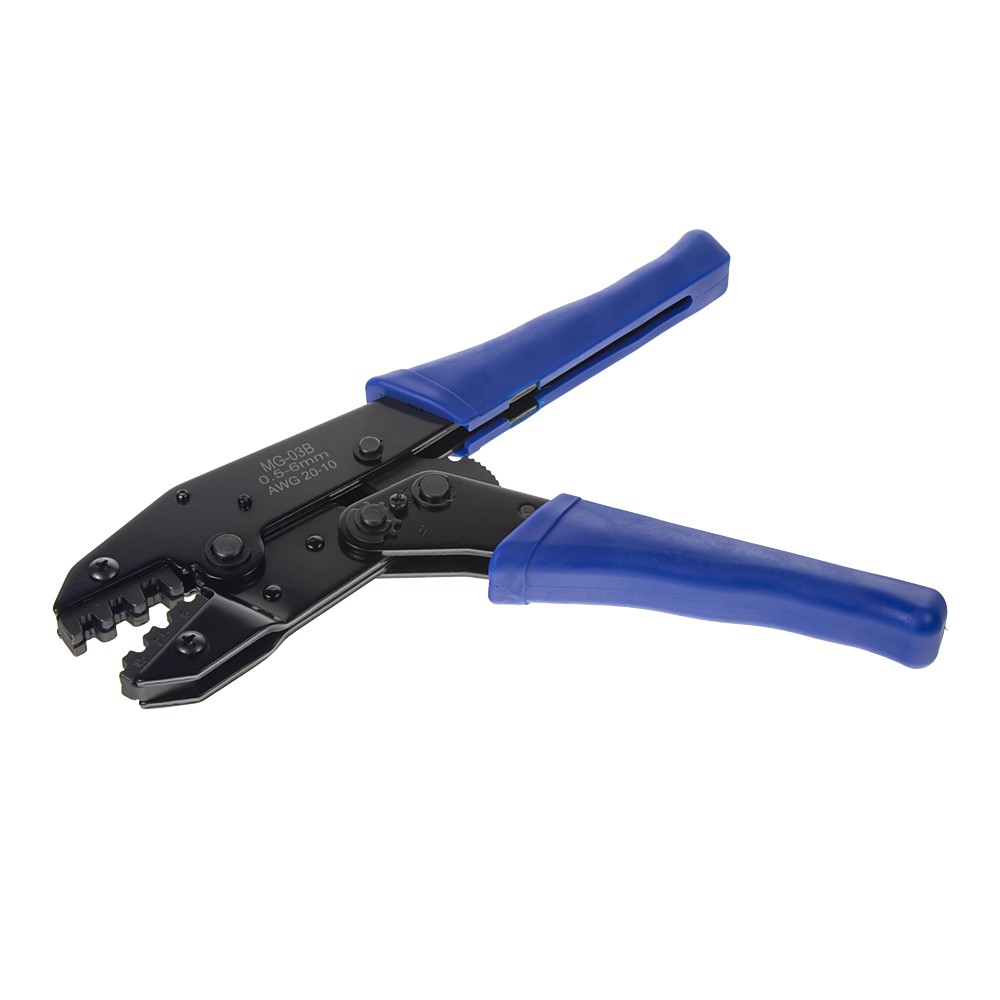

Ten první jsem určitě dělal a ne jeden. Ale už to nedělám a typ kleští ti nezjistím. A počítám, že hledat na netu asi umíš líp než já smile
Vypadaly nějak takhle
https://www.speedtech.cz/files/products/17609/krimpovacie-klieste-na-neizolovane-konektory-165780.jpg
Jinak jsem našel akorát
https://cz.rs-online.com/web/p/krimpova … e/6634246?

to jardag: to jsou lisovací kleště na fastony a pod, ne na nějaký molexy.
Já naopak na RJ45 mám jakýsi historický poměrně levný kleště a pořád ok, akorát už není důvod je moc pouřívat, keystone případně narážecí lišty na patchpanelech vytlačily nějaký lisování RJ45, když patchkabely si koupím hotový.
Základem je mít správný kleště podle průřezu drátu, a šířku +- podle dýlky konektoru, tady končím s  JST GH1.25mm  konektorama, to už prostě nedávám a kupuju hotový konektory s kouskem drátu. Mít na každej konektor origo kleště, tak to jsem vzdal už dávno, jak Molex, tak Microfit jsou drahý jako svině.  Takže kupuju nějaký takový univerzálnější, a i tak jich mám půl šuplíku.
