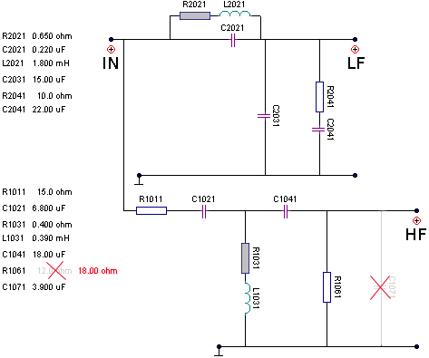

O víkendu jsem výhybku upravil do "konečné" podoby, přesunul k TV a už jenom poslouchal.
https://i.postimg.cc/26SphSvq/kit2-prava.png
Takhle bez přímého srovnávání jsou bedny super smile Výšky už jsou OK, ale z těch srovnávaček vím, že mají problém někde na nižších frekvencích lidské řeči. Taková horší srozumitelnost. Zkoušel jsem různé úpravy:
- úpravy výhybky se toho pásma nijak moc nedotýkaly (žkoušel jsem středobas napojit i napřímo)
- vytlumení  jsem zkoušel od ničeho až po úplné vyplnění (polyesterový vatelín/ponožky/kamenná vlna). Barvou zvuku byla nejlepší prázdná bedna bez vytlumení, protože výraznější basy trochu dorovnaly ty výraznější středy, ale na úkor horší čitelnosti basů. Nechal jsem cca 50% vatelínu.
- BR jsem zkoušel zacpat nebo úplně vytáhnout a nechat jenom díru, má to efekt jen na spodních frekvencích
- Zkoušel jsem i to otočení polarity výšky. Ten lehký "mid-scoop" mi sice vyhovoval barvou zvuku, ale zase na úkor srozumitelnosti.
Buď je to změněnými rozměry bedny jak píše lacikamo, nebo je to prostě přirozený charakter SPH-135C. Tak jako tak je to neřešitelný problém.
Původní záměr totiž byl dva úzké černé sloupky po stranách TV pověšené na zdi. Pak jsem našel tento projekt a udělal širší bedny než bych si původně přál. Už tak je to designový ústupek lepšímu zvuku. (TV hodně používáme na poslech Spotify)
dhamane, díky za nabídku, 3h cesty by asi nebylo tak moc, ale nakonec si myslím, že jsou ty bedny luxus vzhledem k účelu a nechci už tomu věnovat moc dalšího času s nejistým výsledkem.
Díky všem za postřehy a především díky antoniovi, že se o ten projekt podělil.
Edit: Celkem mě překvapilo spodní pásmo, bedna se do toho umí v basech pěkně opřít. Včera jsem strávil nějaký čas přepínáním efektových scén ve filmech a o subwooferu ani neuvažuju. Ale chce to silnější zesilovač, bedny mají docela nízkou citlivost.

simiruz, kdybys to náhodou ještě někdy chtěl otevřít a otestovat tu srozumitelnost a změnu na středech, o které píšeš, zkus tohle co to udělá:
https://i.postimg.cc/fTBSs7zp/kit2-prava.png
Re: KIT2: Monacor SPH-135C + DT-101SK
antonio, určitě to vyzkouším. Polaritu DT-101SK otočit?

Jak je ve schématu, + na +.
