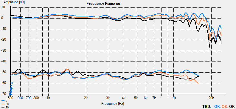

Z obrázkov v prvom príspevku je vidieť, že smerovosť (DI) s kmitočtom výrazne rastie, čo je dané (špatnou) geometriou toho zvukovodu, ktorý sa začína ( nevhodne) uplatňovať až na vyšších kmitočtoch, nemá konštantú smerovosť. Pokles o viac ako 20dB na 60 st.mimo osi na 10kHz je príliš..Preto som sa pýtal, na čo je ten zvukovod dobrý..
BV : Ano s tymto suhlasím. Ale najprv som vyfrezoval skusobny zvukovod a nasledne pokracoval dalej. Nie je to nastrel nejakych ciarok geometrii zvukovodu. Zaciatok je skoro na nula stupnov (tam je chyba). Par stupnov dat dole uz bude teraz problem kedze predne celo nie je demontovatelne. Ale zase to nie je take hrozne a ako som uz spominal vela ludi chce trochu viac na vyskach. Pre mna je to uz dost. Tak som prisposobil vykovu charakteristiku. Bezne po posluchu v neupravenej obyvacke som to musel zdihat este hore. Tieto merania boli robene vonku na zahrade s vyskou cca 2,5m takze za korektne ich povazujem. A zvysok aj tak treba upravit v danej miestnosti. Nie kazdy chce absorbery + nejake pohlcovacie prvky na stenu. Vies ze v neupravenej miestnosti ti to na basoch prida a potom sa javia vysky zatlmene. Vysku nedam do roviny s celom. To bude zase faza skor ( ten isty problem). Ako som uz pisal, aby faza sedela uplne rovno je rozdiel medzi stredom a vyskou max 14mm.

A ak ťa naozaj zaujíma "sreklenie" toho dvojpásma, tak je to na obrázku. ALe je to dané skreslením mikrofónu (MBC-550).
https://i.postimg.cc/YS4d6CNF/SPL-THD.png

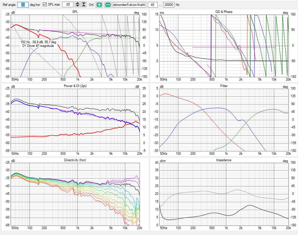

Zkusil jsem narychlo simulaci podle Domiho souborů, moc bych ocenil, kdybyste mi kluci napsali, co jsem udělal blbě. Fázové navázání bas/střed se mi moc nelíbí, ale lépe mi to nějak nešlo.
https://i.postimg.cc/MHhvk6wv/Domi-pokus-MD.png

Ako mas na spodku paralelne 200uF tak daj pred neho do serie rezistor. Nevyslo ti to zle ale bolo by to moc prebasovane. A zbytocne si asi stiaol spodok na ukor citlivosti. Aj ked vyonova charakteristika vyzera dobre. Kolko davate vykonovu smerom dole? Pokial viem malo by to byt cca 6 az 8dB.

https://i.postimg.cc/Bn2K8cdW/SBMonster.jpg
Skúšal som aj posúvanie stredného reproduktoru čo nebolo zlé ale takto to vyzerá lepšie. Ten hrb na cca 53Hz som urobil skrátením Br. Prosto mi to tam chýbalo. Uvidíme pri pokuse tejto výhybky. S Br a tlmením sa dá stále hrať. Posluch pri 20 až 30 stupňov natočenia. RLC na 15kHz-20kHz stiahne impedanciu na 4ohm, čo sa mi vidí už oveľa lepšie a následne stúpa nahor (už ďalej neklesá).

https://i.postimg.cc/Y9gMrR83/SB-MONSTER.png
https://i.postimg.cc/Kz5PpRHD/SB-MONSTER-Mid-invert.png
