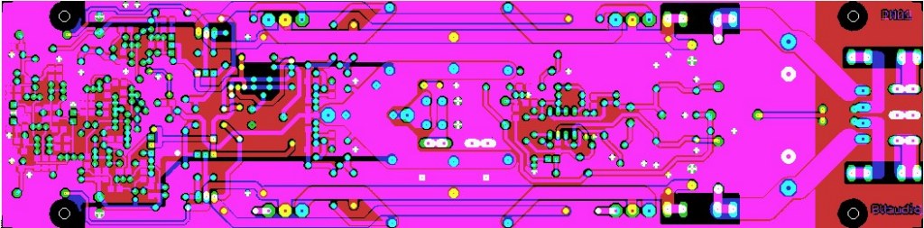

Ja to mám takto...Dve trafá (alebo dve samostatné sekundárne vinutia), každý kanál všetko (zdroj, koniec, ochrany, vstup) na jednej DPS, podľa obrázka. Dve rozliate zeme na obidvoch stranách DPS, všade kde sa dá..Odstup zložiek siete pod -130dBr, prakticky nezávisle na výkone

BV : takovejhle obrázek je jen na píču, vyznáš se v něm akorát ty sám, protože jsi to kreslil...

BV, to vyzerá zaujímavo. Klobúk dolu že to sem takto dáte smile Máte to podobne ako soulution... Z výstupu aj z napájania sú tam celý čas kapacity na rozliatu GND. Zároveň vedenie napájania do tranzistoru je tesne aj s výstupu z tranzistoru čím sa myslím aj minimalizuje plocha slučky.
