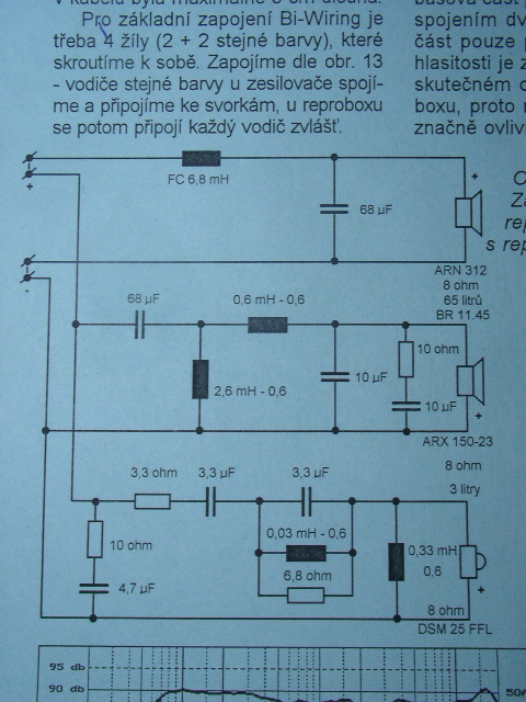

https://i.postimg.cc/wBRXyx1x/mhmh.jpg
To by se ti mohlo líbit.
Re: ARN-312 + ARO 6608 + ?
Veľmi pekne ďakujem. No bedne su uz hotove ale stale sa prieckoU da urcit objem pre 312ku. Velmi zaujimava schema, ta cievka 6,8mh, to je fakt tučné, to je cca 3x tolko ako ma BSA vtych univerzalnych kramoch. No cena za nu bude tiez niekde inde. Len nevim ci BR je vhodna, ja osobne som nikdy pre TVM nedaval BR. Radsej by som mu dal uzavretu. Ale nehovorim, aj s BR to moze hrat zaujimavo. ARX 130 bohuzial bemam, jedine tu ARO 6608 a 4 kusy ARV 161.

Ide o toto.. kupil som za 20€ bednu s ARN 312 ARP 150 ARV 104 a BSA vyhybkou.. zohnal som druhy ARN 312 a 6608 boli z rizhlasov a 161 proste uz boli.. vyhybka bolo odrovnana, normalne zhorela tak isla rovno do kosa, tam v podstate patri ajked je nova.. cize som sa rozhodol okopirovat tu bednu a spravit dve nove-hotovo, rozmery hore. Vsetci mame rovnaky nazor na ARP 150 a ARV 104. Tak mi prislo ako dobry napad supnut ARO 6608 ako stred a zo suflika 4 kusy ARV 161 a dat dve do serie do kazdeho. Vyhybku okopirovat od 1PF..... pre vysky a stredy a pre ARN by som supol to co kolega vyssie poslal.. to vyskladat a 312 uzavriet do povedzme 85l... Co to bude robit?

Dobry vecir. Takze pani, ja Vam dakujem za vsetky vase rady, namety, podnety a zobral som si z toho svoje a rozhodol som sa nasledovne.  Bude tam ARN 312, ARX 130, ARV 3608. už je to doma, zbytok je predany. Výhybky zhotovim podla schemy vyssie. Objem pre ARN 312 bude 90L a ked sa mi to nebude pozdavat, vyskusam BR.. verim ze to splni ocakavanie. Ide fakt o pivnicu a vsetko je TESLA, menujem AZS 223, SM 261, NC 470 a po novom oddnes aj MC 902. Vdaka za vsetko, caute
