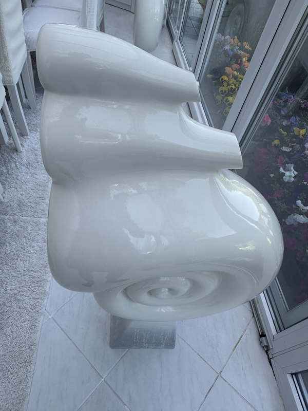

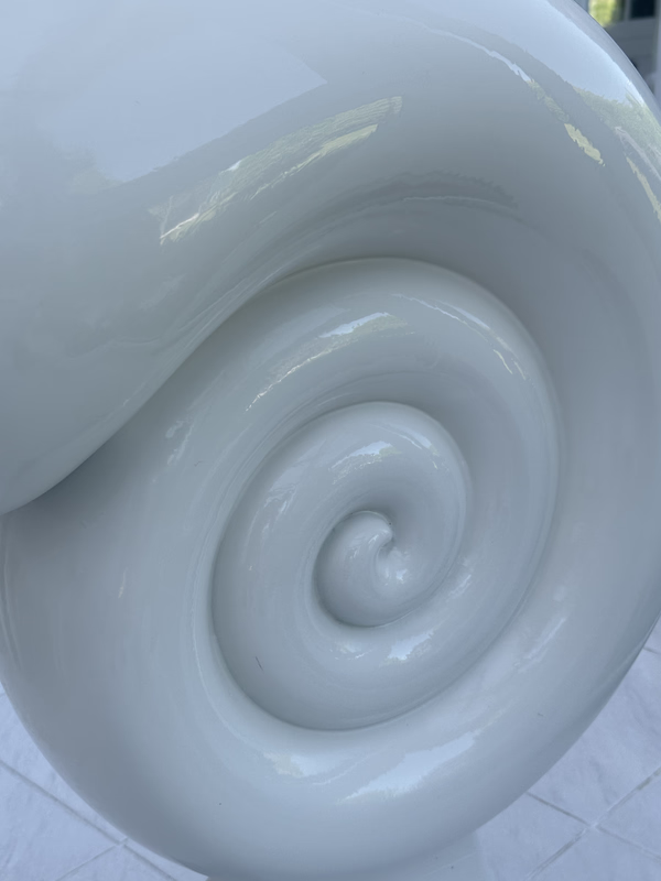

update coming soon… - mozno buduci tyzden
(nemal som na to poslednu dobu cas, bolo vela inej prace) ale nizsie zopar fotiek aspon pre zabavu big_smile
https://i.postimg.cc/wByJq70W/IMG-3588.jpg
https://i.postimg.cc/rp0WVKQn/IMG-3595.jpg
Re: Moje Nautilusy
Koľko múch si už zoškrabal ? smile
Re: Moje Nautilusy
celkovo asi 4 smile ta svetla farba je na nich ako magnet… ak sadne uz na vrch je to ale celkom ok, dolezite do toho nesahat, nechat vytvrdnut a da sa to lahko odbrusit / odlestit prec.

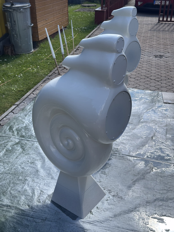

samotna ozvucnica ma cca 85cm, s betonovymi stojanmi budu necely meter.
(na lakovanie som si vytlacil take docasne plastove stojany)

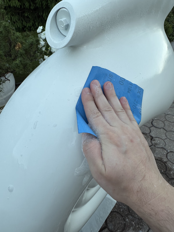

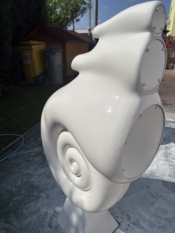

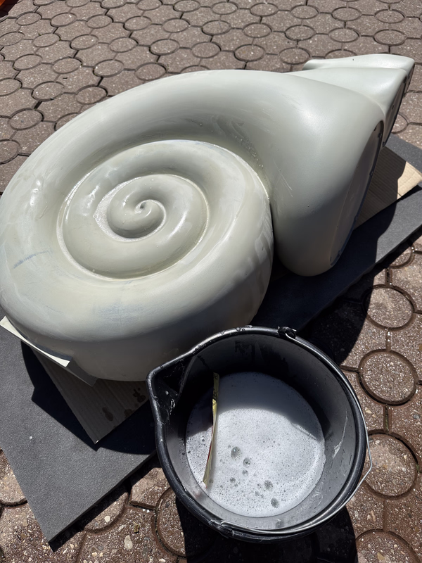

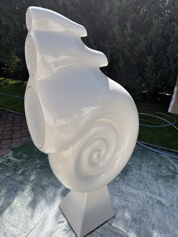

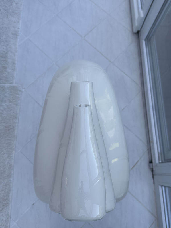

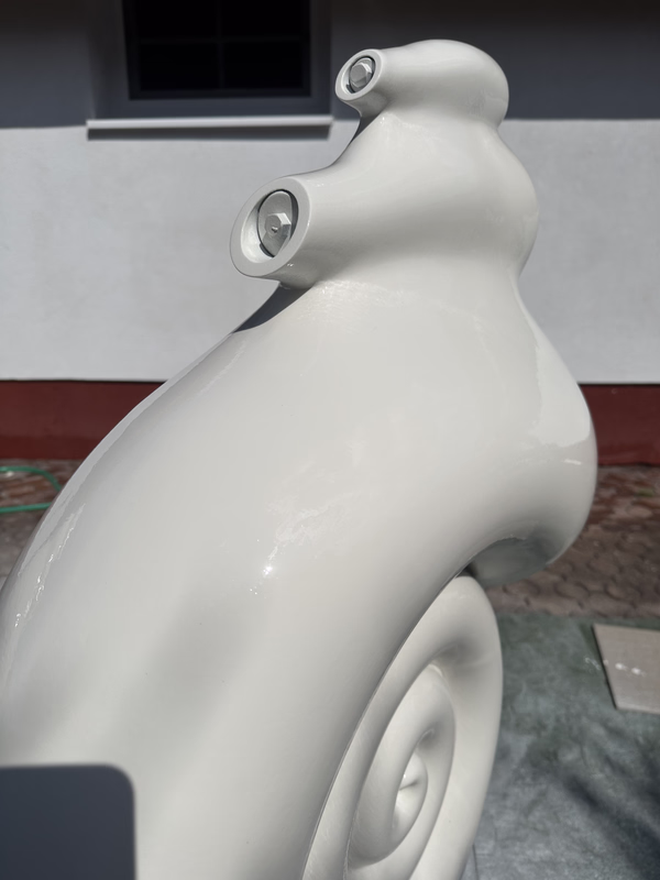

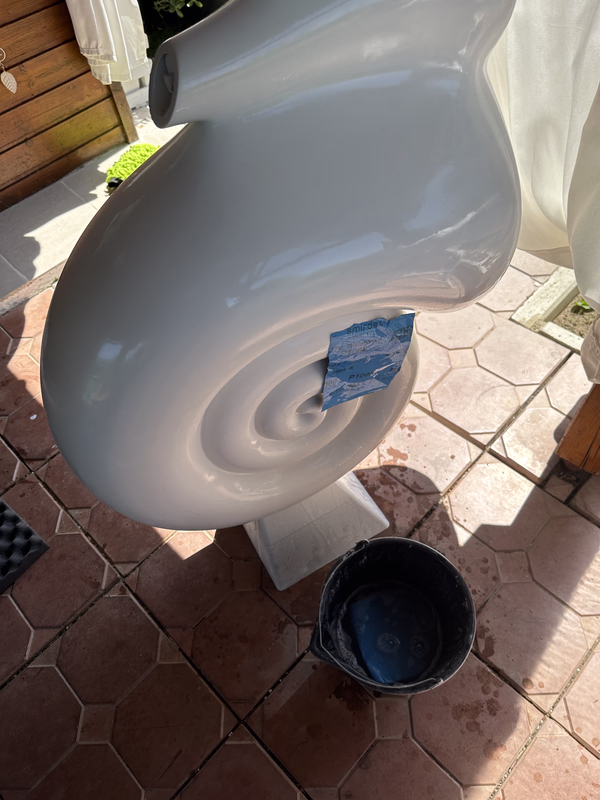

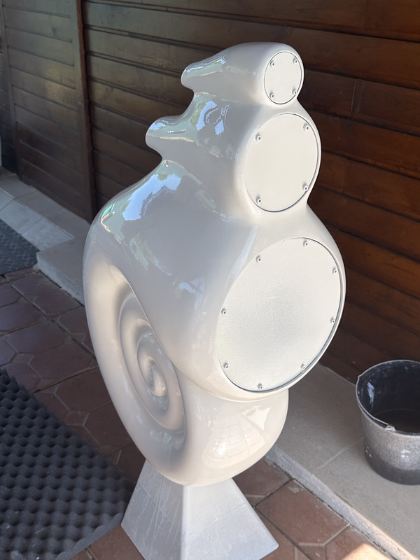

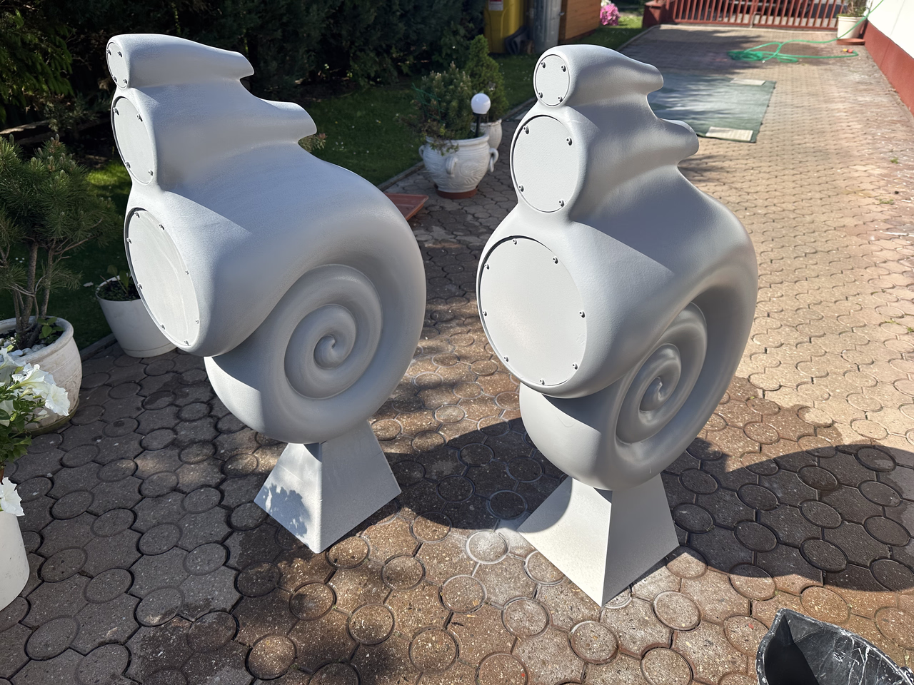

Nautilusy mam hotove!!! aaaa mam asi dalsich 100 fotiek rofl a aby ste to nemuseli rozklikavat dam sem velke nahlady s popisom... Proces bol trochu iny ako boli moje ocakavania - bolo tak 70% brusenia, 25% umyvania+pratania a pripravy povrchov a 5% samotne lakovanie.

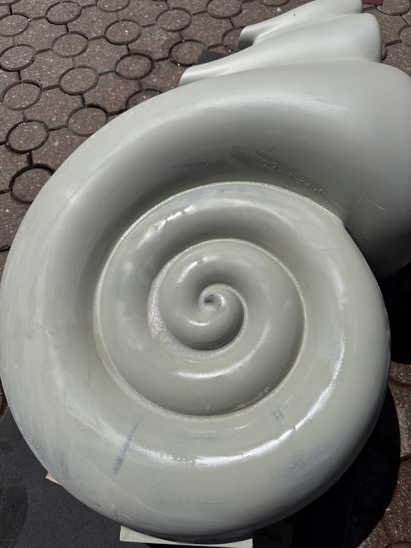

Naposledy som pracu s ozvucnicami skoncil s bezovym zakladom ktory som nechal vyzriet dlhsi cas. Tento zaklad som cely prebrusil 600vkou s vodou a cely povrch zrovnal:
https://i.postimg.cc/L5WMScdM/IMG-3555.avif https://i.postimg.cc/7hRy4FvH/IMG-3556.avif https://i.postimg.cc/MH5vYKjK/IMG-3558.avif

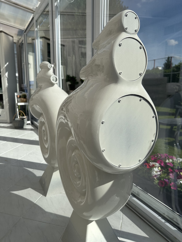

Na krytoch pre repro bol uz velky nanos naterov a hlavy srubiek boli ledva dosiahnutelne tak som odobral kryty, ocistil ich a otocil naopak, obrusil vybrania na repro a dal nove srubky:
https://i.postimg.cc/7ZYSdjxW/IMG-3560.avif
Bolo fakt teplo a aby mi praca sla rychlejsie samozrejme som sa musel posilnit big_smile
https://i.postimg.cc/tg8P1ThH/IMG-3568.avif

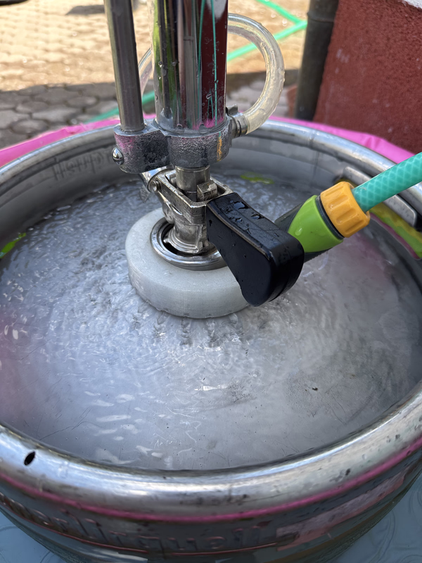

Vsimnite si 3D printed inovativny chladic keg sudku big_smile vnutri su 4 kanaliky a aj pri slabuckom prietoku to pekne chladi cely povrch rovnomerne, mal by som si to asi nechat patentovat lol voda samozrejme zo studne, a tecie naspat do zahradky takze je to vlastne take "tepelne cerpadlo" big_smile
https://i.postimg.cc/4N1z8XgZ/IMG-3566.avif

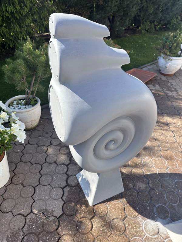

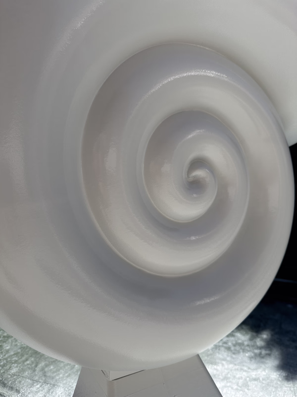

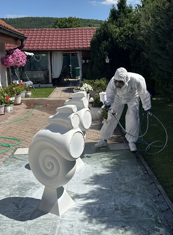

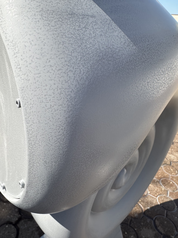

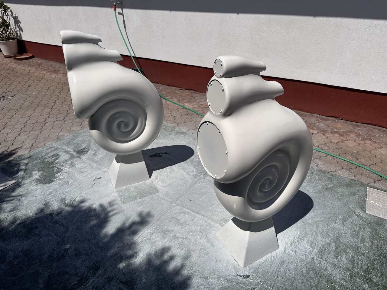

Tentoraz som uz vsetko striekal hvlp pistolou dvojzlozkovymi autolakmi Dyna. Po pripravach som najprv dal dve vrstvy high-build primeru (taky hruby zaklad)
https://i.postimg.cc/R02f3FcZ/IMG-3573.avif

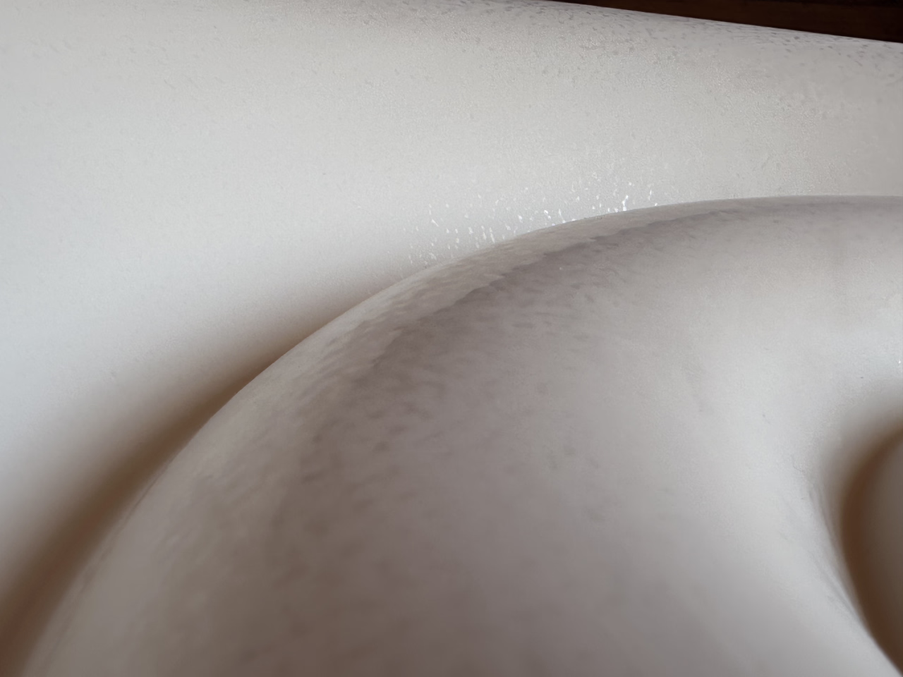

Potom zase cele obrusit pod vodou 600vkou:
https://i.postimg.cc/gcVRJGrL/IMG-3579.avif
Obruseny povrch z blizka a porovnanie obruseneho a suroveho:
https://i.postimg.cc/G2YDvCQV/IMG-3577.avif https://i.postimg.cc/RhBHRDp9/IMG-3576.avif

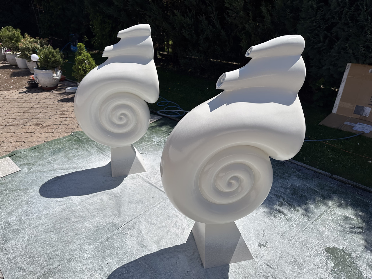

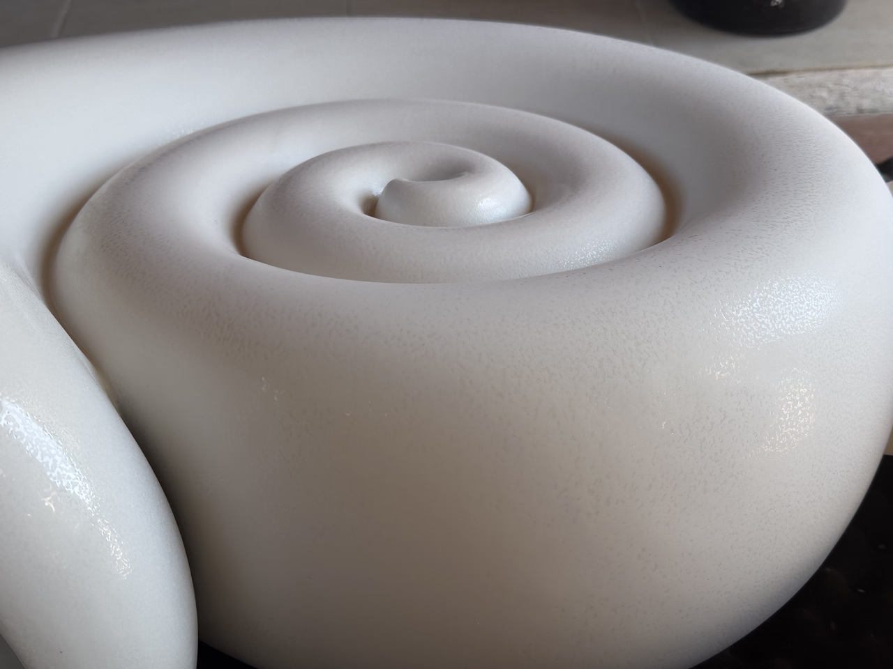

Po tomto bol povrch dostatocne hladky a pripraveny pre farbu. Farbu co som si zvolil (championship white) obsahuje okrem bielej este 1% lime green, 1% yellow-orange a kusok ciernej a fialovej. Je to taky teply biely odtien. Vacsinou sa to pouziva ako jednoducha single-stage farba = tj. klasicky farebny lak. Lenze ja som chcel vela lestit a dokonalu hlbku a odolnost povrchu. Preto som si dal namiesat farbu ako multistage (podobne ako sa robia perlete/metalizy) tj. ze sa nanesie basecoat (matna farba = pigment) a na to sa da clearcoat (ciry priesvitny lak - kolko len chcem).
Mimochodom pred tym nez sa budu vyjadrovat "odbornici" rad by som podciarkol jednu velmi dolezitu vec - je OBROVSKY rozdiel lakovat rovne dvere/kapotu a pod... a zatoceneho cleniteho slimaka. Je to extremne narocne a este 3x narocnejsie ak sa to robi bielou farbou. Biela totiz strasne slabo kryje a velmi tazko sa nou lakuje.
V niektorych zaberoch uvidite aj miesta kde su lepene spoje ako takeho ducha na povrchu. Je to tym ze na tej matnej farbe a na priamom slnku vidno absolutne vsetko a po vrstvach to zanikne. Ako som pisal v predoslom odstavci biela slabo kryje a je potrebne viac tenkych vrstviev. Basecoat je nariedeny na 50% a je velmi riedky.

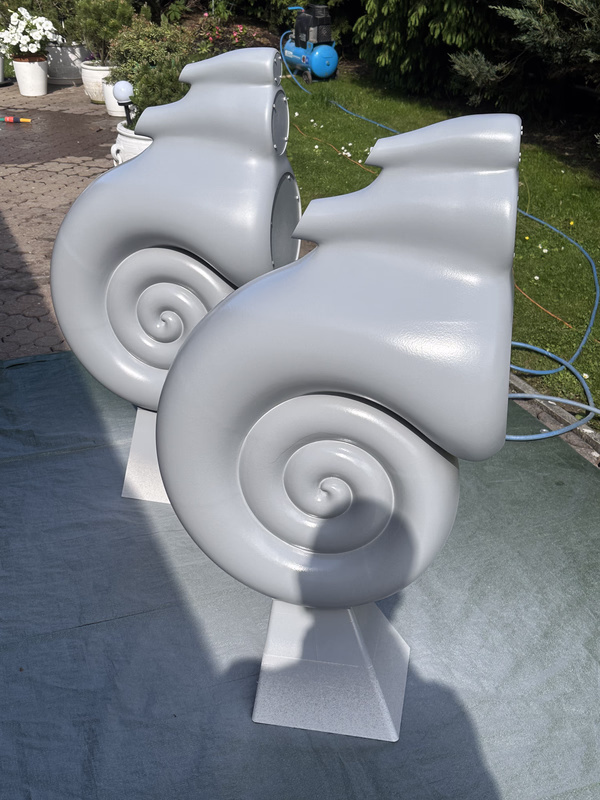

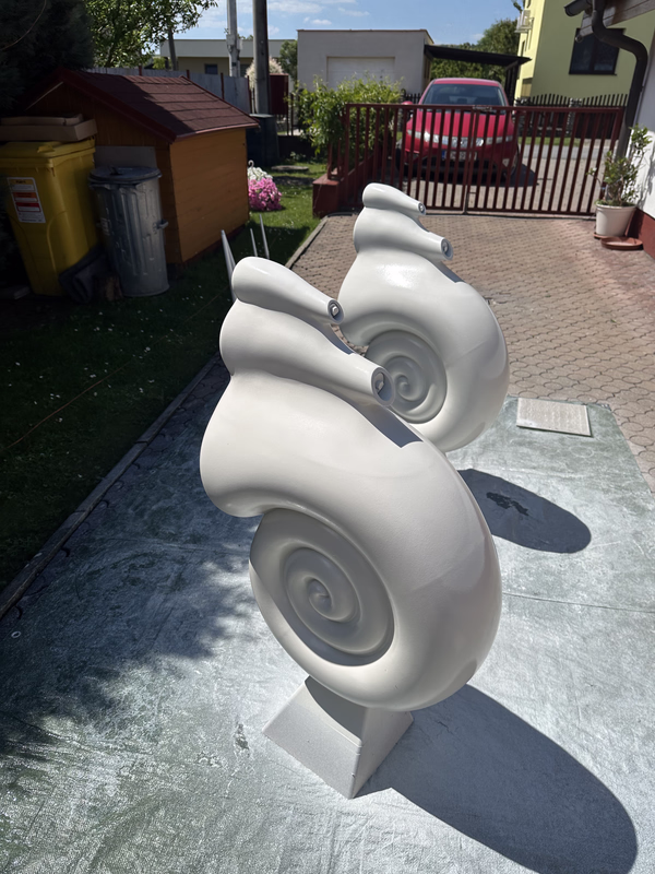

Takze prva vrstva farby:
https://i.postimg.cc/zXqhH4RF/IMG-3597.avif https://i.postimg.cc/NfQX2ZrD/IMG-3598.avif
Po odvetrani cca 20min, druha vrstva, stale basecoat:
https://i.postimg.cc/BQJFPR1n/IMG-3599.avif https://i.postimg.cc/dtny2n2V/IMG-3600.avif

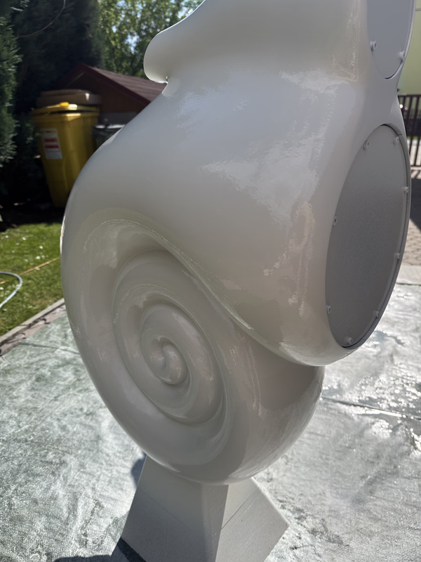

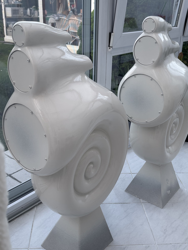

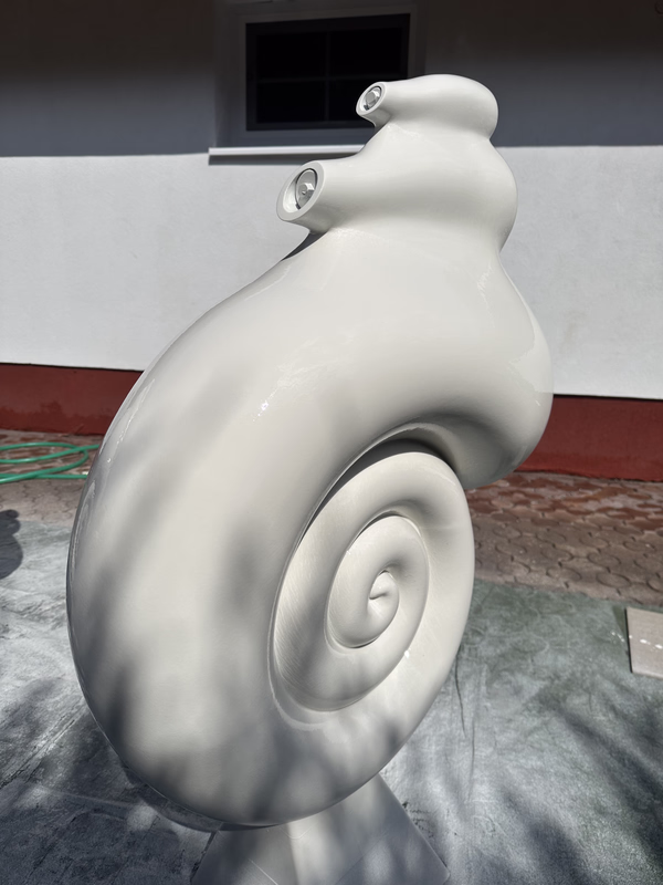

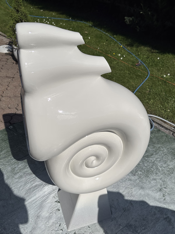

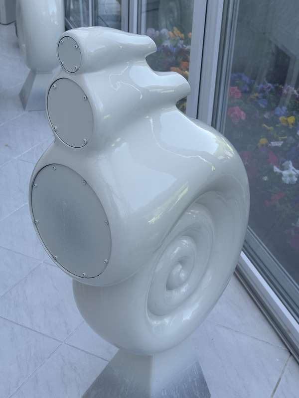

Po vytvrdnuti za cca hodinu som dal clearcoat - ciry lak, prva vrstva (ano prva je vzdy trochu pomarancova)
https://i.postimg.cc/8z5rtW4F/IMG-3605.avif https://i.postimg.cc/rwmtQWjc/IMG-3613.avif
Po dovetrani o 10 minut druha vrstva - vtedy uz je podklad lepkavy a da sa naniest toho viac bez rizika stecenia:
https://i.postimg.cc/50cY4rVY/IMG-3614.avif https://i.postimg.cc/SxJJW4Qm/IMG-3622.avif
Nechal som ich takto vytvrdnut 1 den a premyslal co dalej...
https://i.postimg.cc/J4QbTRWT/IMG-3617.avif https://i.postimg.cc/NFBKTrLj/IMG-3618.avif

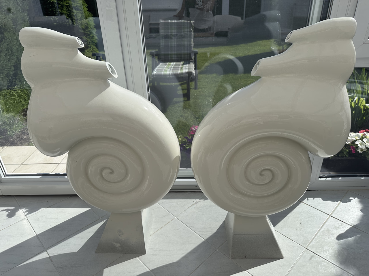

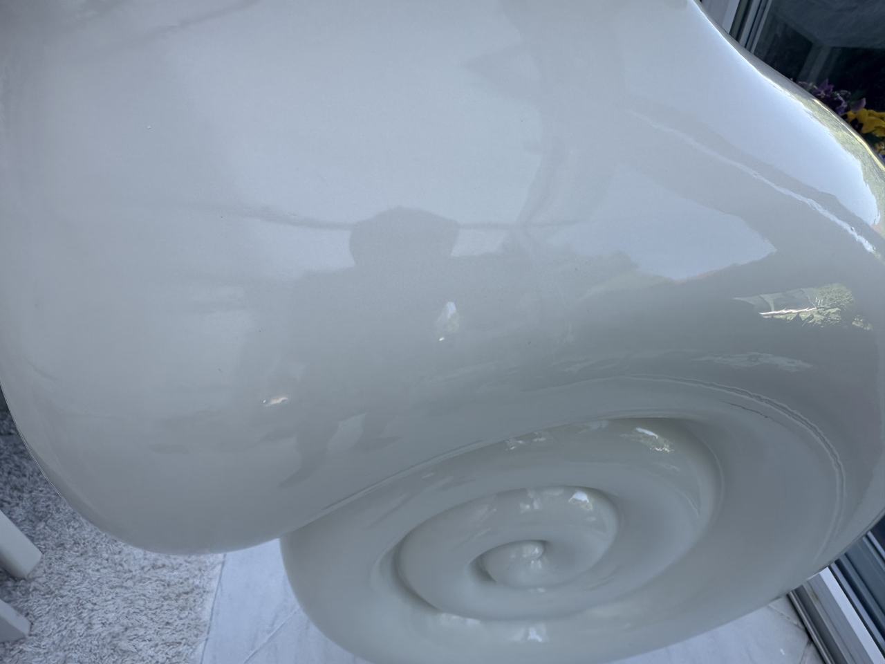

Bolo to krasne ale kedze clearcoatu mozem davat do aleluje tak som zase vsetko jemne obrusil 1000kou s vodou a dal dalsie dve vrstvy:
https://i.postimg.cc/TY2y3mZL/IMG-3620.avif https://i.postimg.cc/DyCSJ0TY/IMG-3621.avif https://i.postimg.cc/Qxqp6jrw/IMG-3623.avif https://i.postimg.cc/W3MDh7pj/IMG-3624.avif https://i.postimg.cc/3wGNcZvY/IMG-3627.avif https://i.postimg.cc/cL26hz6f/IMG-3629.avif https://i.postimg.cc/ydzx4SmD/IMG-3630.avif https://i.postimg.cc/cHMHs4hp/IMG-3631.avif

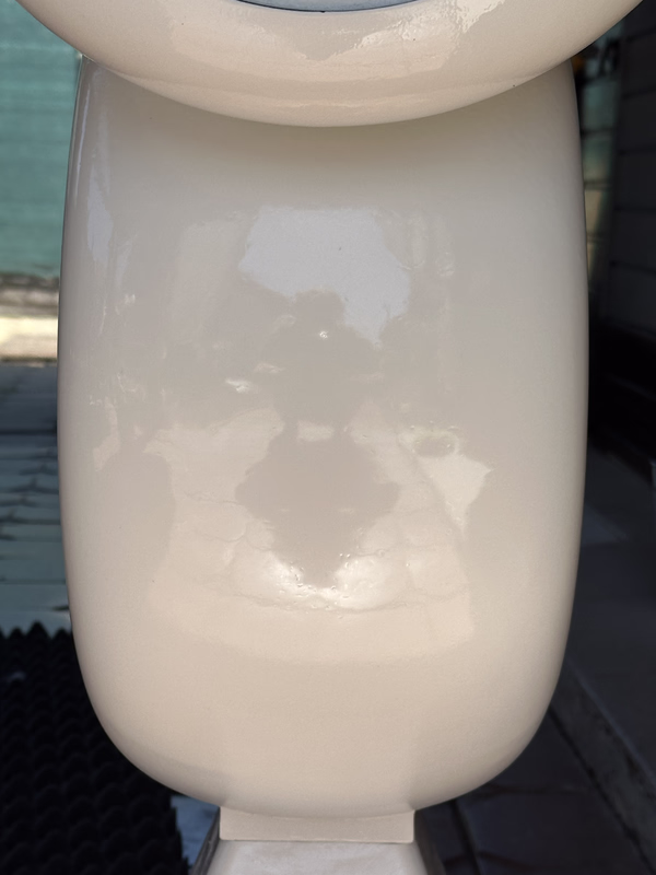

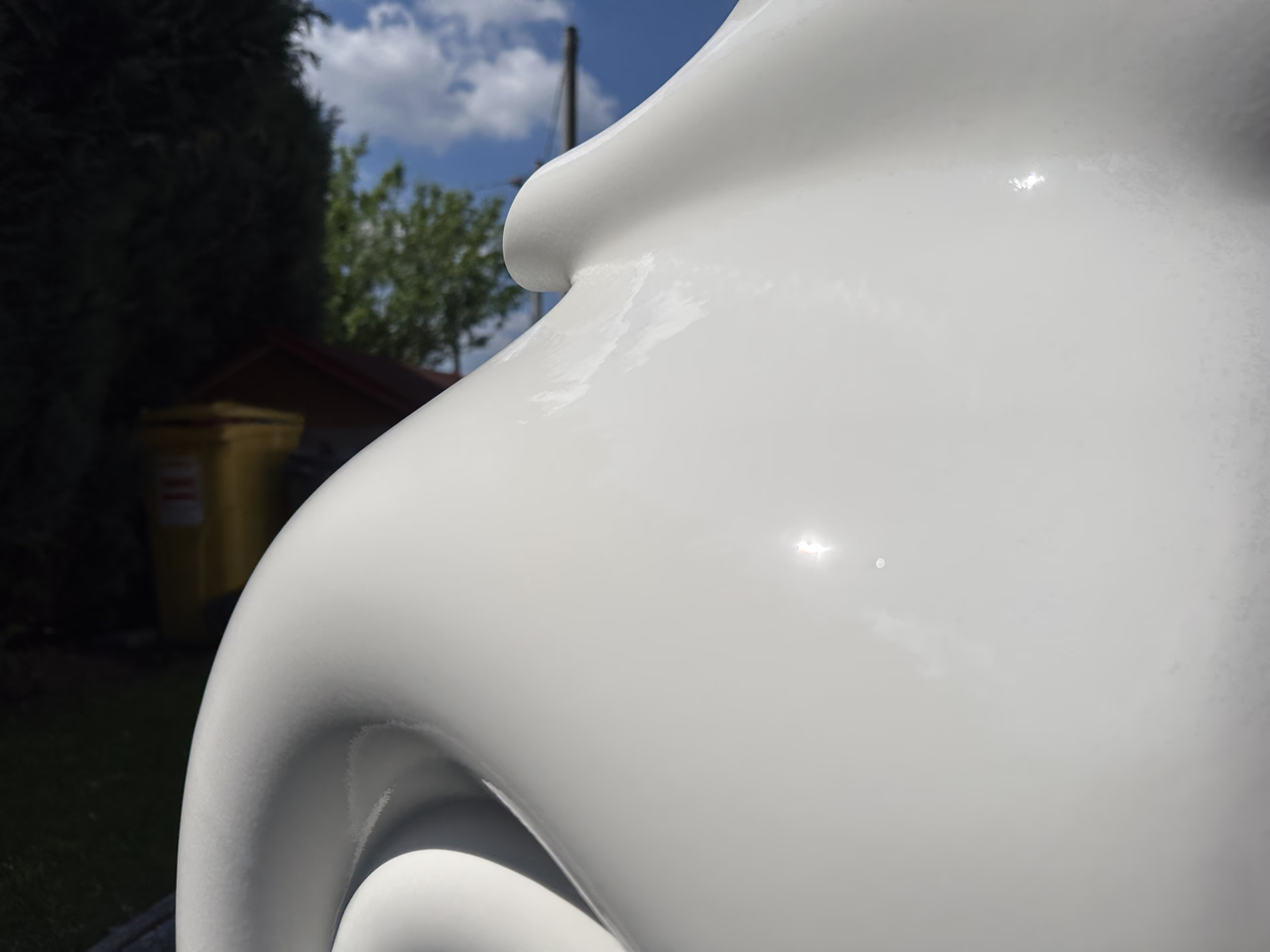

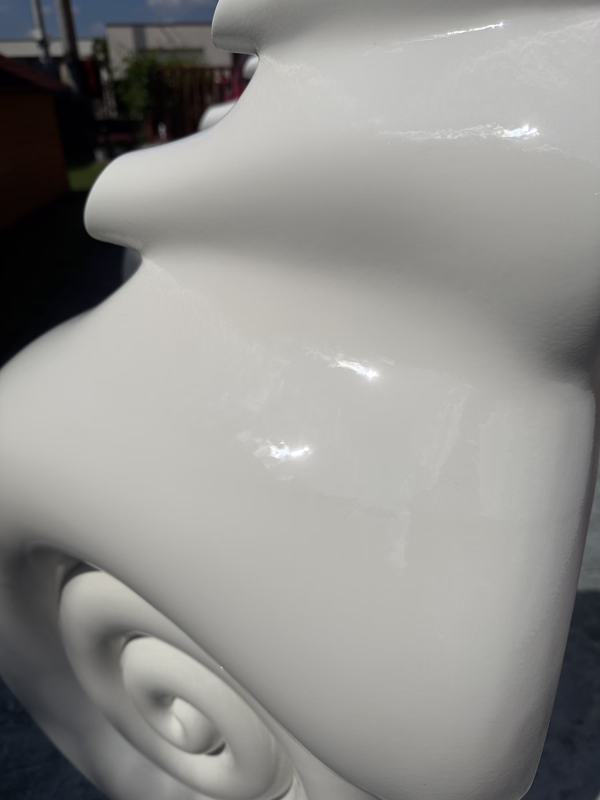

To uz to vyzeralo fakt super, skoro ako auto a krasne ziarivo sa trblietali ale odleske nebol pekny smile ale aby to bolo zrkadlo to by som musel mat viac skusenosti a dalej sa to da jedine lestenim...

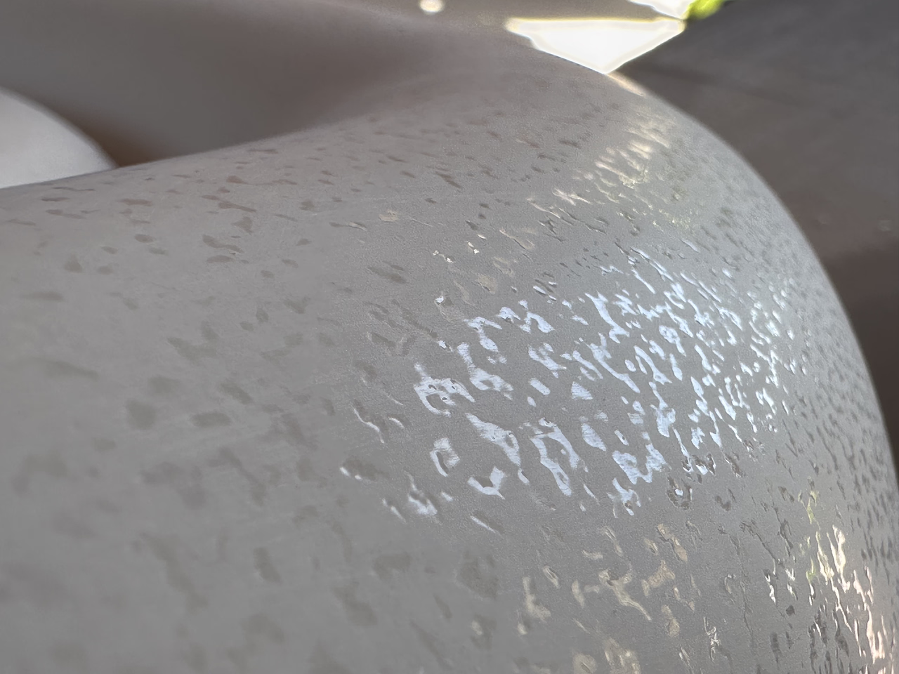

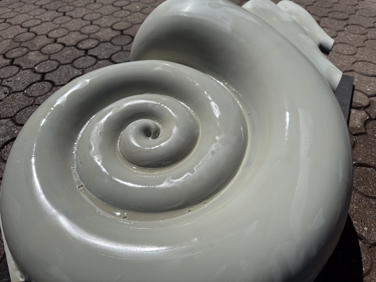

Mal som uz celkovo 4 vrstvy cireho laku takze som mal z coho brat. Cele neutilusy som teda vybrusil s vodou 1000kou:
https://i.postimg.cc/0QdQ82n4/IMG-3639.avif https://i.postimg.cc/kGJ5D3hP/IMG-3640.avif https://i.postimg.cc/RhS0q5bf/IMG-3643.avif
Takto vyzera obruseny lak pod uhlom - pekne vidno ako sa zrovna ten pomarancovy odlesk smile
https://i.postimg.cc/T20wF1pK/IMG-3644.avif https://i.postimg.cc/9Mj05qd4/IMG-3645.avif

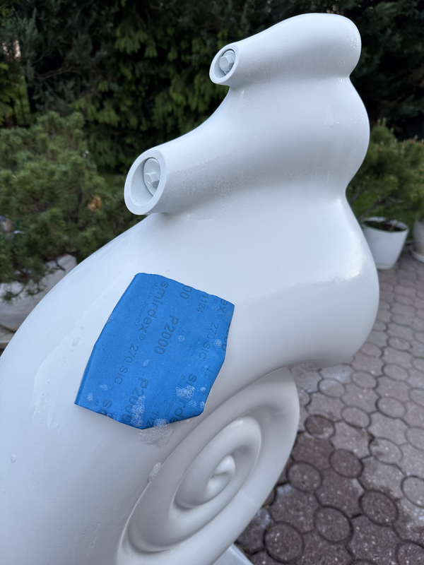

Potom zase cele umyt a odznova ale 2000kou... dost to bolo zvlastne "brusenie" - taky placebo pocit ako suchat kancelarskym papierom po laku big_smile ale bolo to jemnejsie:
https://i.postimg.cc/52TjgrjS/IMG-3646.avif
Potom hruba "heavy cut" pasta s tvrdym molitanovym kotucom, a za tym jemna brusna lestiaca s voskom a trochu jemnejsim ale stale dost tvrdym kotucom. Lestit bielu je inak dost tazke big_smile nerobi to ten taky ohurujuci efekt ako cierna ze je to ako zrkadlo a sakra blbo sa to foti big_smile mobil to dost nezvlada ale robil som co sa dalo aby som cosi zdokumentoval:
https://i.postimg.cc/QxMt3DT4/IMG-3647.avif https://i.postimg.cc/5Nkt9r5F/IMG-3648.avif

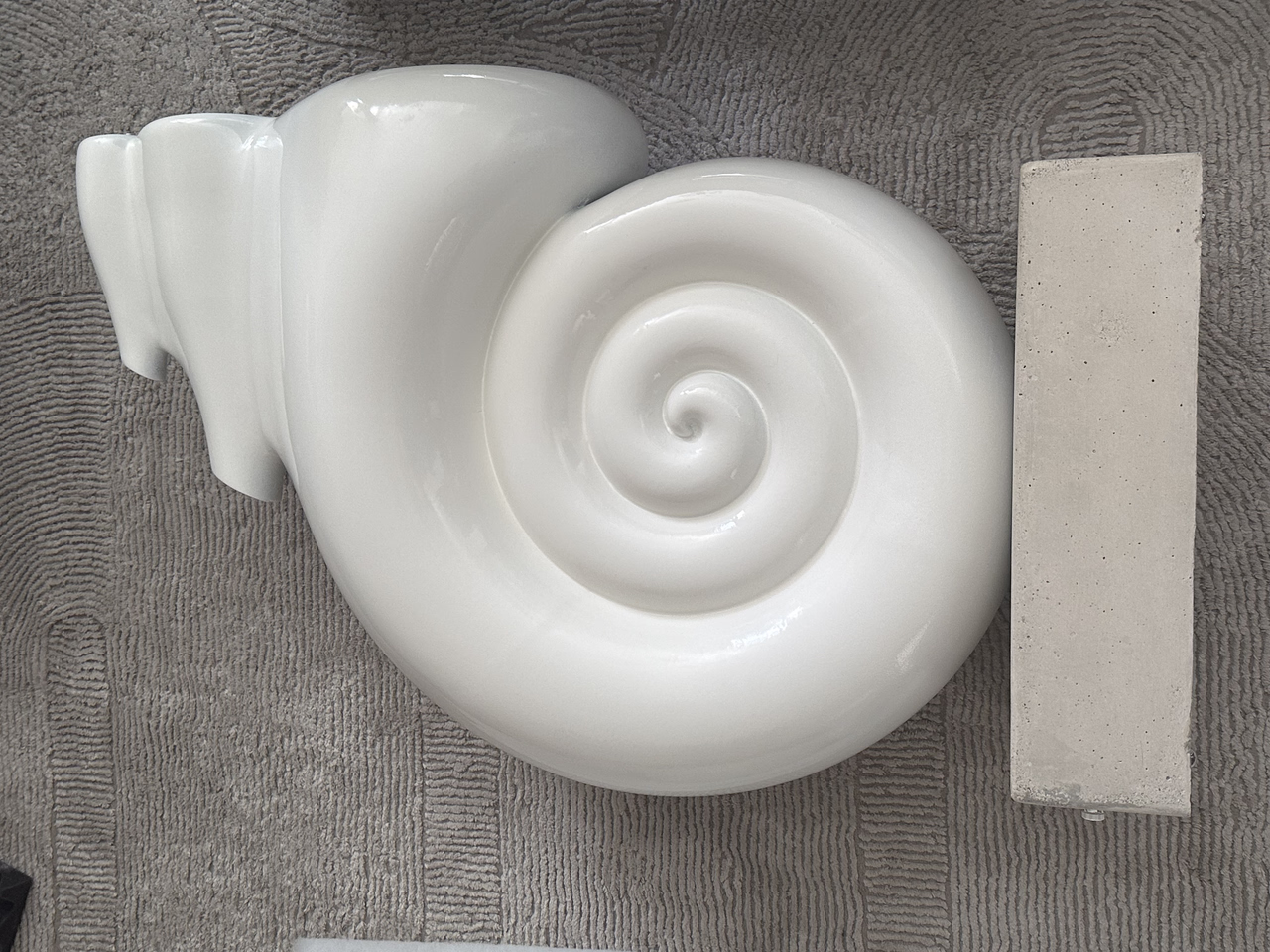

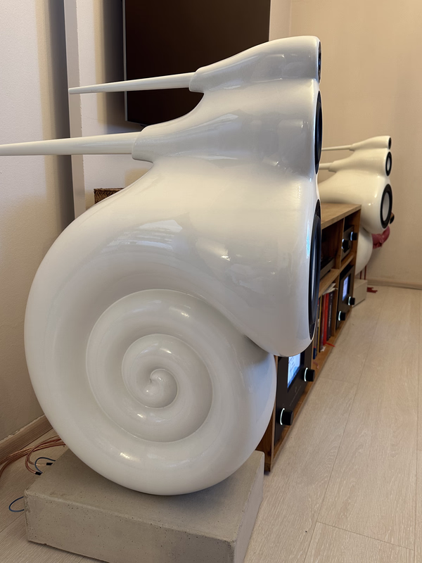

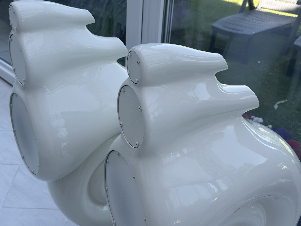

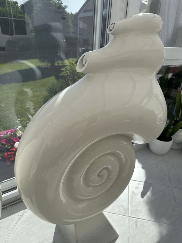

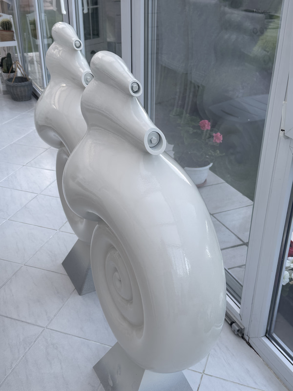

Hotovy vylesteny nautilus:
https://i.postimg.cc/pLhLmBky/IMG-3649.avif https://i.postimg.cc/sgQgMJKM/IMG-3650.avif https://i.postimg.cc/wx2vZM7W/IMG-3651.avif https://i.postimg.cc/wx2vZM7W/IMG-3651.avif https://i.postimg.cc/d0GQBtbP/IMG-3652.avif https://i.postimg.cc/0N75f2Ts/IMG-3653.avif https://i.postimg.cc/wvHqbYzt/IMG-3655.avif https://i.postimg.cc/XJ8VR17W/IMG-3656.avif
Este porovnanie vedla seba vylesteny (napravo) vs bez (nalavo):
https://i.postimg.cc/vBzQJ2HF/IMG-3657.avif https://i.postimg.cc/nzkHyScr/IMG-3658.avif

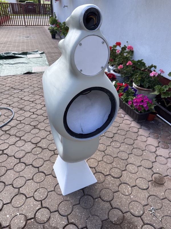

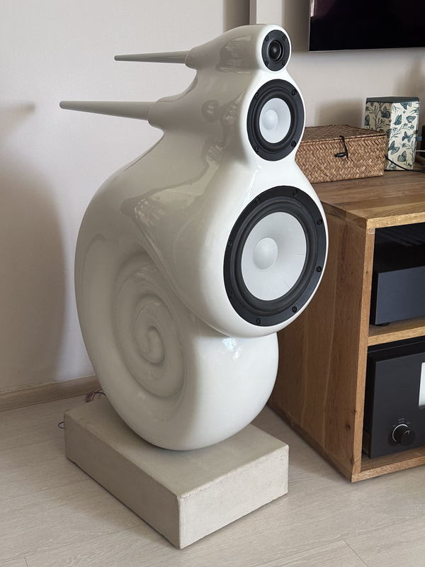

Este ostavalo osadit vsetko na svoje miesto... samozrejme ze diery v nautilusoch nepasovali voci tym v betone asi o 0,5mm a 8mm srob sa len tak neuhne bokom tak som este musel odvrtat plastove trubicky pre srubky aby bolo viac manipulacneho priestoru ale nejak sa podarilo smile
https://i.postimg.cc/JzDzsQK2/IMG-3659.avif https://i.postimg.cc/05VkZ4Bw/IMG-3661.avif

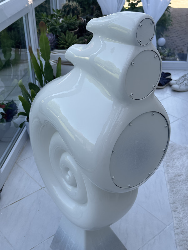

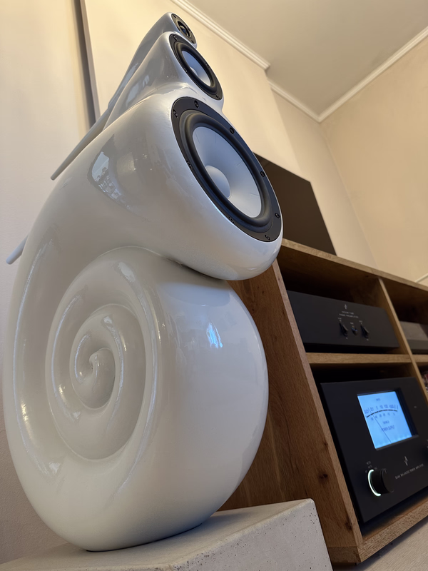

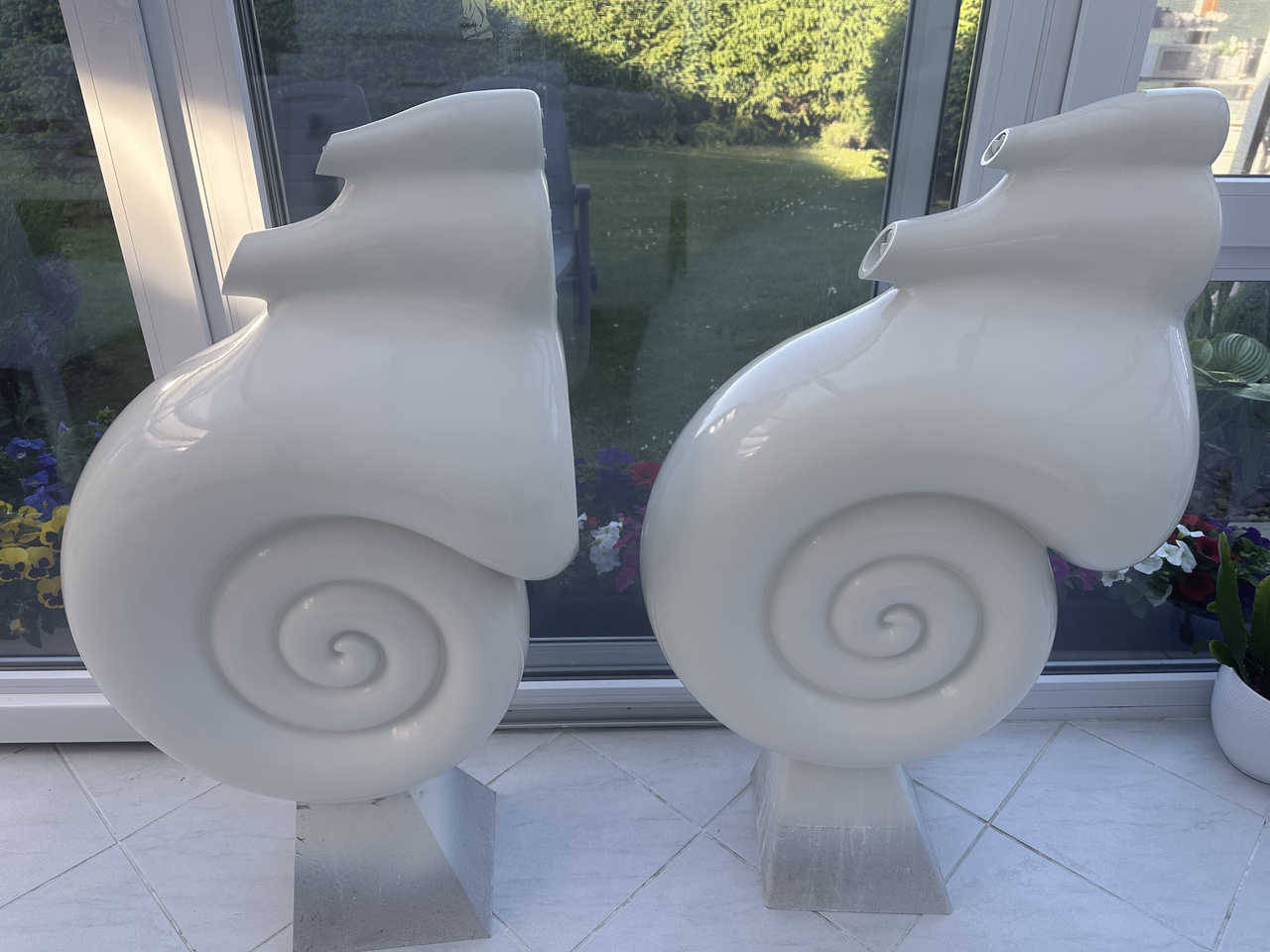

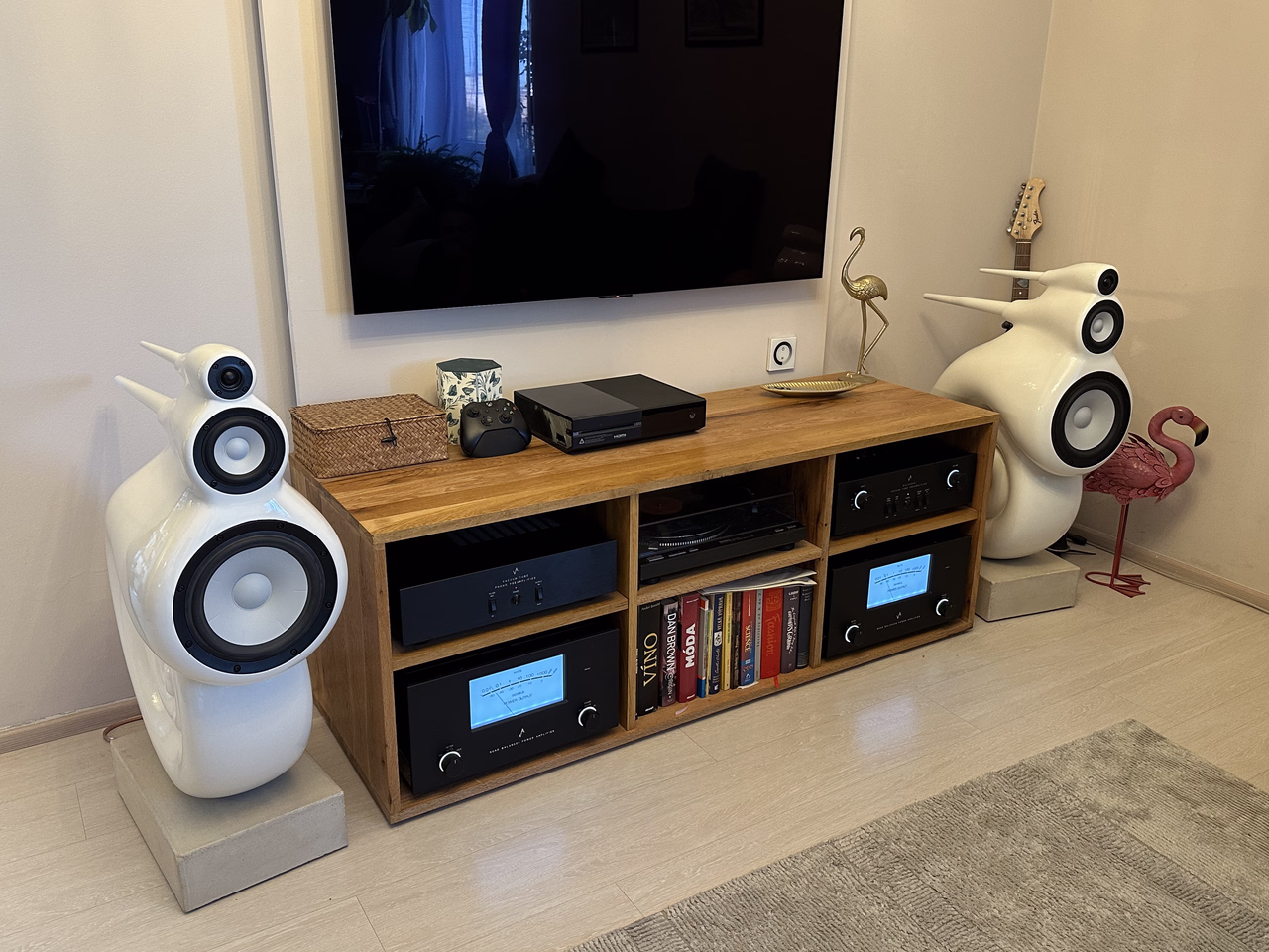

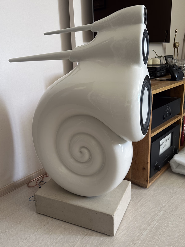

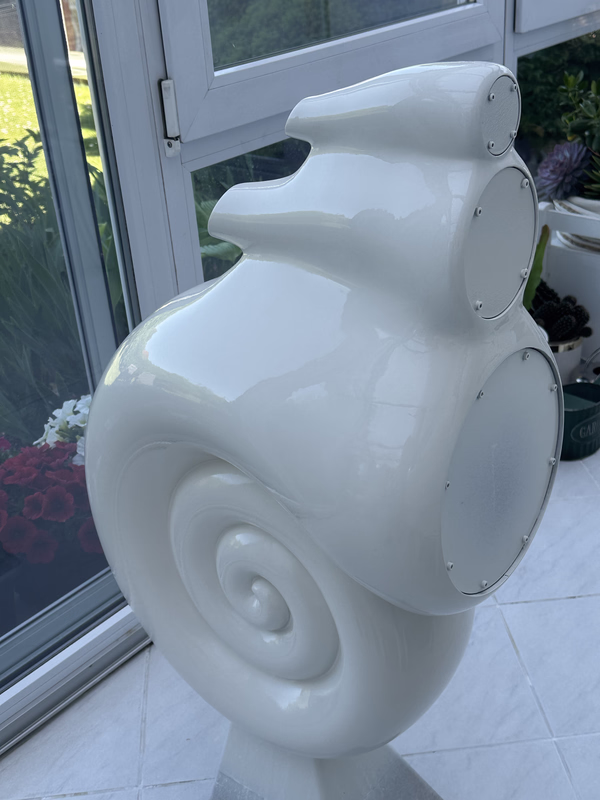

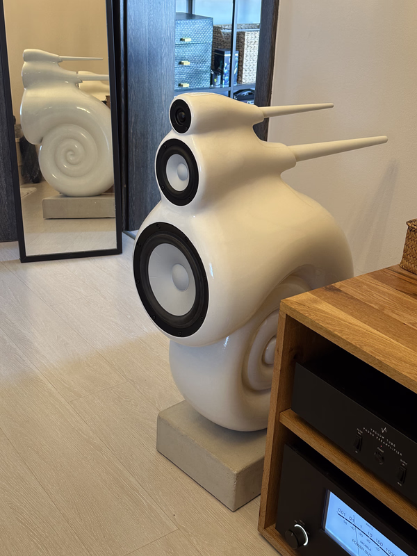

finito, hotove, konecne v obyvacke smile
Co je asi najuzasnejsie na celom projekte ze to nie len dobre vyzera ale zvuk je fenomenalny. Myslim ze som lepsie reprosustavy doteraz asi nepocul, ked som ich pocuval mal som slzu na krajicku... je to bomba a som velmi stastny. Tak "zivy" a detailny zvuk som nikdy z nicoho nepocul. Moje predosle obavy z nedostatku basov su uplne nereleventne = testoval som pred tym jednu "bednu", mono, uprostred miestnosti. Ak sa to umiestni k stene + jedna v rohu basov je velmi vela a hra to neskutocne dobre, vsetkeho je presne a akurat. 20Hz to nezahraje - ale to asi ani nepotrebujem.
Je tu jedna zvlastnost ktoru som vypozoroval a zatial som ju nikdy nezazil... basov je vsade rovnako, zaujimalo by ma preco, neviem cim to je ale je to divne. Ak si sadnete do rohu, k stene a pod - kazda reprosustava - resp. vzdy pocujete viac basov. Nautilusy ale hraju rovnake basy kdekolvek som. Ak sadnem do rohu hra to uplne rovnako ako ked sa postavim do stredu miestnosti hmm2
https://i.postimg.cc/YqjpPx5P/IMG-3664.avif https://i.postimg.cc/YqjpPx5P/IMG-3664.avif https://i.postimg.cc/fTFwQ9ZX/IMG-3665.avif https://i.postimg.cc/QNmtwCHb/IMG-3673.avif https://i.postimg.cc/02tzMjvb/IMG-3675.avif https://i.postimg.cc/wB5HN4Nh/IMG-3683.avif https://i.postimg.cc/fyyh6wrk/IMG-3685.avif

Konečně to vidím celé. smile
Že by si našel zlatý střed? (basy jsou všude stejný)..
Osobně bych asi volil černou ozvučnici, mě se to takhle esteticky nelíbí, takový do očí bijící.. ale je to jen věc vkusu smile

Ty zesilovače jsou 2x mono? Jak se chladí, takhle zasunuté? Na různý zvuk reprokabelů nevěříš, zůstane tam dvoulinka?
(upravil Wili dnes 11:09)
Re: Moje Nautilusy
jardag ano 2x mono, oni sa ale ani nikdy nezohreju big_smile takze sa asi chladia dobre.
ak by aj ano je nad nimi asi 5cm miesta a policka nad nimi je kratka a vzadu sa to dobre odvetrava. Na pravej strane kde je lampovy preamp (ten topi najviac zo vsetkeho big_smile) dokonca ani policka nie je - len tak vyzera z predu. Je tam vpredu asi 15cm kusok a potom len vzadu na nozicky asi 7cm siroky kus, takze aj chladice aj elektronky maju kadial dychat uplne navolno akoby tam nic nebolo
