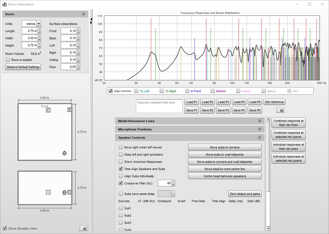

Pred časom som uvažoval o menších repro namiesto Visaton Conga v miestnosti (4,5x4,75x2,75)m. Prečo? Myslel som, že basy sú mohutné a tým pádom to skresľuje. Asi to je pozíciou jak bední, tak miestom kde sedím, ktoré meniť nejde ale pozícia bední dajmetomu by šla.
Ako úplný laik v "elektromagnetizme" som preto skúsil generátor tónov a mikrofón na iPade. Tak som došiel k prekvapeniu, že basy sú dokonca slabšie do cca 80Hz, potom sa to zrovná ale od 220Hz po 300Hz a najmä od 500Hz do 580Hz je to pre mňa až skoro nepočúvatelné asi kvoli tomu, že sedím pri PC v rohu miestnosti.
Verím tomu, že minulotýždňová preventívka sluchu mi tiež niečo "povedala" o mojom sluchu a to konkrétne, že ľavé ucho počuje o niečo slabšie a od 4000Hz absolútne slabo.
Prvé čo ma napadlo bol pridať jeden subwoofer k ľavému reproduktoru, tak aj lepšie vyzerá spodok v REW, hoci sa v ňom veľmi nevyznám kvôli Angličtine. Druhá vec a to oveľa lacnejšia bola vymeniť Visatony AL130M za AL 130, ktoré sú v Boxsime práve na týchto stredoch tichšie o cca (2-3)dB, čo by mi mohlo teoreticky vyhovovať, predsa len merania a grafy nemusia sluchu vôbec sedieť. Totiž jeden AL130 mám (druhý, keď tak dokúpim).
Takže, ja iba som chcel vedieť vaše názory ak niekto má chuť, či tie AL nemôžu robiť problém zosíku alebo ostatným repro?? Alebo fakt najlepšie nejaký ale zase nie veľký sub, ktorý by mi už aj tak asi zavadzal..hmm.
