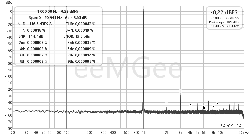

Môj D10 balanced pri -3 dBFS s pôvodnými LM4562 (rozsah na ADC prepnutý na 2,7V)
https://i.postimg.cc/CL27QVbg/D10bal-3d-B.png
a D10s s OPA1656
https://i.postimg.cc/zGR7mPkR/D10s-3dB.png

Zdá se mi to Martine, nebo s OPA1656 víc šumí?
Re: Zajímavé DAC Topping a S.M.S.L. z Číny
Pánové, všimněte si, oba máte po sobě dva obrázky měřené za velmi podobných podmínek a v obou případech je na jednom sukýnka okolo 1 kHz uzounká a připlácnutá k noisefloor a na druhém je širší a v okolí 1kHz se zvedá. Měli bychom zjistit, čím to je, protože to naznačuje, že ta dvě měření se v něčem liší.
eeMGee: Chválím za stupnici dBc, je to mnohem přehlednější. Ale jedno měření je při -0,22 dBFS a druhé při -2,77 dBFS, takže je obtížné je porovnávat. To první je už natolik blízko limitaci, že to může hrát roli.
Obecně, když tu dáváme (budeme dávat) nějaká měření, bylo by ideální, kdybychom se dohodli na nějakém nastavení (stupeň FFT, průměrování, okno, stupnice dBc do grafu atd.) aby ta měření byla plně srovnatelná.

Nezdá, je to tak.
Elox napsal:
Skirt asi robí jitter DAC.
Písal som, že som pre D10bal musel zmeniť rozsah ADC kvôli vyššiemu výstupnému napätiu.
A súhlasím, bolo by dobré to ujednotiť - ja som sa snažil dodržať to, čo dawsoo dal na začiatku témy pri meraní operákov.
Martin
PC/iPad/BR/TV/MARANTZ AVR/SMSL DAC > ASP xover > PA03(T+M) + 2xTPA3255(2xW) > LinkwitzLab ORION
Otázkou je aj, či sú rovnako nastavené parametre FFT Length, Averages a Window?
