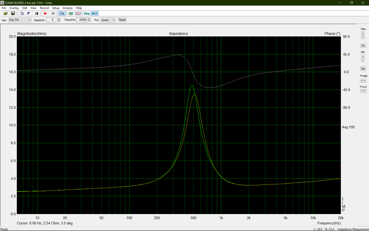

Tady je moje aktuální změření Discovery výšek Limited Edition.
https://i.postimg.cc/8z2dXhFm/Par-1.png

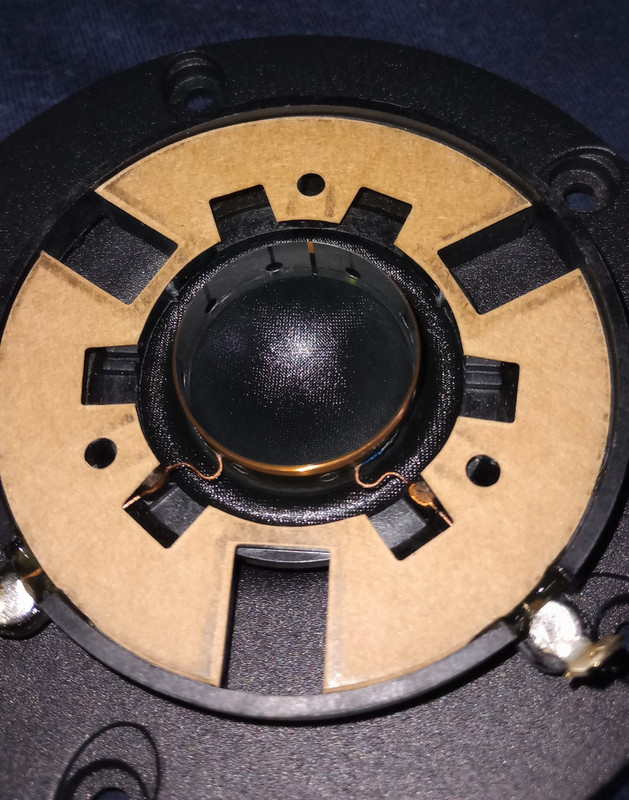

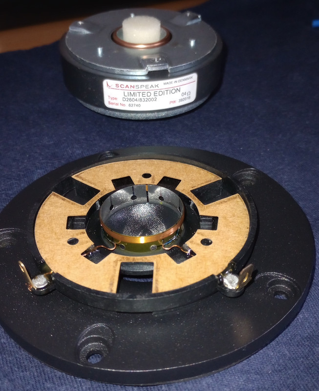

Je zajímavé, že se to často děje cca na polovině rezonance. Tady je hlavní rezonance 500, malá vlnka v impedanci cca na 250.. U těch bliesma je to v podobném poměru.. Jak jsem psal, často mi pomohlo otevřít měniče, vše zkontrolovat, vyčistit pro klid duše lepicí páskou stěrbinu, natvarovat co nejvíc stejně přívodní vlákna, zpět usadit a tak akorát - pevně zašroubovat. Zmizelo, nebo se to hodně zmírnilo. Víc nevím...

Já bych se ty ringy rozebírat bál, vím že ringy od Disko se rozdělávají složitěji, než kaloty, tady netuším, jak se do toho leze, proto bych na to prděl. Změřil bych to na akustické straně, jestli jsou si hodně podobné chárou, případně jestli nemají nějaké výrazně vyšší zkreslení, nebo blbé CSD.
