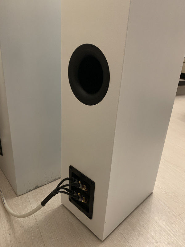

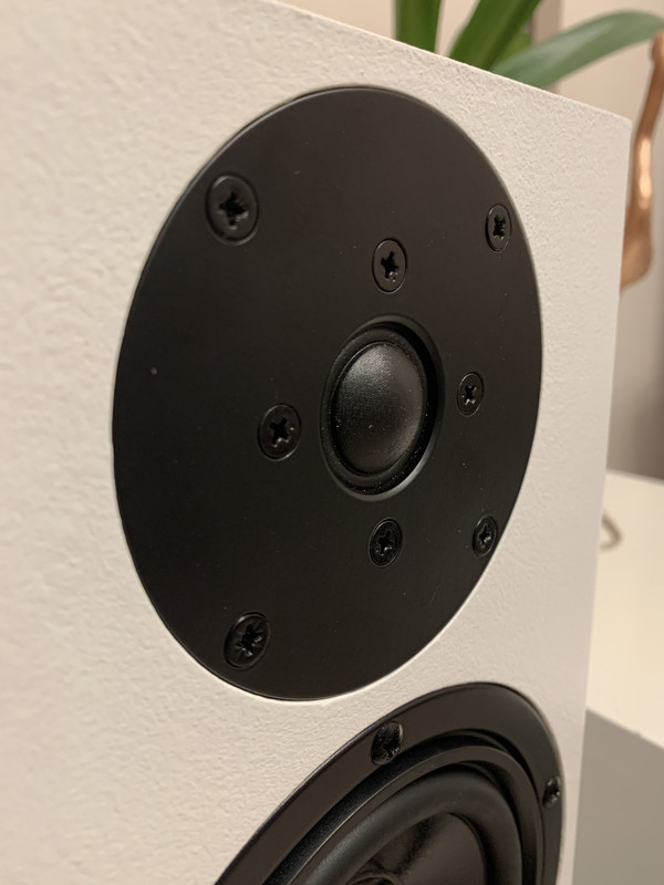

A je hotovo! banana uz pocuvam aaaaa neviem co si o tom mysliet big_smile asi snad ok, ale niesom si celkom isty big_smile musim poskusat viac a viac porovnat so zvyskom co mam doma, snad cez vikend bude viac casu. Co som zatial zistil tak G20SC ma neskutocne analyticky prejav, som nim fakt prekvapeny od textilnej kaloty som nic take necakal zaroven nie je ani agresivny a zachovava si taku jemnost ale stale neskutocne dokaze vyzdvihnut aj velmi nevyrazne detaily, pecka. No a celkovy prejav... mam pocit, ale len pocit, ze su stredy malo vyrazne, ale niesom si tym isty, pretoze po prepnuti na velke repro co bezne pouzivam je tam stredov viac ale potom mi pripada ze je ich az prilis big_smile skor mam pocit ze ak pocuvam potichu tak mam pocit ze je stredov menej a ked pridam na trochu hlasnejsiu uroven hlasitosti tak je vsetkoho presne ako ma byt. Zase ked som pocuval nejake akusticke pesnicky ako hotel california alebo wicked game tak to znelo perfektne vyvazene nicoho vela ani malo aj potichu a mam pocit ze na tychto reprosustavach okamzite rozoznam kvalitu nahravky, a vsetko (aj to zle v nahravke) sa hned da rozoznat, co sa s ostatnym co mam doma povedat neda, jedine sluchadla big_smile No a basy... mohlo by ich byt aj menej... co neznamena ze su repro udunene alebo prebasovane, ale rozhodne som toto od tak stihlych a malickych reprosustav necakal. Dokazu ist az neuveritelne hlboko, hlbsie ako 12" deltaLF co je vedla nich big_smile a s takou jemnostou ze je radost to pocuvat. Aby 12" zacali hlboko basovat mam pocit ze potrebuju vyssiu hlasitost co u tychto malickych netreba a dokazu to aj potichu, co bude zrejme sposobene aj citlivostou ktora je nizka a treba to krmit trochu viac ako som zvyknuty aby to nieco hralo. Ked repro stoja vedla 5x objemovo vacsich reprosustav a mam ich pustene myslim ze kazdy by na prvy dojem povedal ze hraju tie velke reprosustavy. Zatial som spokojny ale este musim viac testovat aby som si trochu ucelil nazor... cez vikend pridam tiez vykresy reproboxov ak by nahodou niekto chcel stavat nieco podobne.
https://i.postimg.cc/mkmxgRT6/IMG-3477.jpg
https://i.postimg.cc/k4F3LKzC/IMG-3478.jpg
https://i.postimg.cc/tJqQb7Gx/IMG-3479.jpg

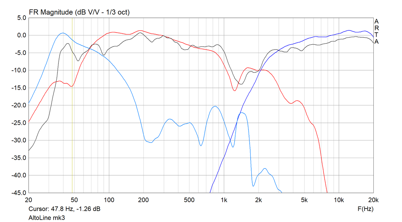

Dnes mi prisiel Mini DSP UMIK-1 (kalibrovany USB mikrofon) a konecne som mohol objavovat novy svet merani smile je to o dost vacsia veda ako som predpokladal a je neuveritelne sledovat co ma na co vplyv a ako sa jednotlive veci ovplyvnuju... az lutujem ze som si ho kupil az teraz a nie pred 10 rokmi big_smile Stale sa ale ucim co a ako a hlavne meranie nizkych frekvencii mi robi trochu problemy, asi z dovodu blbej miestnosti odrazov alebo neviem, mozno treba merat vonku alebo co. Tiez mi nie je este velmi jasne ako merat reprosustavu ako celok, pretoze ak dlzku impulzu nastavim tak aby som nemal odrazy na VF tak mam slabu nf odozvu, zase naopak ak chcem zmerat nf tak mam vela odrazov na VF... mad skusal som aj Artu aj REW ale Arta je asi jednoduchsia pre moje potreby.
No ale v kratkosti: moje uchometricke merania sa uplne potvrdili big_smile tj. ze tymto reprosustavam cosi chyba v stredoch, a tiez ze moje velke reprosustavy maju stredov vela smile takze asi mozem celkom verit svojim usiam ale lepsie je vidiet to cierne na bielom alebo biele na ciernom... tiez ze bednicky idu neuveritelne nizko, co tiez vidiet z grafu a tiez zhruba sedi naladenie bassreflexu.
Neviem ci moje merania su uplne super spravne a urcite to casom vychytam ale co som zatial dokazal je toto:
https://i.postimg.cc/kgfjWpL5/Alto-Line-mk3.png
cervena: stredobas z blizka
tmava modra: vyskac z blizka
svetla modra: bassreflex z blizka (znizena uroven aby sa vosiel do grafu)
cierna: vsetko spolu cca z 40cm
cim dalej od reprosustavy som meral tym viac mi do toho kecali odrazy hlavne v nizsich frekvenciach s kombinaciou s BR zo zadu, zase stredobasy menej smerovali a doplnili trochu stredne pasmo, ale takto je to z 1 metra:

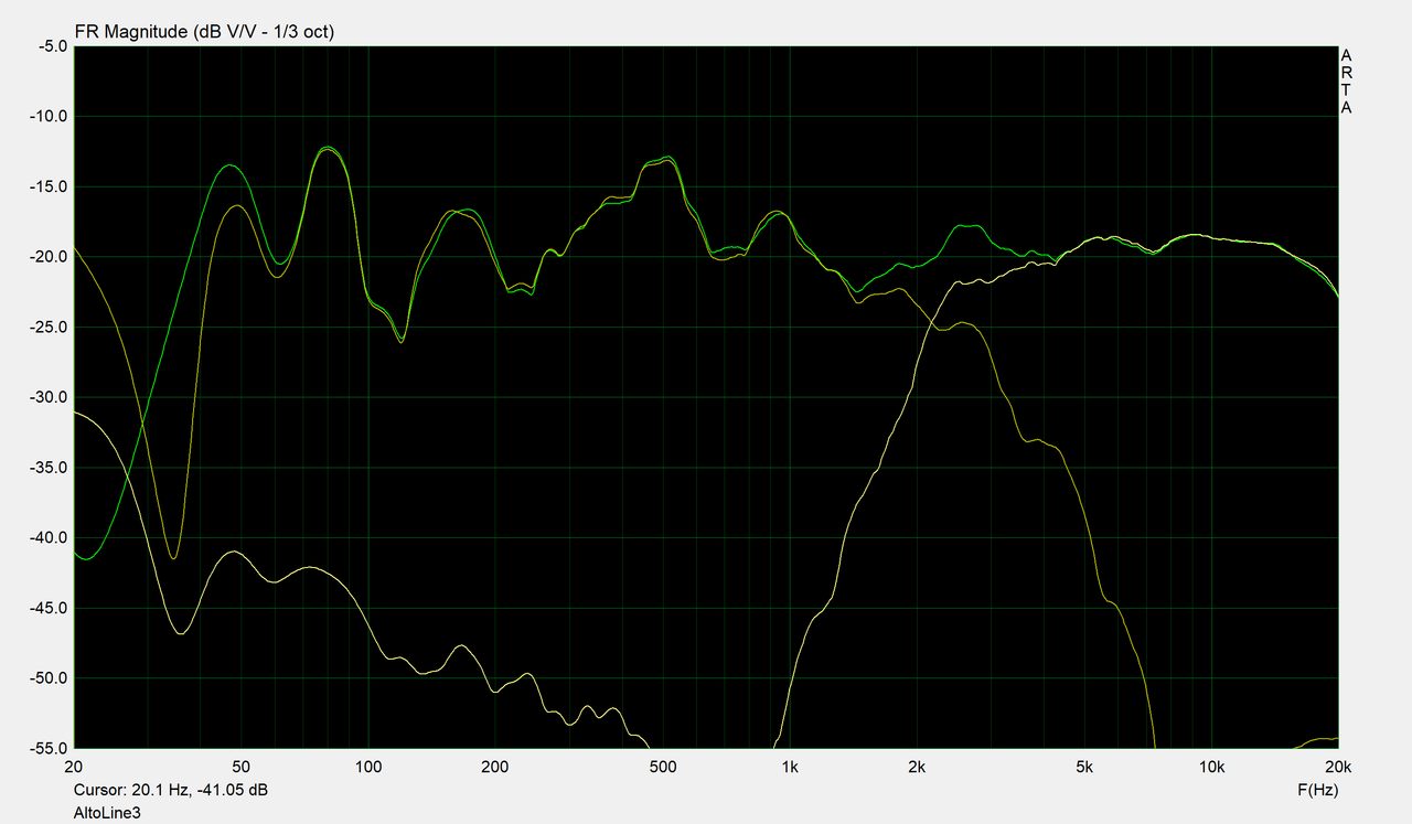

https://i.postimg.cc/Jh0pxQW5/Alto-Line3.png
Vysledkom zatial pre mna je, ze zrejme cely RCL clen na utlmenie 1,5KHz hrbu pojde prec a ten hrb sa tam celkom hodi smile
