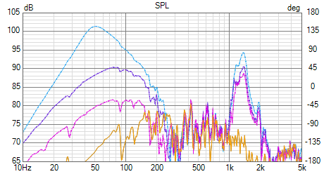

4mike mi hodil na test Basotect a k mému překvapení se už v malém množství chová na basech jako zátka. Testováno v nátrubku Ø 43 mm na bednách Unibox 5B1; mikrofon na hraně nátrubku tak, aby se s ním při výměně nepohlo. Výška materiálu 25 mm.
https://i.postimg.cc/q6xrKbdj/DSC03978s.jpg
Srovnání vypadá takto, shora: nátrubek volně, molitan, Basotect, ponožka
https://i.postimg.cc/FRTZggWJ/srovnani.png

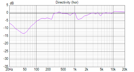

Útlum, molitan vs Basotect:
https://i.postimg.cc/tgtD7HFk/mol.png https://i.postimg.cc/8CVt1Cfs/basotect.png
Zajímavé je i zkreslení, 2. a 3. harmonická v rezonanci na 50 Hz:
volně: 1,72/0,22 %
molitan: 0,26/4,49 %
Basotect: 0,16/0,35 %
(upravil Otas 14. 9. 2023 15:26)
