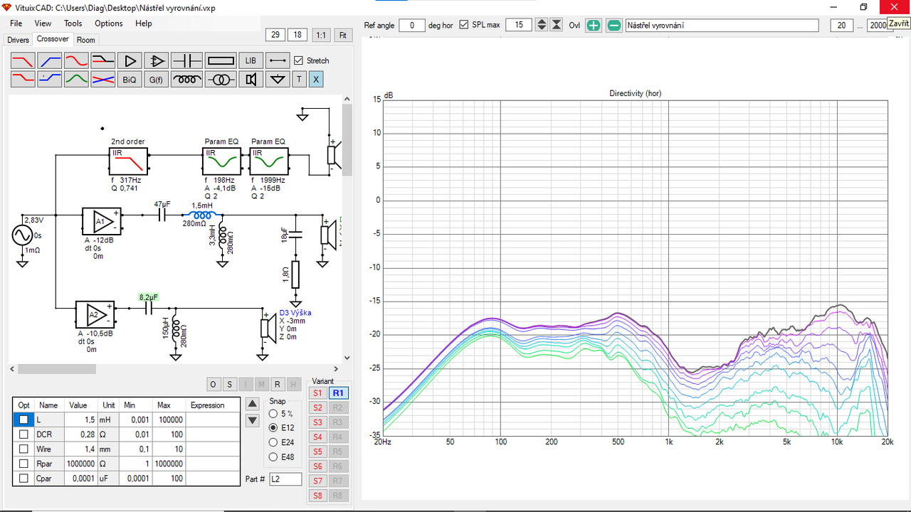

Tak mám za sebou pár dnů ladění svých nových beden. Spodek aktivně, středy a výšky pasivně. A hned při simulaci jsem narazil na problém. V současnosti je snad jediným slušným simulátorem Vituix. Ale ten má pro mě jednu zásadní nevýhodu. Umí pracovat pouze z jedním zdrojem signálu. Což je v případě triampingu trochu problém. Nicméně jsem se s tím smířil a na vstupy do středové i výškové sekce pověsil odpory s tím že je v reálu neosadím a úrovně srovnám na vstupu do zesilovačů. Vycházeli mi hezky jednoduché filtry druhého řádu. Nakoupil jsem matroš a osadil, vyjma těch odporů.Jaké bylo mé rozladění po prvním spuštění. Zvuk jak z tranzistoru. Měřící mikrofon odhalil díru mezi středem a výškou a zdvih mezi středem a basem. Otáčení fáze nic neřešilo. Pak jsem si vzpomněl na ty odpory. Takže, zatímco v simulaci ty odpory snižovali celé pásmo jako potenciometr, ve skutečnosti na měření měli na svědomí bouli mezi basem a středem a propad mezi středem a výškou. Teď mě čeká sladit jednotlivé úrovně a čekat co to udělá s celkovou charakteristikou. Docela mě to naštvalo a opravdu uvažuju o zakoupení MiniDSP. Tam si to naklikám jak potřebuju a nemusím řešit jestli jsem trafil správnou hodnotu Jantzenu.

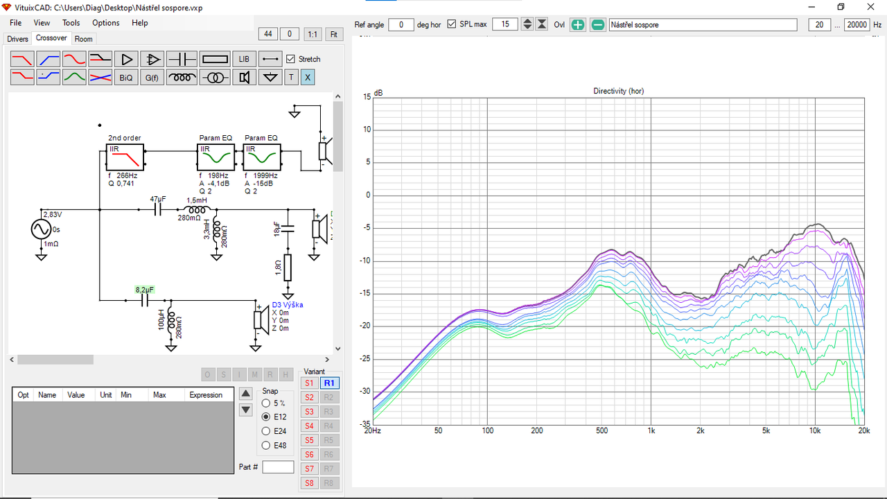

Díky moc za reakce. Nakonec jsem to rozluštil v samotném Vituixu.
Toto je prvotní návrh:
https://i.postimg.cc/prSjdZrm/standard.png
Napadlo mě z toho vyhodit ty odpory:
https://i.postimg.cc/854pwzVD/bez-odporu.png
A hned jsem to poznal. Hrb na 500-800 a propad kolem 2k. To je to jsem naměřil po prvním zapojení.
Tak jsem zkusil to co psal miero. A zjistil, že jen změnou úrovně to nepůjde:
https://i.postimg.cc/yN9WhKdY/bezzezm-ny.png
Abych to zase zkrotil, bude potřeba vyměnit alespoň jednu cívku:
https://i.postimg.cc/vZF1SDVw/vyrovn-n.png
Takže špatná vstupní data a malá znalost softu znamená, že prachy za vexli můžou vyletět komínem...
