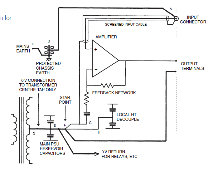

Veľmi dobre vedenie zemí, v takmer jednej vety zhrnul BV:
BV napsal:Jednoducho.. Trafo, usmerňovač, hlavné elyty.. Od ich stredu krátky "nízkoimpedančný" spoj, potom pomocné blokovanie, zem výstupu, referenčná zem pre NFB a vstup. Nič nesmie byť pripojené tam, kde cirkulujú nabíjacie prúdy.
[Image: PWR.png]
Bohužial náhlad obrázku už nefunguje, možno ho BV alebo niekto, kto ho má uložený znovu uploadne Smile bolo to s tým LM3886, ale platí to v podstate pri všetkých zosilňovačoch.
Z tohoto pohľadu je doska naozaj zle nakreslená, nie je to rýpnutie, skôr v dobrom mienené odporučenie pozrieť sa do problematiky hlbšie.

[Image: PWR.png]

Ten drát A-B platí? I u sterea?
1vrstvé nebo 2vrstvé DPS v amatérských konstrukcích? - BV - 19. 9. 2025
Ide o spojenie vstupnej zeme RCA na krabicu, ak prístroj (trieda I.) má ochranný vodič na krabicu, šasi. Nie je to nejaký kábel.
Zdroj toho obrázka
https://d1.amobbs.com/bbs_upload782111/files_29/ourdev_554203.pdf ,D.Self, str.508 (485). Ale je tam viac dobrých informácií, stojí za prečítanie.
1vrstvé nebo 2vrstvé DPS v amatérských konstrukcích? - jardag69 - 19. 9. 2025
Aha. I tak jsem tu někde zahlédl nějaké čarování s odpory a kondíky, aby to nebylo natvrdo na bednu.
