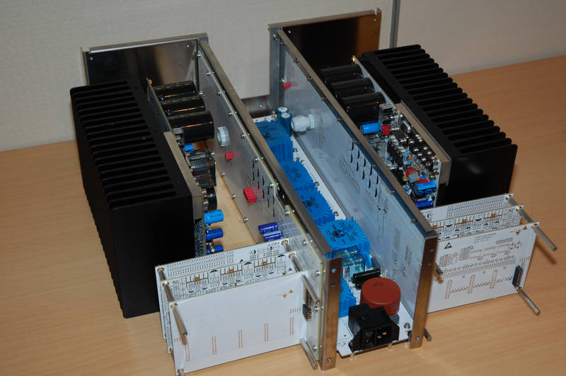

Digiting jako příští projekt můžete zkusit ANTE. Každý žák postaví jeden pár a pak to můžete porovnávat. I když, ani to už by asi neprošlo. Není to moderní "D"
https://i.postimg.cc/T1kd6qsy/Supermosfety.jpg
https://i.postimg.cc/rsnbMPw6/Finalni-Ante-zesilovac.jpg
